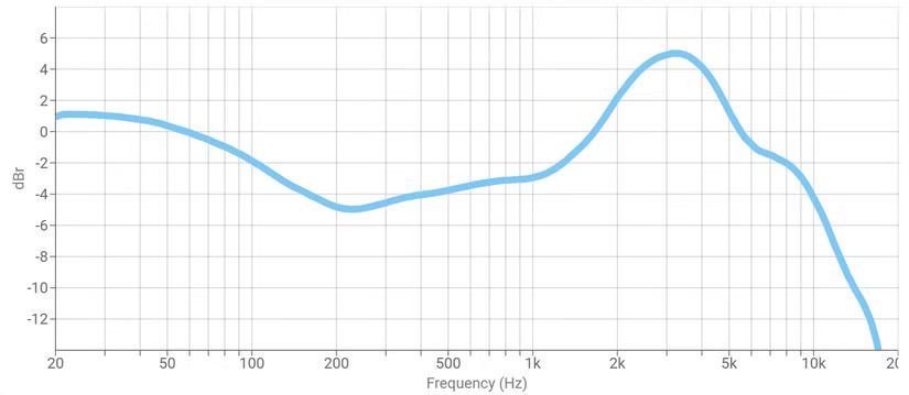

Ich kam aus dem Staunen nicht mehr heraus. Wer über ein halbwegs gutes, ggf geschultes Gehör verfügt, wird den Frequenzgang seiner Lautsprecher kaum einer Entzerrung unterziehen wollen, wie sie bei der Kunstkopfstereophonie üblich ist.
Der Reihe nach: Ein hochwertiger Kopfhörer zeichnet sich durch einen linearen Frequenzgang aus. Gemessen wird dieser allerdings mit einem Mikrofon, das in einem Kunstkopf exakt an der Position des menschlichen Trommelfells sitzt. Dabei ist zu bedenken, dass Ohrmuschel und Gehörgang den Frequenzverlauf erheblich beeinflussen. Erfasst wird also nicht nur der reine Frequenzgang des Kopfhörers, sondern das Zusammenspiel aus Kopfhörer und „Ohr“.
Hinzu kommt, dass die Ohrmuschel je nach Einfallsrichtung des Schalls unterschiedliche Veränderungen am Frequenzgang zur Folge hat. Diese richtungsabhängige Färbung ist wichtig für unsere räumliche Wahrnehmung, akso bei der Ortung von Schallquellen.
Wird eine Aufnahme mit einem Kunstkopf erstellt, entsteht zwangsläufig ein deutlich „verformter“ Frequenzgang - die Ohrcharakteristik ist zunächst enthalten. Vielleicht wäre ein solches Signal dafür geeignet, direkt dem Gehirn zugeführt zu werden. Nicht jedoch, um damit einen Kopfhörer anzusteuern: In diesem Fall würde die frequenzformende Wirkung des Gehörgangs doppelt auftreten - einmal bei der Aufnahme im Kunstkopf und ein weiteres Mal bei der Wiedergabe im eigenen Ohr.
Also wird die Aufnahme entzerrt. Und zwar nicht an der eigenen Anlage oder dem Kopfhörer, sondern bevor sie verbreitet wird.
Da der Frequenzgang des Ohrs ja richtungsabhängig ist, ist das nicht trivial. Die Entzerrung die heutzutage genommen wird entspricht deshalb nicht der, die man ursprünglich angewandt hat.
Bei konventionellen Aufnahmen, also ohne Kunstkopf, ist eine spezielle Anpassung des Kopfhörer-Frequenzgangs hingegen nicht erforderlich, wie die Lautsprecher auch, ist ein guter Kopfhörer halbwegs linear. Die Aufnahmen sind so abgestimmt, wie es Toningenieurinnen und Toningenieure beabsichtigt haben – ausgewogen und im Sinne einer möglichst originalgetreuen Wiedergabe.
Es ist ein Irrtum zu glauben, man könne das Gehör „verbessern“, indem man Bässe und Höhen stark anhebt. Das entspricht nicht dem ursprünglichen Klangbild. Vergleichbar wäre es damit, bei einem Fernseher den Farbkontrast übermäßig aufzudrehen: Das Bild wirkt spektakulärer, aber nicht natürlicher.
Für Menschen mit Hörbeeinträchtigungen kann eine gezielte Anhebung bestimmter Frequenzen durchaus sinnvoll sein, etwa um die Sprachverständlichkeit zu erhöhen.
Doch echter HiFi-Genuss - das unverfälschte Erleben von Musik mit intaktem Gehör und einer hochwertigen Anlage - entsteht nicht durch extreme Betonung von Bässen und Höhen, sondern durch Ausgewogenheit und klangliche Treue zum Original.

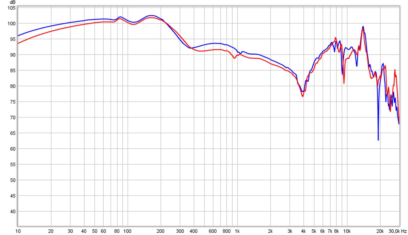

Uzzo hat geschrieben: ↑Gestern 09:18Der Reihe nach: Ein hochwertiger Kopfhörer zeichnet sich durch einen linearen Frequenzgang aus. Gemessen wird dieser allerdings mit einem Mikrofon, das in einem Kunstkopf exakt an der Position des menschlichen Trommelfells sitzt. ....
d.h. also eine messung eines total linearen lautsprechers und die abbildung des fq-ganges davon hat nichts mit einem meßdiagramm eines KH zu tun?
d.h. die lautsprechermessung findet "außen am ohr" statt?
die kopfhörer frequenzgang messung quasi innen drinnen?
weiters: diese KH messung, die relativ nah an der target curve ist, ist wohlmöglich nach lautsprecher meßmethode total linear?
gilt das aber auch im umkehrschluß? ist ein linearer lautsprecher im freifeld, im innenohr gar nicht mehr linear und kommt dort so an?
Zuletzt geändert von Ernst_Reiter am 3. Mär 2026 19:43, insgesamt 3-mal geändert.
