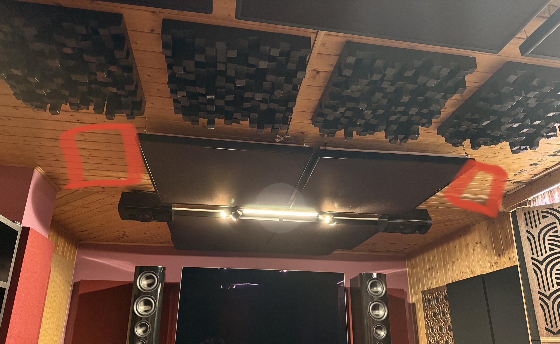

Wie ermittelt man am dümmsten die Erstreflektionspunkte der Frontlautsprecher (Front Links & Rechts, Center hab ich keinen) an der Zimmerdecke?
Die Punkte an den Seitenwänden hab ich mit dem Handspiegel Recht einfach finden können, aber als ich den Spiegel an der Decke entlanggezogen hab, hat mein Helferlein auf dem Sitzplatz nur meinen Arm, Kopf, den Teppich oder "irgendwas schwarzes" sehen können.
Hintergrund:
Vor 2 Wochen hatte ich Besuch eines nuVero Gen 2015 Besitzers welcher die neuen Generation hören wollte und der war entsetzt, wie furchtbar tot mein Wohnzimmer im Allgemeinen klingt. trotzdem empfand er die nova 18 als grell, nervend und diffus in der Abbildung, speziell bei hoher Lautstärke. Er hat mir nahegelegt, mein Raumakustik Konzept von ausschließlich Absorbieren auf eine Kombi von Absorbieren und Diffusion umzustellen.
Demnächst werde ich ihn mit 2 nova 9 im Gepäck besuchen und schauen, wie die sich in seinem vom Akustikexperten optimierten Hörraum gegen seine nuVero 60 schlagen.
Ich hab bis jetzt ausschließlich auf Absorber gesetzt und das Großflächig sowohl an Wänden und Decke, weil man sich die Spiegelpunkte suchen sparen kann, wenn einfach alles abgedeckt wird. So zumindestens meine Intention vor 8 Jahren. RT60 war 0,185. Mir hat's so gefallen, war halt der leicht dumpf und gedämpfte klang den ich von früher aus dem Kino kannte.
Jetzt habe ich die Deckensegel Fläche um gut die Hälfte von 12,5 qm auf 5,5 qm reduziert und im Hinteren Raumbereich an Decke und Rückwand rund 4,5 qm Absorber durch Vicoustic DC4 Diffusoren ersetzt.
Meine alten 10 cm dicken Absorber möchte ich nur noch an den Erstreflektionspunkten einsetzten, deshalb auch die Nachfrage.

Tom81 hat geschrieben: ↑Heute 09:46
Zu 1.: pauschal auf halber Strecke zwischen Lautsprecher und Sitzplatz ansetzen. So zumindest meine Erfahrung. Präziser: mit Vektorgrafikprogrammen, in meinem alten Thread hatte ich einen in der Linksammlung, z.B.: https://amcoustics.com/tools/amray
oder trial&error mit REW messen (Absorber an unterschiedlichen Positionen halten und im Impulsdiagramm die Reflektionen ansehen).
Zu 2.: kann ich absolut nachvollziehen. Ich habe in den letzten Monaten sehr viel mit Raumakustik experimentiert (ich habe aufgehört, dass im Thread zu dokumentieren) und stellenweise von Absorption auf 100% Diffusion umgestellt. Der Effekt ist krass, war zu extrem. Jetzt habe ich etwa 50% Absorption und 50% Diffusion und kann das empfehlen. Lieber weniger Absorption und mehr Diffusion. Achtung: die Styropordinger haben immer auch eine gewisse Absorption. Im Zweifel lackierst du da nochmal drüber mit geeignetem Lack (aus dem Grund setze ich nur Holzdiffusoren ein). Und auch zu beachten: der Einsatz von Diffusoren sorgt in der Regel zu verstärkter Absorption. Ist kontraintuitiv, aber logisch: es werden durch Diffusion einfach mehr Schallanteile in die Absorber gelenkt. Ich würde auch nicht pauschal die seitlichen Erstreflexionen behandeln - diese Pauschalweisheit ist nicht ganz richtig. Ob das gut oder schadhaft ist, hängt vom Lautsprecher und dessen Abstrahlverhalten ab.

Christian_B hat geschrieben: ↑Heute 16:48
@Tom81
Was möchtest Du denn jetzt an der Decke machen? Zur Abortion hälfte zwischen Ls und Sitzplatz ist ok. Würde 2x2m machen, ggf. mehr.
Oder hast Du vor an der Decke 3D-Diffusoren anzubringen?
Ich möchte Absorber an die Decke haben, ca im eingezeichneten Bereich. Der Sitzplatz ist unterhalb etwa dort, wo die 4 Deckensegel enden kurz vor den Diffusoren.
Kann aber gut sein, das der Erstreflexionspunkt im Bereich der Deckenlautsprecher liegt, dann hat sich das eh erledigt.
@Tom81
