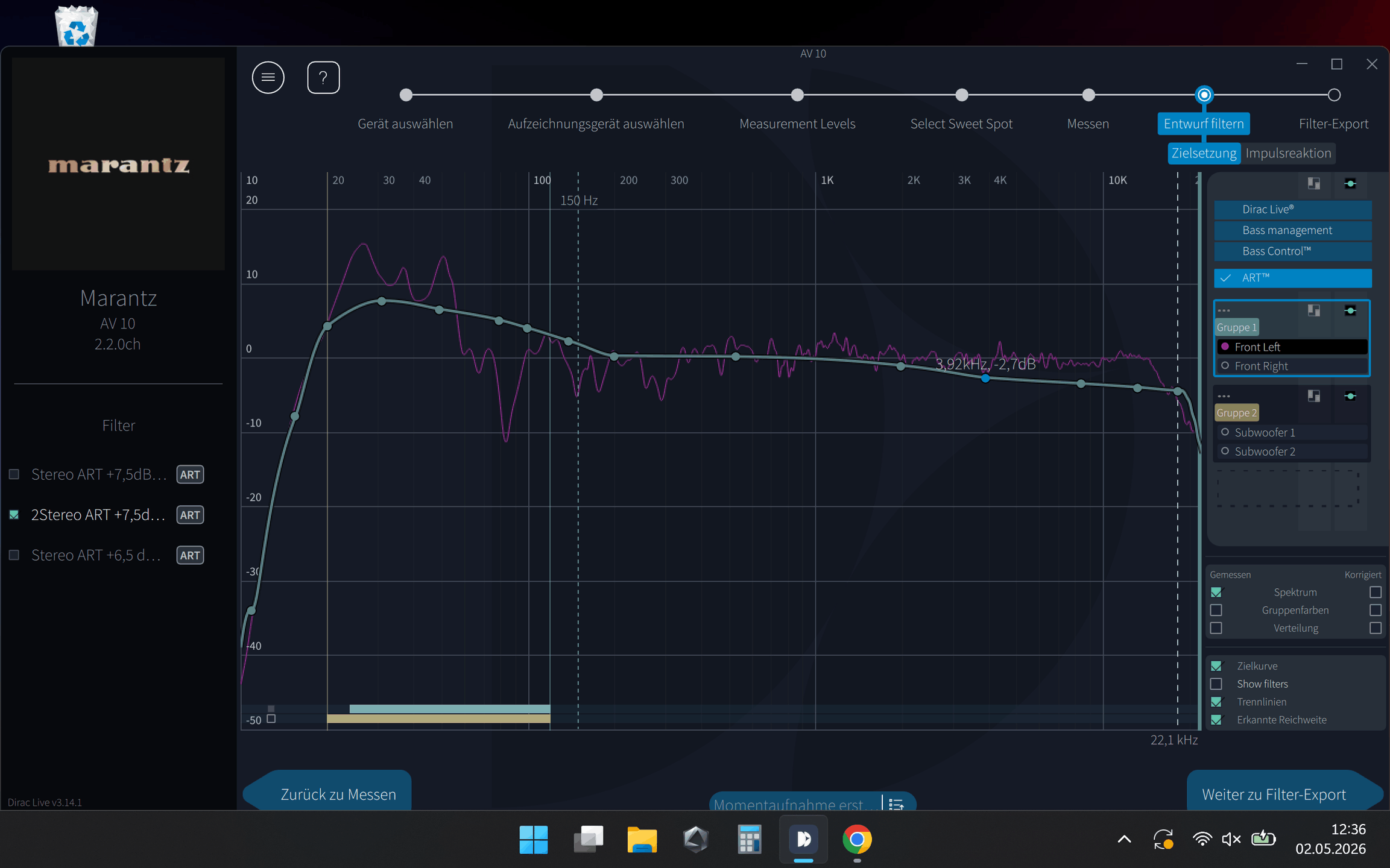

Die Dirac Zielkurve sieht so aus:

Beitrag von pogo »
Wie war das UMIK bei der Einmessung ausgerichtet? Verwende mal die andere Ausrichtung inkl. Korrekturdaten (max. drei Messpunkte, eng fokussiert).
Du kannst auch mal anstatt des Bridge-Modes das Bi-Amping ausprobieren.
