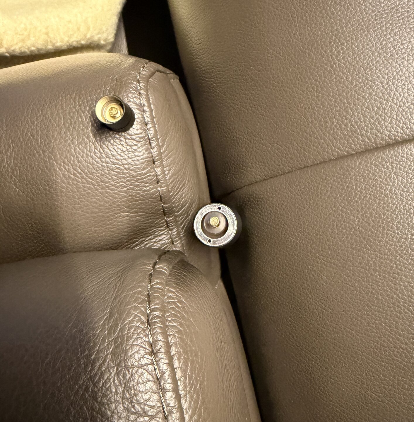

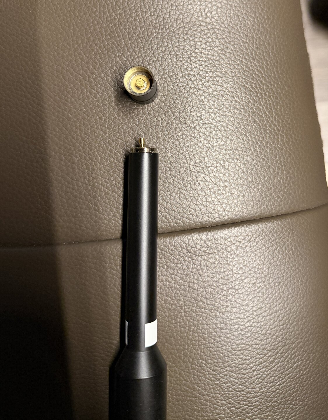

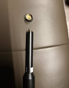

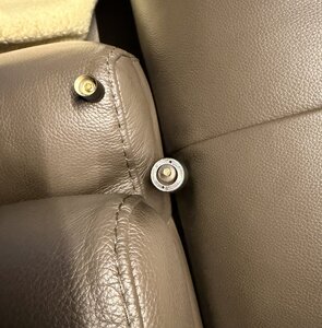

Ist die Mikrofonkapsel vielleicht lose oder befindet sich eine Verschmutzung an den Kontaktstellen?
Tom81
- Beiträge: 223
- Beruf: Oompa Loompa
- Bedankung vergeben: 204 Mal
- Bedankung erhalten: 178 Mal
Die Platine innen mit dem Magnetkontakt ist schief eingebaut, der Kontakt zur Kapsel sollte aber trotzdem vorhanden sein, das Gegenstück in der Kapsel ist deutlich größer und Federnd installiert.
Zurechtbiegen geht nicht, da tut sich mit moderaten Kraftaufwand nichts.
