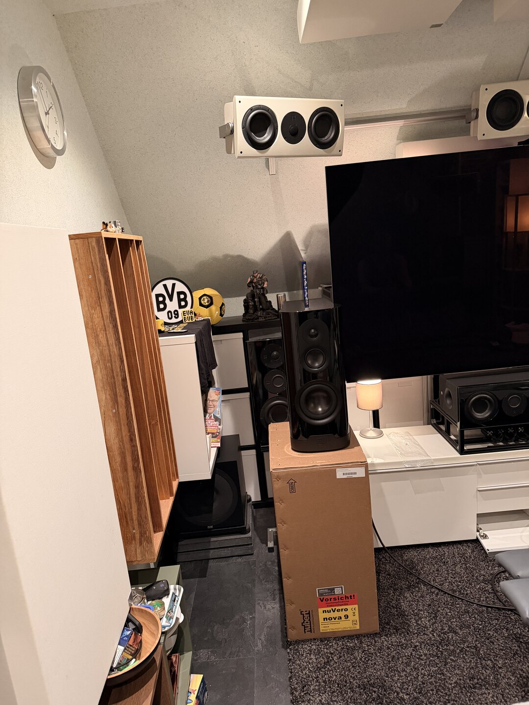

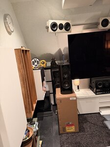

Gerade auf Besuch mit den Nova 9 um einen total wissenschaftlichen AB Vergleich gegen die nV60 zu machen. :D
