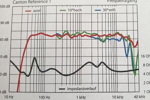

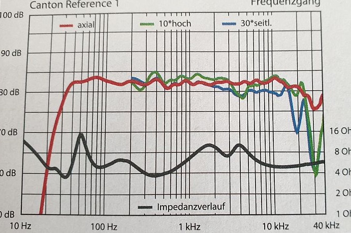

Uzzo hat geschrieben: 15. Feb 2025 19:27..... Canton macht das Standardmäßig, d.h. ohne Eingriff des Benutzers. Wobei der Kondensator so bemessen ist, dass der Tiefgang nicht reduziert wird. Es werden lediglich die Frequenzen geblockt, welche die Box ohnehin kaum noch wiedergeben könnte.
Dann sollte Canton aber bei den prospekt angaben nicht so maßlos übertreiben.
Canton behauptet bei z.b. der Reference 1 folgendes: Frequenzgang 18 - 40.000 Hz. 18 Hz !!! 18 Hz ????
18 Hz ,ja, bei - 50 dB vielleicht. Dabei ist der -3 dB punkt schon bei 32 Hz.
