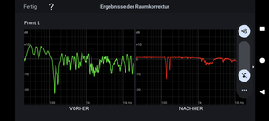

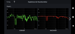

Danke, ja, das Fenster ist hinter mir.
Ich habe da ein Auge auf 2 SVS PB 1000 geworfen. Mein Zimmer ist nur 19m² klein.
Ich fertige demnächst eine Skizze an und lade sie dann hier hoch.
Ohne Einmessung dicht am Fenster vernehme ich ein ordentliches Poltern und dröhnen, was ich nicht erwartet habe, da ich dachte, der Bass geht da raus.

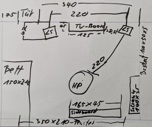

Der rechte Lautsprecher ist 85cm von der gedämmten Seite, 60cm von der Frontwand entfernt. Da ist die Überhöhung bei 3x,xHz stark.
Der linke ebenso 60cm von der Frontwand, ABER 200cm von der linken Seite entfernt, wegen der Türe. Hier sieht es vor der Korrektur, wie ich finde, gar nicht so wild aus.

Schaut nach ner klassischen Raummode aus
Wellenlänge bei 150hz: 2,28m/4 sind 57cm ziemlich genau da wo deine Senke ist. Wenn also deine LS 60cm von der Wand entfernt stehen könnte daher die Auslöschung kommen.
stelle die LS mal so nah wie möglich an die wand und messe nochmal.

Danke, das habe ich auch schon versucht, teilweise nur 7cm an der Wand. Es verändert sich nur geringfügig.

Kannst du die linke Box nicht testweise ganz nach links in die Ecke stellen? Evtl. ist es dan nauch möglich, alles mittiger und näher zur Tür zu positionieren?
Unsymmetrisch aufgestellte Boxen mit unterschiedlichen Absänden z.B. zu Seitenwänden haben immer mit Auslöschungen zu kämpfen.

Hmmm. Hatte ich schonmal gemacht. Kann mich aber nicht mehr erinnern, wieso ich es geändert habe..
Das kann ich in frühstens 4 Wochen nocheinmal testen, denn so lange steht in dieser Ecke etwas.
Moment, ich glaube, da gab es auch die Auslöschung...aber nicht so stark.

Jetzt weiß ich, warum ich das alles nach rechts verschoben habe:CJoe78 hat geschrieben: ↑vor 46 Minuten Kannst du die linke Box nicht testweise ganz nach links in die Ecke stellen? Evtl. ist es dan nauch möglich, alles mittiger und näher zur Tür zu positionieren?
Der TV war etwa 20cm rechts neben der Tür, das war gefährlich für den Fernseher...
Und wenn ich die Anlage um 180° drehe?
TV und Lautsprecher vorm Fenster in Richtung wand mit türe zeigend...
Ich Laie könnte mir vorstellen, dass der Bass dann abnimmt...?
