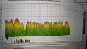

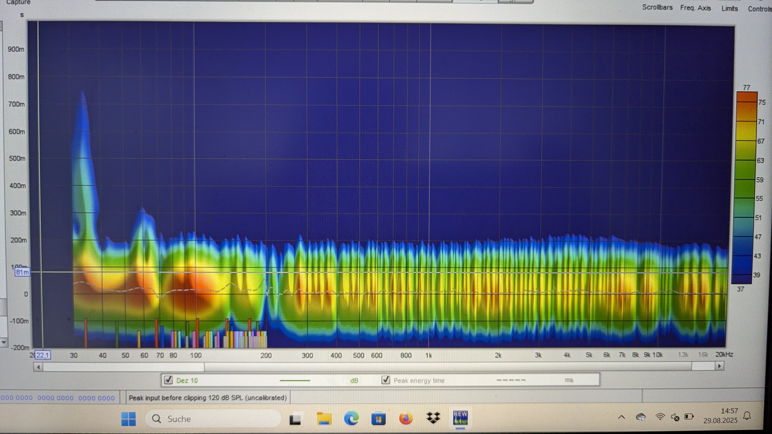

Das wären Messungen letztes Jahr mit der alten Aufstellung:
Edith OHNE Raumakustikverbesserungsmaßnahmen. Glaube aber, da hatte ich vorher per peq eingegriffen, im Bass ...
Dort war das Loch bei 200Hz...

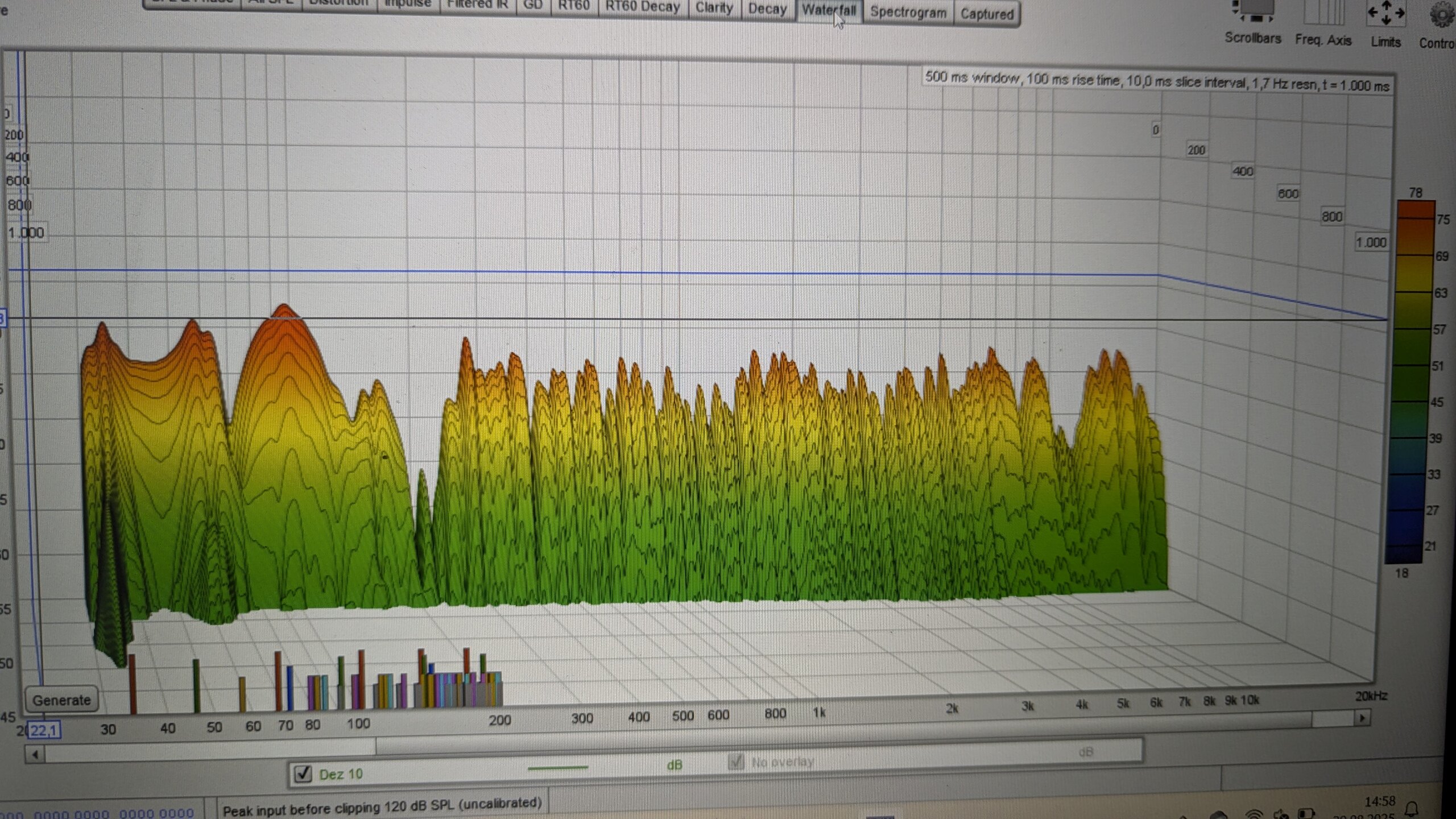

Vor allem ist deine Messung @MOS mit geringem Pegel gemacht worden. Sieht aber erstmal nicht schlecht aus. Fraglich ist wie es klingt.
