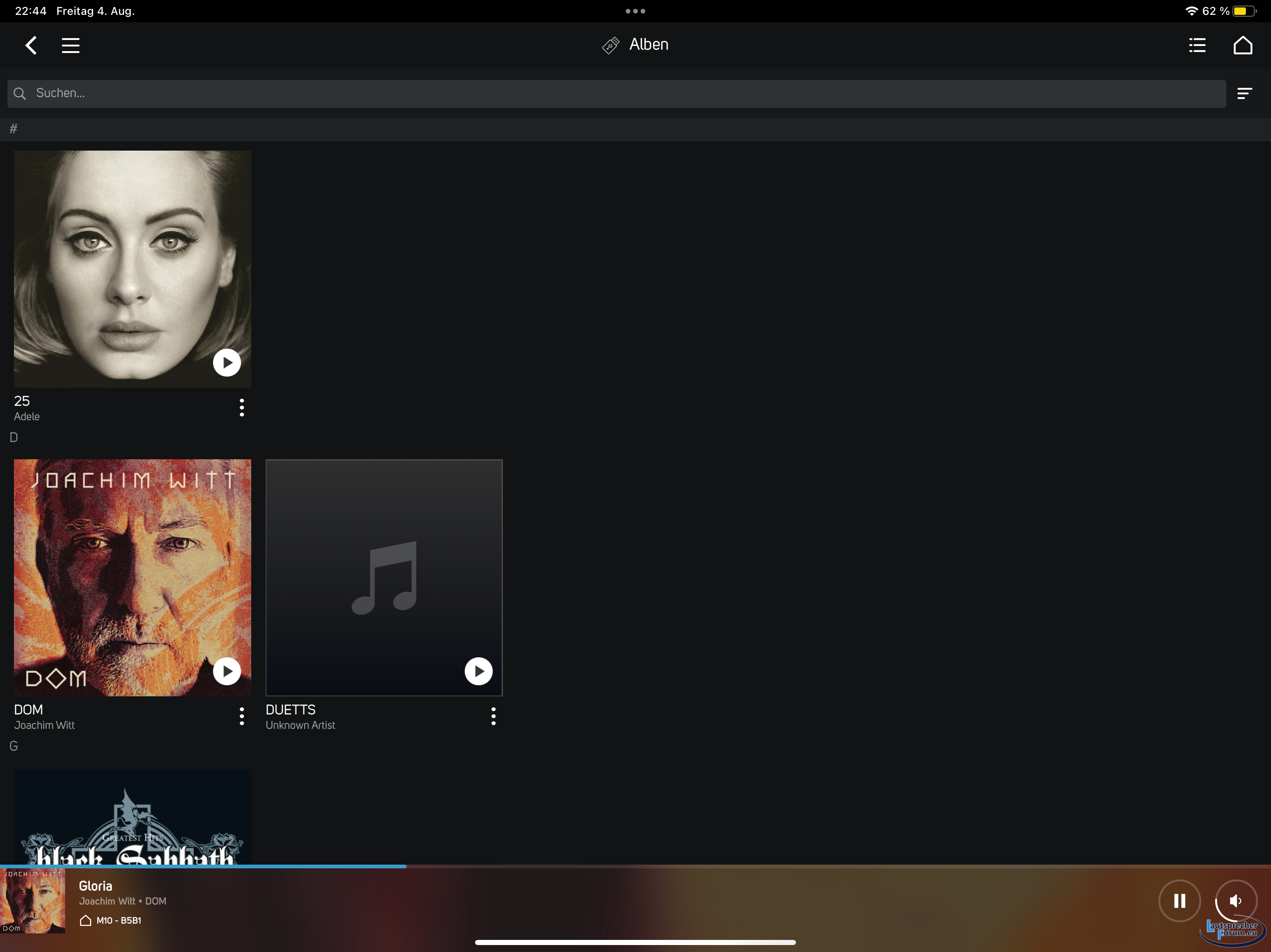

Hab‘s gerade noch einmal ausprobiert - eine WD-Festplatte über USB-Eingang wird erkannt, die Alben werden erkannt, die Titel werden erkannt…hier die Albenansicht, in der Titelansicht sind einfach nur alle Titel untereinander angezeigt
Eine Ordnerstruktur wie in einem Browser habe ich auf die Schnelle nicht entdeckt
