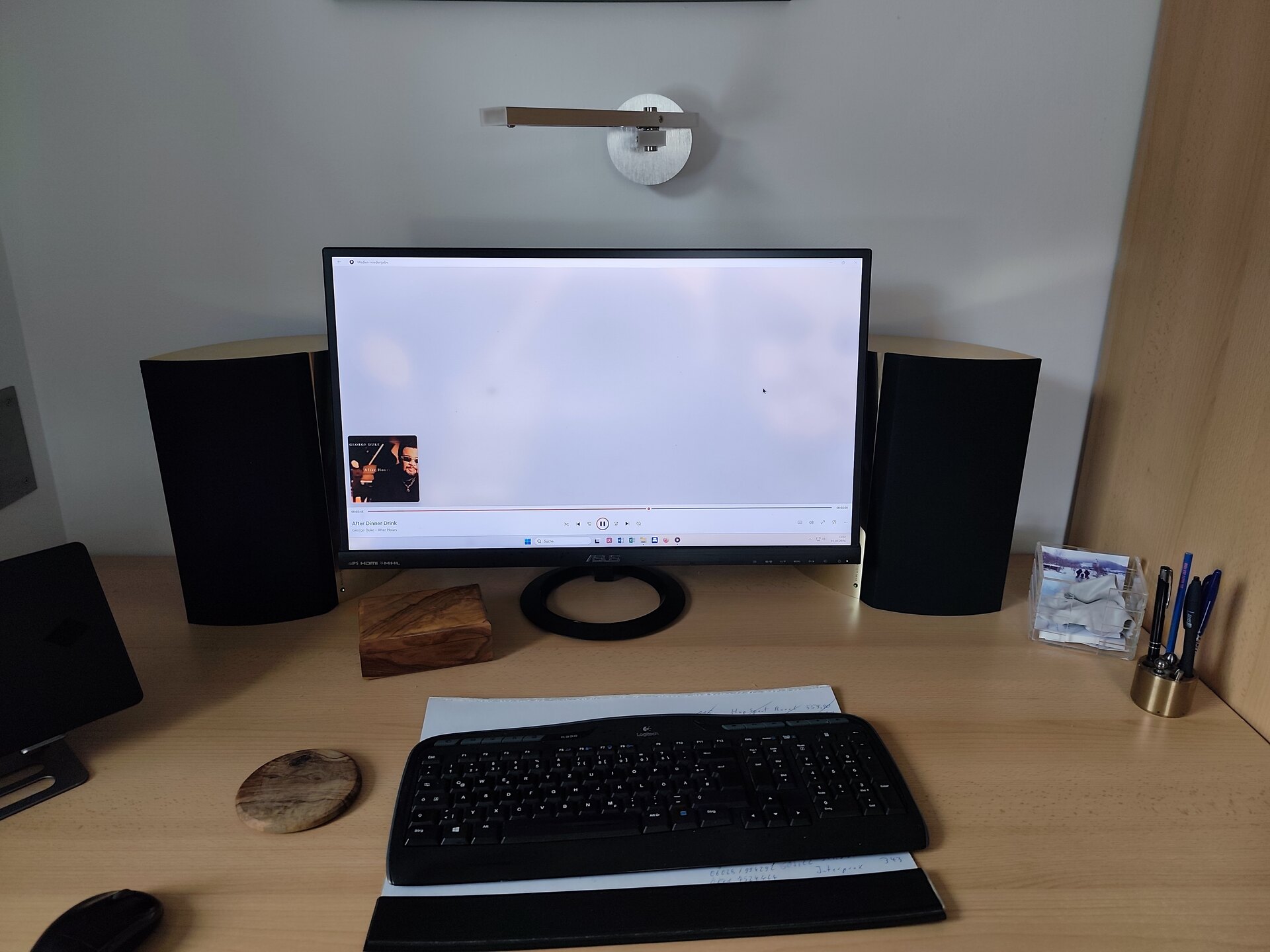

absolutes Erfolgserlebnis. Wie ich schon geschrieben habe. Hauselektrik kein Problem.
Elektronik dafür um so mehr, da habe ich Respekt. Dennoch, man darf nie aufgeben.
Es hat mir einfach keine Ruhe gelassen. So habe ich mir einen Glasfaserstift und eine kleine Dose
Kontaktchemie 60 bestellt und heute all meinen Mut zusammen gefasst und den
"defekten" Beolab 4000 noch einmal zerlegt. Die Platine habe ich mit dem Kontaktspray eingesprüht,
ein wenig gewartet und alle Leiterbahnen und Lötstellen gründlich abgebürstet.
Dann die Platine geputzt und alles wieder zusammen geschraubt.
Im Wohnzimmer dann einen Beolab 8002 abgeklemmt und den 4000er angeschlossen.
Was soll ich sagen, kein Brummen, kein Kratzen, einfach nur sauberer B&O Klang wie ich ihn gewöhnt bin.
Kommentar meiner Frau: "Und warum haben wir noch ein Paar gekauft?"
Insgeheim freut sie sich natürlich und ich um so mehr. Jetzt wandern die Messingfarbenen wahrscheinlich
wieder ins Schlafzimmer und ich habe ein hervorragendes schwarzes Paar 4000er als PC Lautsprecher.
Lassen sich nämlich nicht nur per Powerlink ansteuern, sondern auch per Line In.
Oder wir haben einfach ein Paar als Reserve.
Gruß Frank

Jetzt einmal an Alle.
Mein liebes Frauchen kam auf die Idee, das die Messingfarbenen im Schlafzimmer besser aussehen und ich doch die Schwarzen nehmen könnte.
Ok, ran ans Werk.
Die Schwarzen abgehängt, Wandhalterung umgebaut und die Messinfarbenen aufgehängt. So weit so gut.
Jetzt wird es spannend.
Die schwarzen 4000er sind MK II und haben keinen Cinch Eingang für Line In mehr. Man geht mit einem 3,5mm Klinke auf 7 polig DIN in den Powerlink Anschluss, dann verbindet man die beiden Lautsprecher mit Powerlink und der 3,5mm Klinke geht in den Signalgeber, (Soundkarte, Kopfhörerausgang etc.) Schalter stehen auf Line In an den Boxen. Nach einiger Bastelei habe ich folgendes Problem, über Soundkarte bekomme ich ein extrem lautes Brummen in die Lautsprecher, über den Kopfhörerausgang an der Front des PC's funktioniert alles einwandfrei.
Welche Erklärung gibt es dafür? Die anderen 4000er gingen doch auch perfekt über die Soundkarte.
Bin gespannt
Gruß Frank
