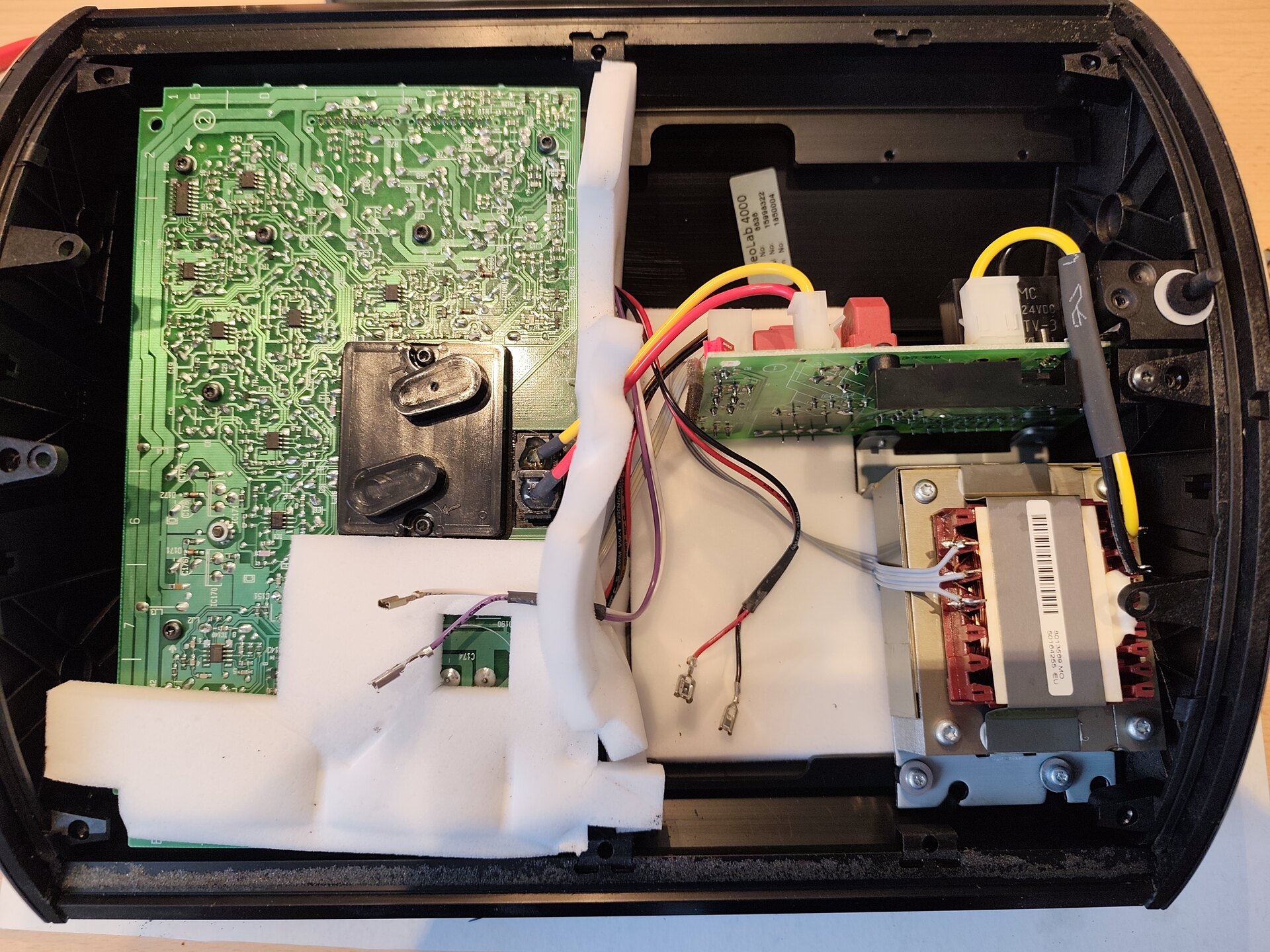

absolutes Erfolgserlebnis. Wie ich schon geschrieben habe. Hauselektrik kein Problem.
Elektronik dafür um so mehr, da habe ich Respekt. Dennoch, man darf nie aufgeben.
Es hat mir einfach keine Ruhe gelassen. So habe ich mir einen Glasfaserstift und eine kleine Dose
Kontaktchemie 60 bestellt und heute all meinen Mut zusammen gefasst und den
"defekten" Beolab 4000 noch einmal zerlegt. Die Platine habe ich mit dem Kontaktspray eingesprüht,
ein wenig gewartet und alle Leiterbahnen und Lötstellen gründlich abgebürstet.
Dann die Platine geputzt und alles wieder zusammen geschraubt.
Im Wohnzimmer dann einen Beolab 8002 abgeklemmt und den 4000er angeschlossen.
Was soll ich sagen, kein Brummen, kein Kratzen, einfach nur sauberer B&O Klang wie ich ihn gewöhnt bin.
Kommentar meiner Frau: "Und warum haben wir noch ein Paar gekauft?"
Insgeheim freut sie sich natürlich und ich um so mehr. Jetzt wandern die Messingfarbenen wahrscheinlich
wieder ins Schlafzimmer und ich habe ein hervorragendes schwarzes Paar 4000er als PC Lautsprecher.
Lassen sich nämlich nicht nur per Powerlink ansteuern, sondern auch per Line In.
Oder wir haben einfach ein Paar als Reserve.
Gruß Frank

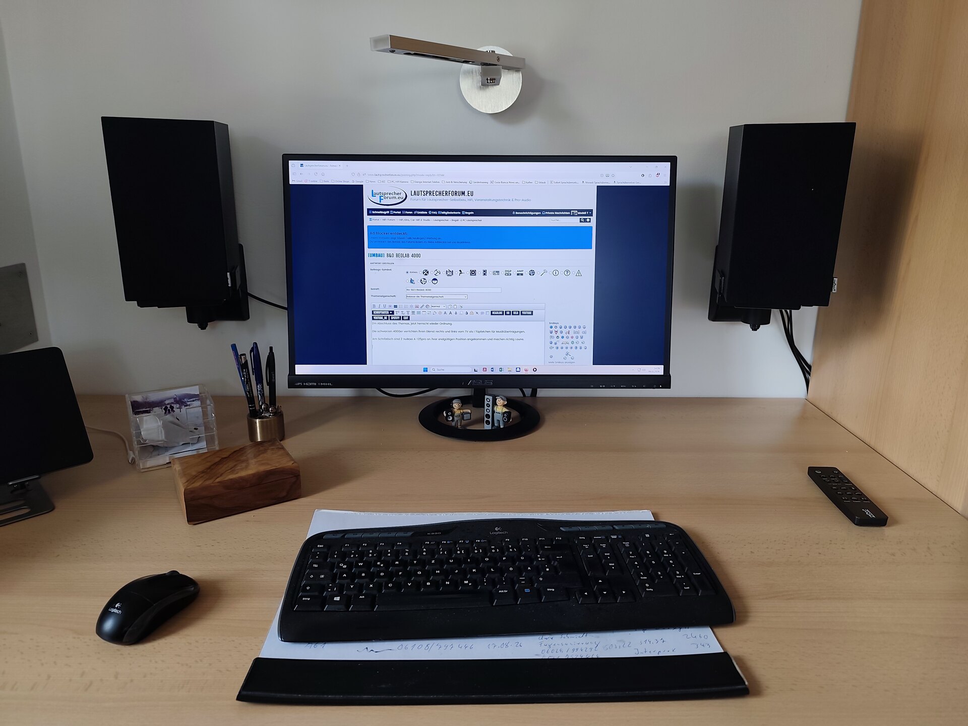

Nachdem die 2 guten Stücke wieder einwandfrei funktionieren, konnte ich nicht wiederstehen und habe sie mal probeweise an meinen Yamaha R-S202D über den Kopfhörerausgang angeschlossen. Mit einem Hörabstand von ca. 40 - 50 cm am Schreibtisch ist das einfach genial. Bisher habe ich 2 Infinity Primus an der Wand, die schon zu DM Zeiten gute Dienste verrichtet haben. Das ist aber eine andere Welt, ok, bei einem Preisunterschied von 1500 € kann man auch etwas erwarten. Ich bin auf jeden Fall hin und weg. Jetzt habe ich aber wieder Blut geleckt und der kleine Teufel im linken Ohr sagt, da geht noch mehr.
Jetzt stelle ich mir die Frage, für 50€ 2 Wandhalterungen und die 4000 er als Nahfeld nutzen was mit Sicherheit nahezu perfekt wäre. Allerdings direkt über die Soundkarte angeschlossen und den Yamaha gut einpacken und aufheben.
Oder und jetzt kommt wieder das Teufelchen im linken Ohr das sagt, nimm doch etwas Geld in die Hand und gönne dir die nuBoxx A-125 pro für 398 € und habe Spaß damit.
Jetzt meine Frage an euch. Nutzt jemand die nuBoxx A-125 oder gar die pro und kann mir mitteilen wie gut die ist bzw. wieviel Spaß die macht?
Von den technischen Daten her, macht man sicher nichts falsch.
Trennfrequenz Hochtöner: 2.200 Hz
Untere Grenzfrequenz (-3 dB): 50 Hz
Obere Grenzfrequenz (-3 dB): 22.000 Hz
Andererseits sind die 4000er schon klanglich ein Brett, man hat halt nicht die Spielmöglichkeiten wie bei den aktiven Nubert.
Wie immer, jammern auf hohem Niveau und wenn man sonst keine Sorgen hat.
Aber dafür ist es halt ein Hobby.
Gruß Frank

Bleibt nur noch die Frage ob ich sie 10 - 15 cm höher an die Wand hänge.
Gruß Frank
Gruß Frank

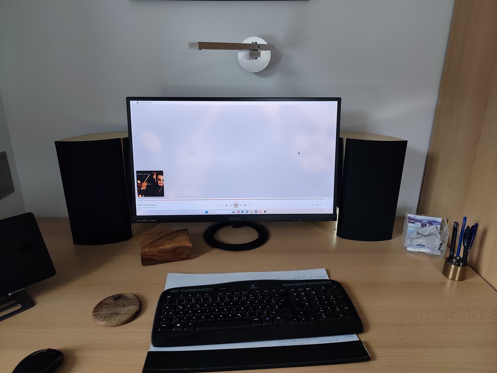

Jetzt einmal an Alle.
Mein liebes Frauchen kam auf die Idee, das die Messingfarbenen im Schlafzimmer besser aussehen und ich doch die Schwarzen nehmen könnte.
Ok, ran ans Werk.
Die Schwarzen abgehängt, Wandhalterung umgebaut und die Messinfarbenen aufgehängt. So weit so gut.
Jetzt wird es spannend.
Die schwarzen 4000er sind MK II und haben keinen Cinch Eingang für Line In mehr. Man geht mit einem 3,5mm Klinke auf 7 polig DIN in den Powerlink Anschluss, dann verbindet man die beiden Lautsprecher mit Powerlink und der 3,5mm Klinke geht in den Signalgeber, (Soundkarte, Kopfhörerausgang etc.) Schalter stehen auf Line In an den Boxen. Nach einiger Bastelei habe ich folgendes Problem, über Soundkarte bekomme ich ein extrem lautes Brummen in die Lautsprecher, über den Kopfhörerausgang an der Front des PC's funktioniert alles einwandfrei.
Welche Erklärung gibt es dafür? Die anderen 4000er gingen doch auch perfekt über die Soundkarte.
Bin gespannt
Gruß Frank

Modell T
- Beiträge: 637
- Beruf: Rentner
- Bedankung vergeben: 193 Mal
- Bedankung erhalten: 136 Mal
Re: B&O Beolab 4000
Die MK I haben Powerlink ausschließlich für B&O Verkabelung und zusätzlich einen Cinch Eingang für Line IN.
Die MK II haben nur noch Powerlink, was aber auch für Line In geeignet ist.
Der Schalter gibt bei Beiden die Variante R/L und Line In
Bei MK I geht man von Cinch auf 3,5 mm Klinke und
bei MK II geht man von DIN auf 3,5 mm Klinke
Nachdem ich etliche Versuche mit den MK II unternommen habe und nur am Notebook Kopfhörerausgang und am Kopfhörerausgang des PC's Erfolg hatte, habe ich die Versuche abgebrochen. An der Soundkarte des Boards gibt es heftige Probleme.
Ich möchte einfach diese tollen Speaker nicht zerschießen und habe mich entschlossen die Nubert
nuBoxx A-125 pro zu bestellen. Diese werden am PC richtig Stimmung machen, davon bin ich überzeugt.
Was passiert nun mit den 4000 er MK II? Ich habe schon mal angetestet bei Frauchen und evtl.
kommen sie ins Wohnzimmer. Da hängt ein Beovision 10-40 an der Wand und wartet auf Verstärkung
rechts und links. Der 10-40 hat von Haus aus schon einen sehr guten Klang, B&O eben mit einem
integrierten Soundboard. Dieser TV lässt sich aber mit allen B&O Lautsprechern erweitern.
Man geht ins Menü und sagt ihm: "Es sind noch 2 Beolab 4000 angeschlossen"
Schon kann die Party beginnen.
Als ich vor Jahren das Wohnzimmer renoviert habe, kamen nicht nur einige Steckdosen dazu, nein auch vom TV wurden 2x Powerlink verlegt. Irgendwie dachte ich schon daran das System zu erweitern. An die kann ich sofort die 4000 er anschließen. Mal sehen, evtl. Morgen werde ich einen Probelauf starten, zumindest provisorisch.
Entschuldigt bitte das Chaos, irgendwie überschlägt sich alles, aber es macht Spaß und das nur, weil die ursprünglichen wieder ihren Dienst aufgenommen haben. Die neueren 4000 er sind einfach zu schade um in einer Kiste im Dachboden ihr Dasein zu fristen. So kommt eine Idee zur Anderen.
Gruß Frank

Zm Abschluss des Themas, jetzt herrscht wieder Ordnung.
Die schwarzen 4000er verrichten ihren Dienst rechts und links vom TV als I Tüpfelchen für Musikübertragungen.
Am Schribtisch sind 2 nuBoxx A-125pro an ihrer endgültigen Position angekommen und machen richtig Laune.
Gruß Frank der jetzt gar nicht mehr vom Bildschirm weg kommt.
