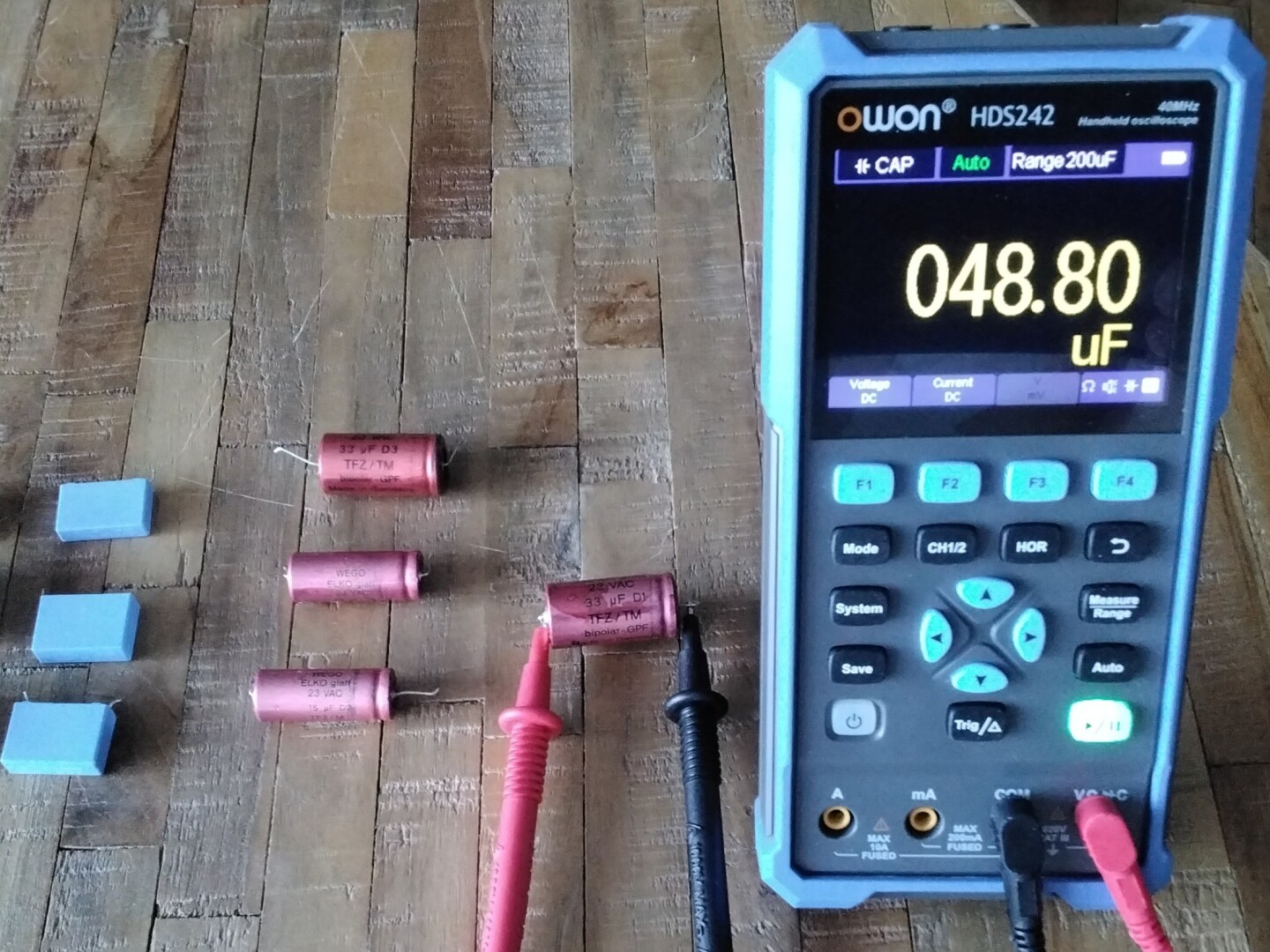

pogo
- Beiträge: 323
- Wohnort: im MKK
- Bedankung vergeben: 20 Mal
Re: Teufel M200 und M4000 bzw. 6000
Hier mal ein Beispiel aus einer M80, wie stark Elektrolytkondensatoren aus dieser Zeit abweichen können:
Die blauen Folienkondensatoren links waren noch alle in Ordnung.
