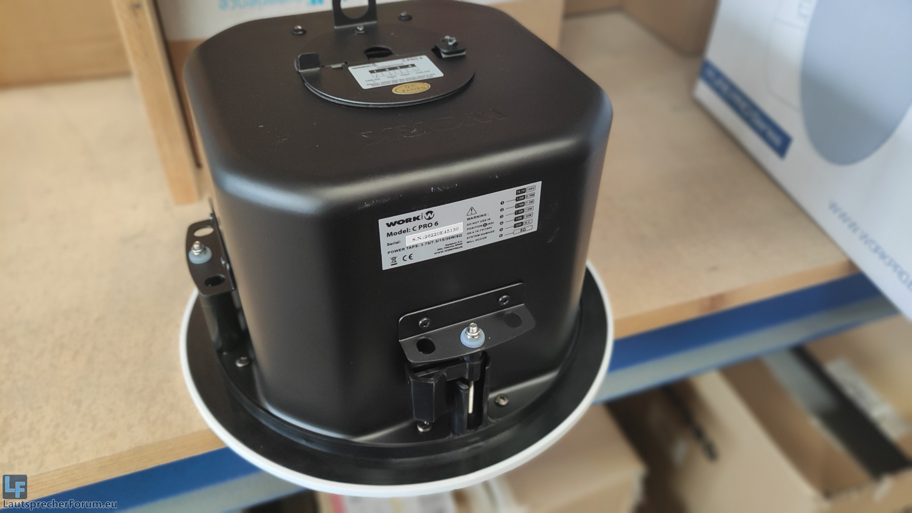

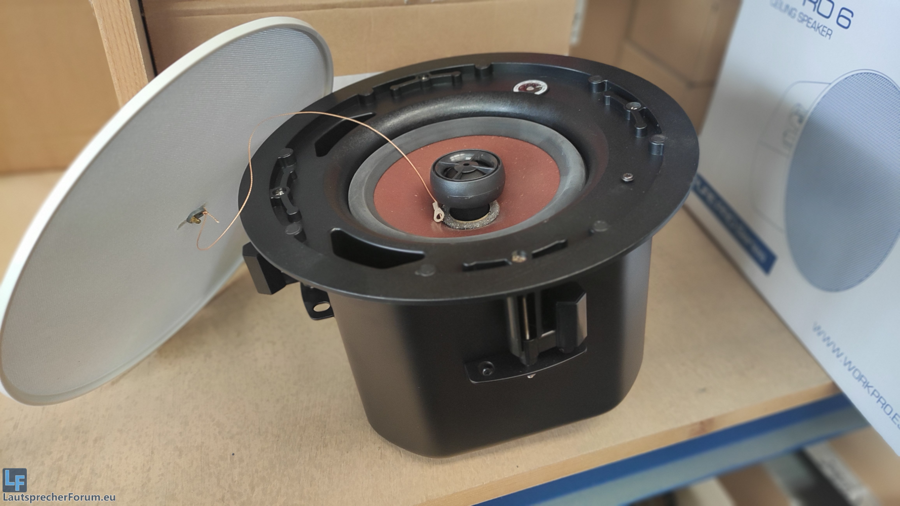

Von Work Pro Audio gibt's Deckenlautsprecher im fertigen BR Volumen, da habe ich gerade die C Pro 6 hier, ist aber net ganz so kompakt :D
