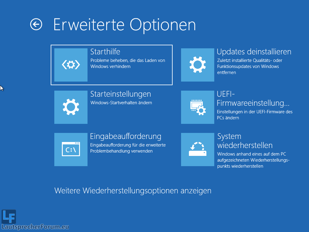

Wer auf einem Aktuellen Windows 10 ab 1803 Versucht Pro Tools zu installieren,
wird nicht mal mit einer Fehlermedung belohnt, sondern das System geht aus und lässt sich nicht mehr hochfahren,
Windows zerschießt sich quasi. Ladekringel -> Blackscreen -> Restart
Lösung:
Ab dem 2ten Versuch zu Booten, gelangt man in den Reparaturmodus.
Dieser rödelt kurz und Windows wird auf den Stand vor der Pro Tools Installation rückgesetzt.
