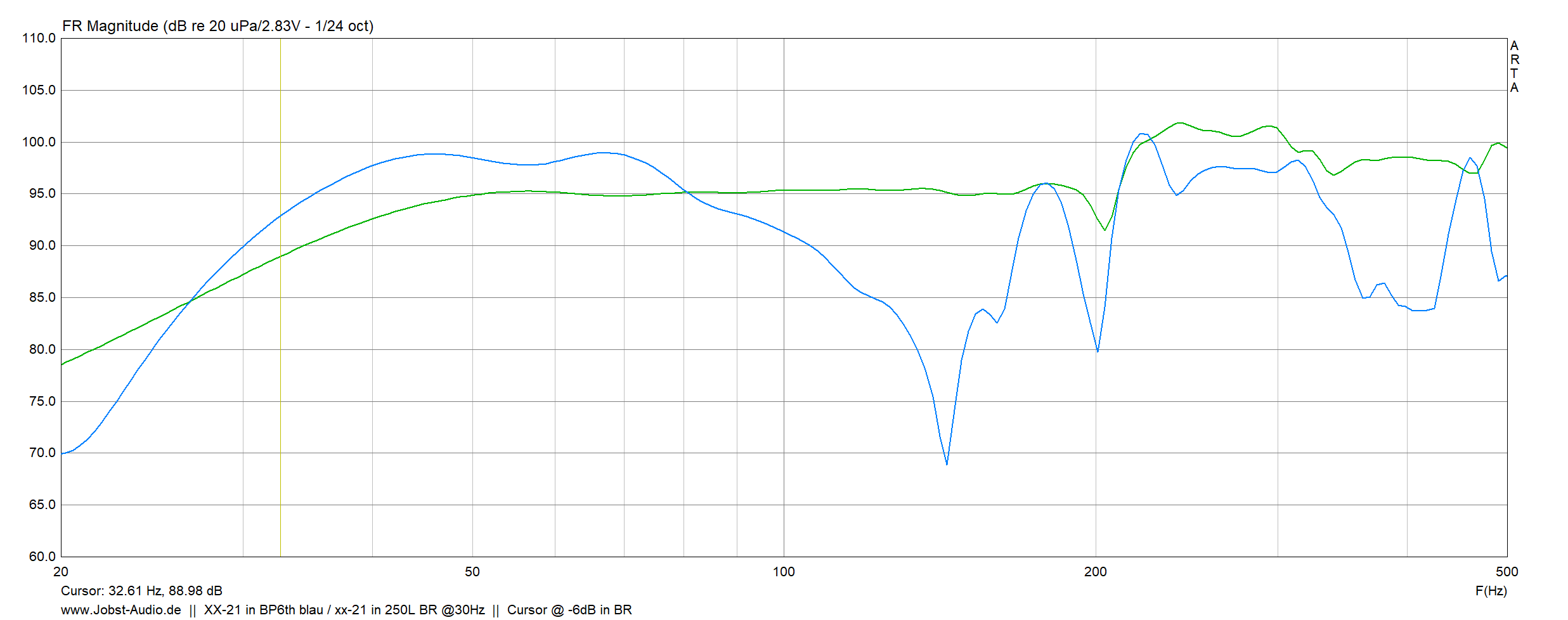

Hier mal 2 Messungen in Prototypen.
Blau: Bandpass 6ter Ordnung mit ca 245L/150L und 29Hz/55Hz Tuning. (f3 34Hz / f6 32Hz)*
Grün: BR mit 260L @ 30Hz. (f3 38Hz / f6 32Hz)
* Rearport 862cm² (entspricht 15")/ Frontport 1462cm² (entspricht ~20")

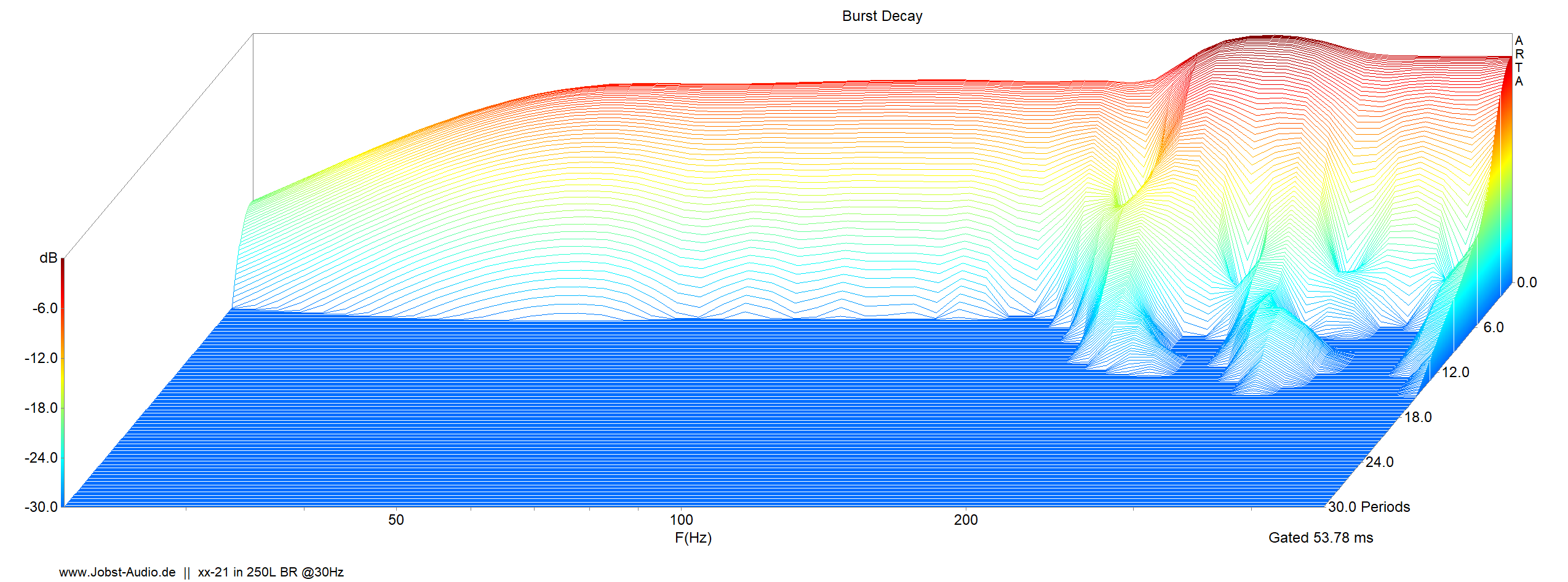

XX-21 in BR - Ausschwingverhalten
In BR sieht man, dass man die Pappe wirklich sehr hoch spielen lassen kann, 200Hz sind drin für verrückte Projekte, wie ne HiFi-Fullrangebox ;)
Den BP werde ich evtl. für die B-Serie rausbringen, wäre da Interesse? Kennschalldruckpegel liegt im Mittel bei 97,5dB 1W/1m 4pi.
Müssen halt tief ankoppelbare Tops drüber, f-6dB liegt obenrum bei recht genau 99Hz, einer akustischen XO im Bereich von 100Hz steht also nix im Weg.

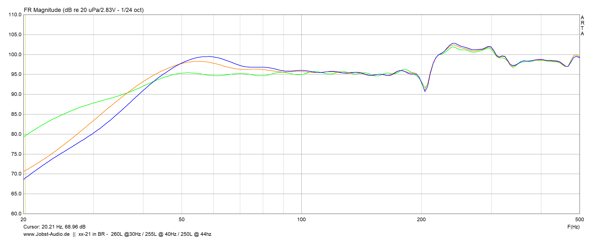

Der Vollständigkeit halber noch mal als Pegel-BR mit:
260L @30Hz
255L @40Hz
250L @44Hz
Messung: 3 Volumen, 3 Tunings.  HKM XX-21

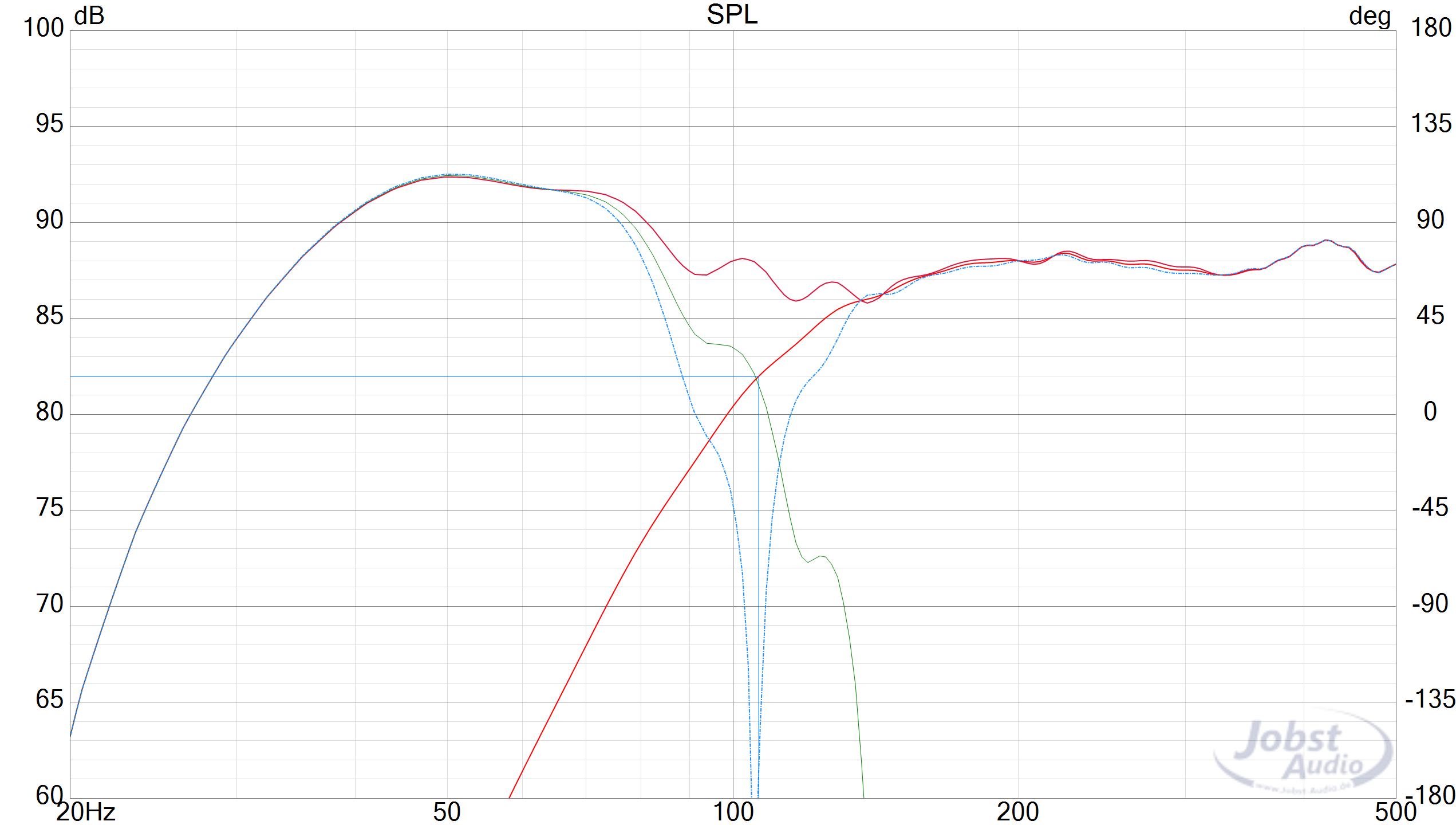

Simulation (BP6) vom Disco-DSP-Preset mit JB-Sat15, akustische XO 105Hz:
Disco-Preset mit JB-Sat15
