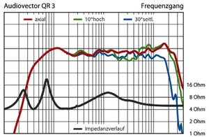

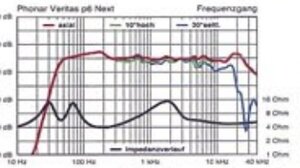

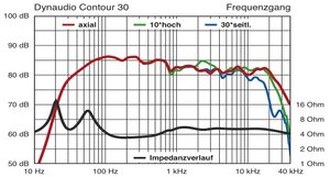

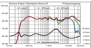

was ich mich immer wieder frage (hier zum beispiel zu den rundungen): wie machen das die anderen??
KEF Reference - gar keine rundungen, quader, 4 scharfe kanten - was meßwerte angeht ein extrem gefeierter LS
Gauder Capello / Arcona: vorne flach, und eigentlich scharfkantig zu den seiten; hinten dann gerundet, Audiovector sehen ähnlich aus. Dynaudi Countour Legacy: lauter scharfe kanten, front sogar keicht nach hinten versetzt
Burmester BA serie: front scharfkantig, auch Audiophysics scharfkantige fronten .... aber auch nuLine, nuBoxx
auf der anderen seite die stark gerundeten: Canton Reference, B&W 800er, Focal Sopra.
zum thema abstrahlung: fq-gang unter 30% parallel zurlinie axial. Ob das wirklich wichtig ist? hab mir messungen diverser speaker angesehen. Da sind gefeierte dabei die fürchterlich aussehen und umgekehrt.

Ernst_Reiter hat geschrieben: 8. Sep 2025 11:05 was ich mich immer wieder frage (hier zum beispiel zu den rundungen): wie machen das die anderen??
Zumindest von einigen Capello, Arcona und Burmester Bxx habe ich Amplitudenfrequenzgänge gefunden. Duchgängig auf Achse bei 3 kHz klar sichtbar nach unten korrigiert. So machen das die anderen.
Bei der nuBoxx wird ebenso auf Achse bei 3 kHz abgesenkt und bei der nuLine wird durch den asymmetrischen HT der Effekt zwar etwas aufgeteilt, aber ebenfalls noch auf Achse korrigiert.
Wenn man eine möglichst homogene Abgabe in den Raum möchte, ist es hilfreich, wenn man diese Korrektur nicht vorsehen muss.

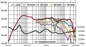

die nuVero 140 hat bei 2-3 kHz ebenso eine senke, weshalb ich meine 140er auch ausschließlich in mitten schalter stellung "prägnant" höre. (in stellung "neutral" bricht bei mir das hologramm zusammen).
d.h. die nuNova hat diese senke nicht mehr hat aber auf achse und unter 30° den exact gleichen frequenzgang in diesem bereich? wer hat einen fq-gang zum herzeigen?
die nuZeo 15 hat keine senke, dafür dort einen höcker; der pegelverlauf ist total uneben.

Es geht auch so:
