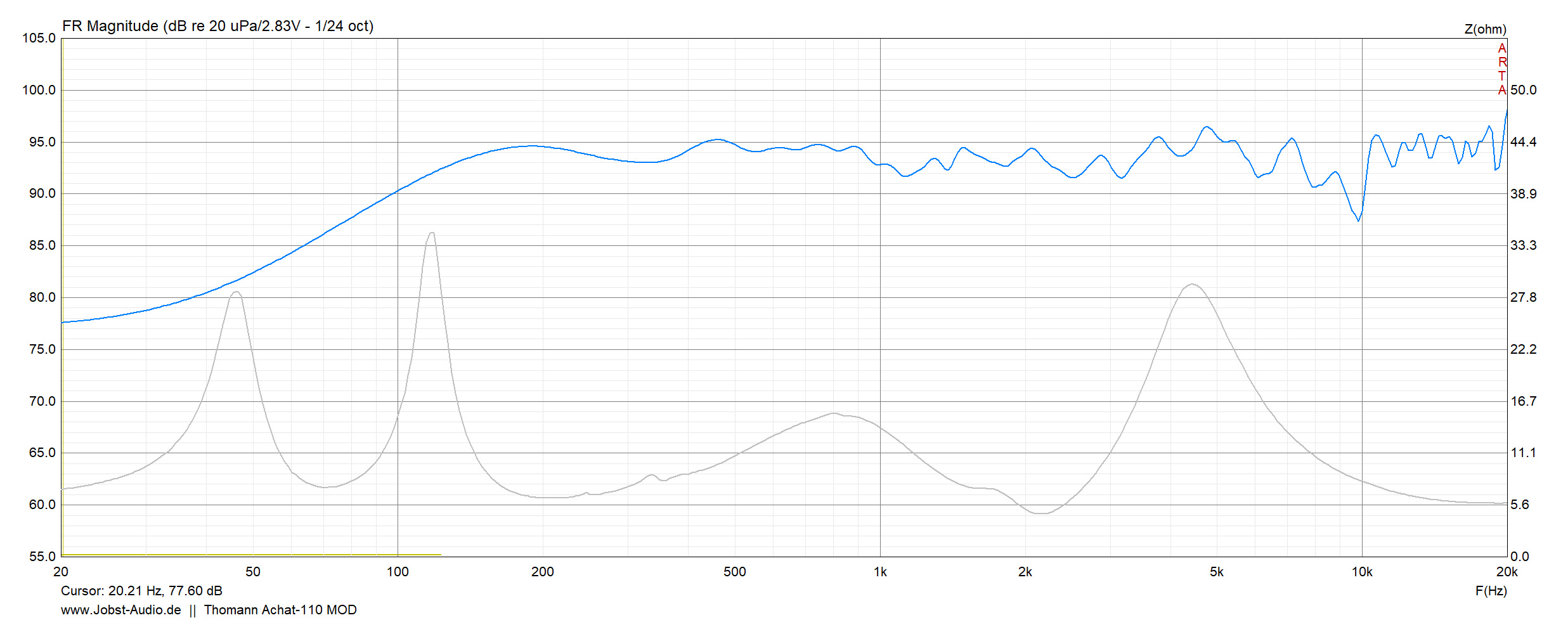

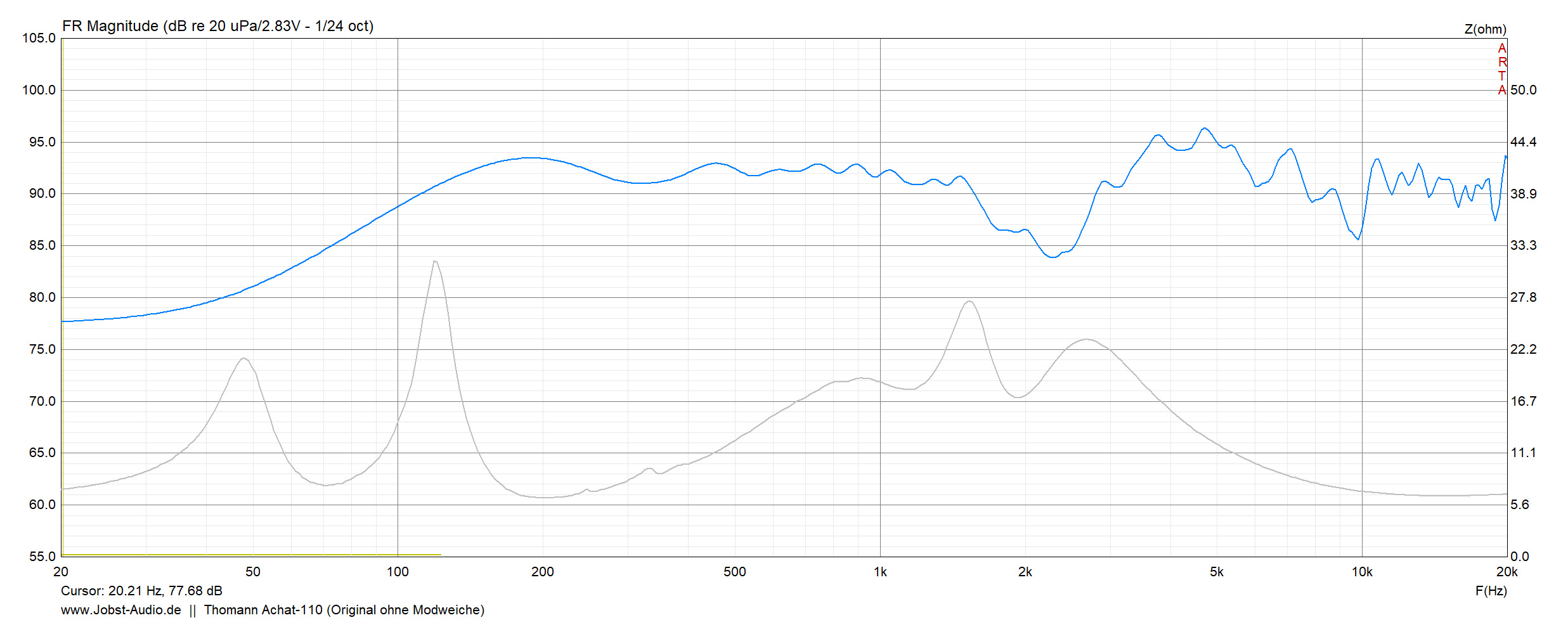

Mit Modweiche (und etwas Dämpfungswolle) würde ich die Achat 110 klar der Stinger vorziehen, vor allem für Livemusik,
ob man da einen 44mm Treiber oder 25mm Treiber im Hochton hat, hört man schon klar raus, gerade für Livemusik.
Für Plug&Play, ohne DIY Nachbesserungen, würde ich das LD System aber vorziehen.

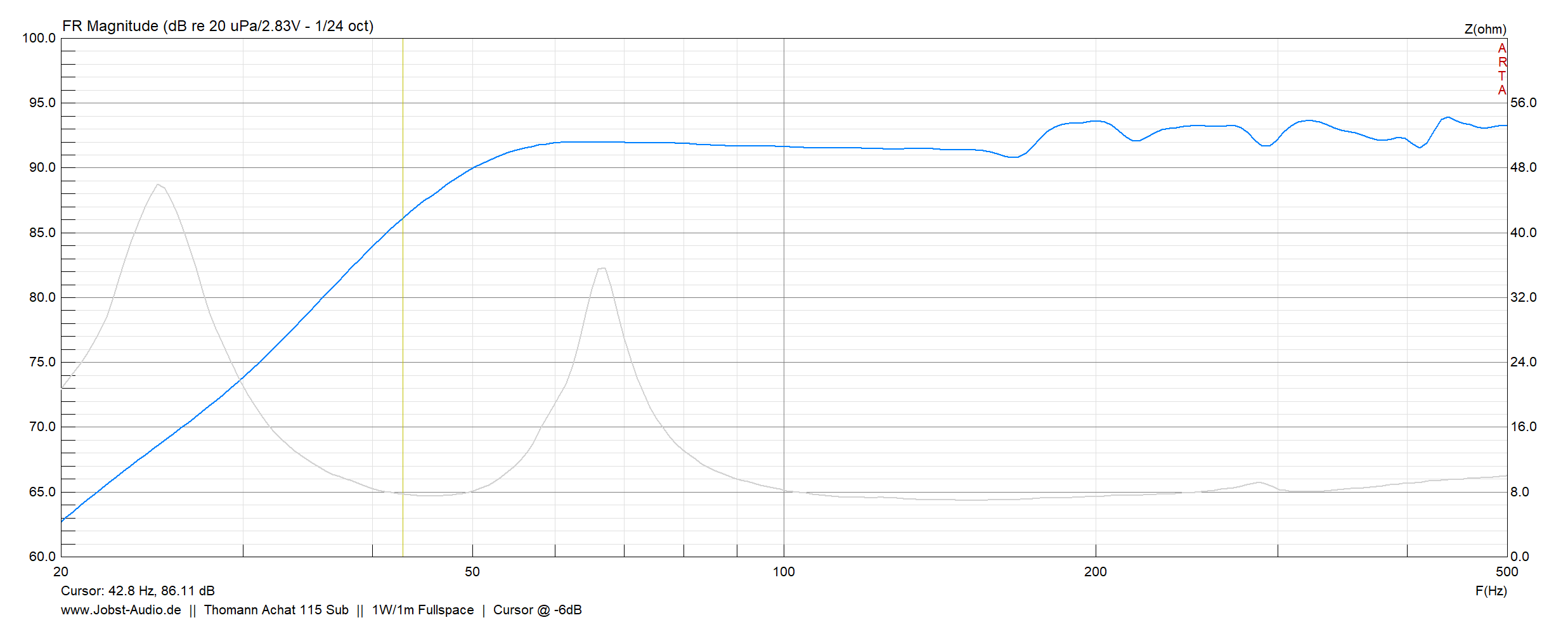

Messungen:
