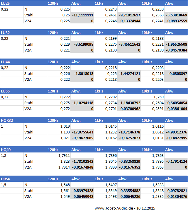

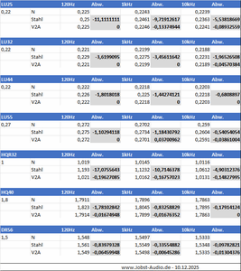

Meine Erfahrung:
Nicht magnetische Edelstahlschrauben haben kaum bis keinen Einfluss, weder bei Kern noch bei Luftspulen.
Bei Intertechnik Luftspulen (ab LU44 und größer), kann man eigentlich auch Stahlschrauben verwenden,
da der Wickel groß genug ist und der Schraubenkopf auch ganz am Boden sitzt.
Bei enger gewickelten Spulen, vor allem von Mundorf, sollte man dann wieder Nicht-magnetische nutzen.
Habe mit einer kalibrierten LCR Messbrücke gerade mal nachgemessen.
- Keine Schraube
- Stahlschraube
- Edelstahlschraube (V2A)
Abweichung zum Grundwert in %
Wie man sieht, je größer der Wickel, desto weniger wirkt sich eine Stahlschraube aus.
V2A können wir auch ganz geringfügig messen, im Schnitt beträgt die Abweichung aber unter 0,1%,
wobei wir hier sicher teils von Messungenauigkeiten oder Rundungsfehler ausgehen können.
Stahlschrauben können dagegen auf bis über 17% klettern.
