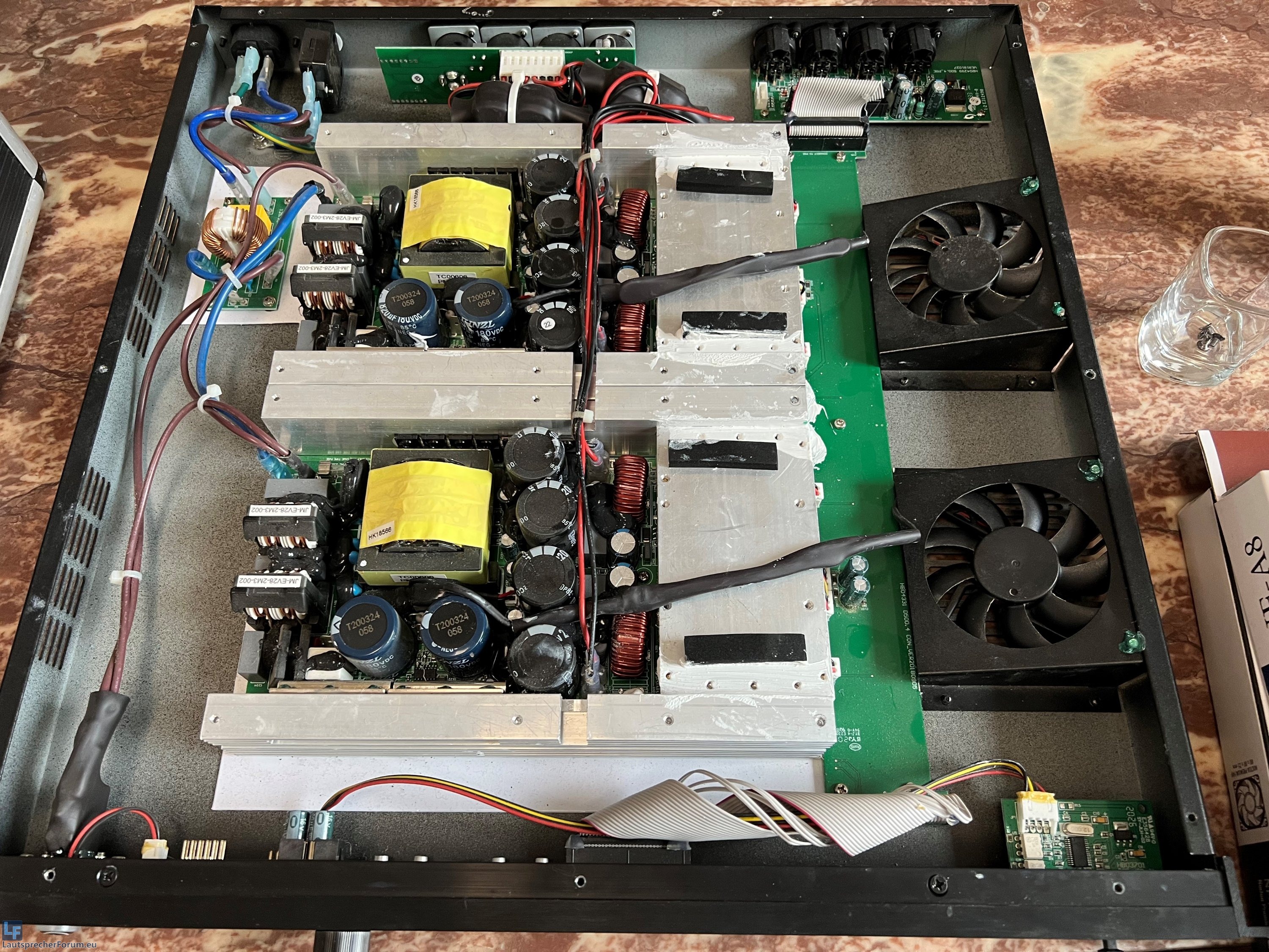

Leider steht in der Produktbeschreibung nichts über die Kühlung. Mich würde interessieren, wie laut die ist.

Aus diesem geht hervor, dass die Lüfter insgesamt leise sind. Ob jedoch leise genug für Heimhifi bleibt dahingestellt. Zumal zumeist lediglich Zimmerlautstärke gehört wird...
Ich denke, ich lasse mir einfach mal eine kommen und berichte dann bezüglich der Lautstärke. Viele sind ja mit der Endstufe insgesamt sehr zufrieden.

ich wollte noch kurz Rückmeldung geben, auch wenn es schon etwas her ist.
Betreibe die Endstufe jetzt seit gut zwei Jahren im Büro. Es wird ein 2.2 System angetrieben, max. Zimmerlautstärke.
Mir war der Lüfter leider zu laut für den Arbeitsalltag. Die wurden dann getauscht und zwei Noctua NF-A8 FLX für knapp 20 Euro das Stück eingebaut. Die sind nicht ganz so schmal, deswegen musst ich improvisieren (Halterung passend flexen). Nun bin ich kein Elektriker, aber es hat am Ende geklappt. Gewinnt jetzt keinen Schönheitspreis, muss es aber auch nicht.
Die kleinen 2 Pin Stecker anzubringen (die Lüfter hatten 3 Pin, siehe Bild 5) war eine Herausforderung für die Nerven, hat aber auch geklappt...
Der Umbau hat sich wirklich gelohnt! Die Endstufe ist jetzt flüsterleise.
Hier noch einige Fotos vom Einbau.
