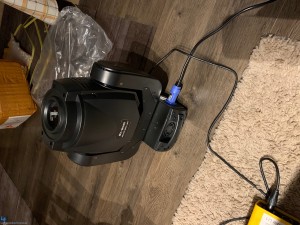

Habe ja bereits bei den neuen Errungenschaften über einen Movinghead geschrieben, welchen ich mir nun zugelegt habe ...
Also hier mal ein kurzer Erfahrungsbericht:

Geiles Teil :)
Logischerweise nicht der leiseste, aber was solls ... ist für mich kein KO Kriterium,

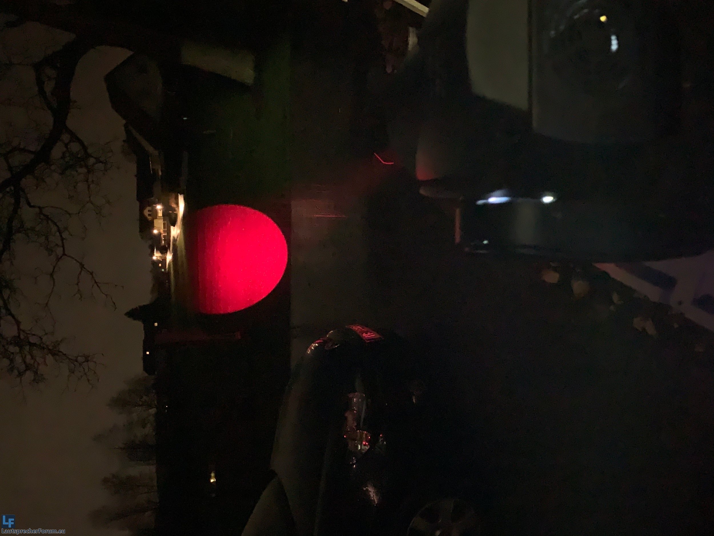

wie würde ich die gefühlte Lautstärke nun einschätzen ? -> hörbar, durch die Lüfter und was mich ein bisschen Stört -> Dimmer ist durch ein doch hörbares "Fiepen" ziemlich unbrauchbar! (ausser auf lauten Veranstaltungen)

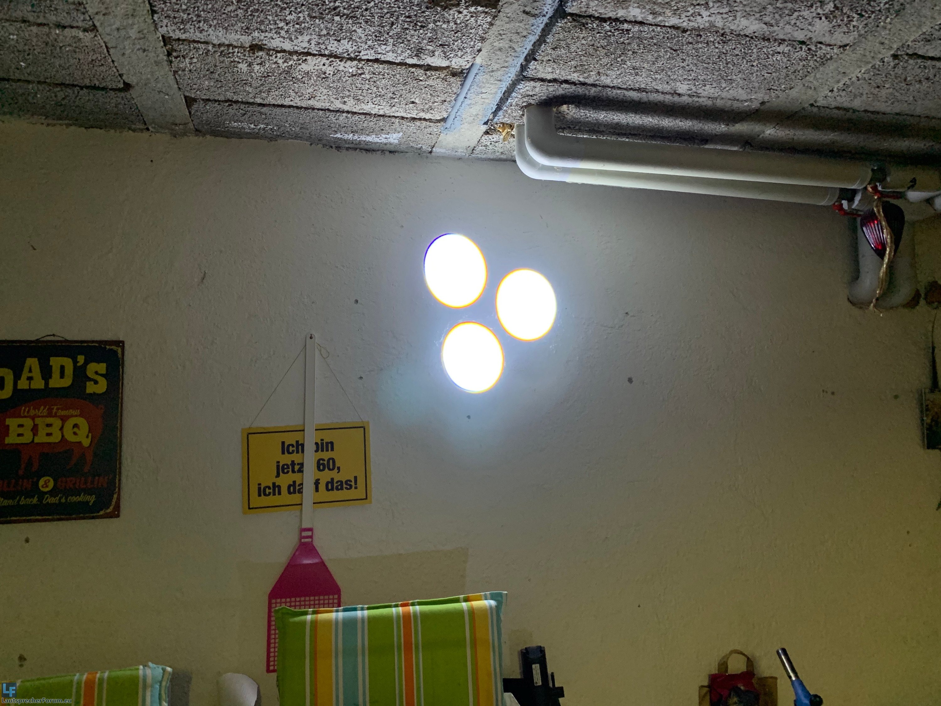

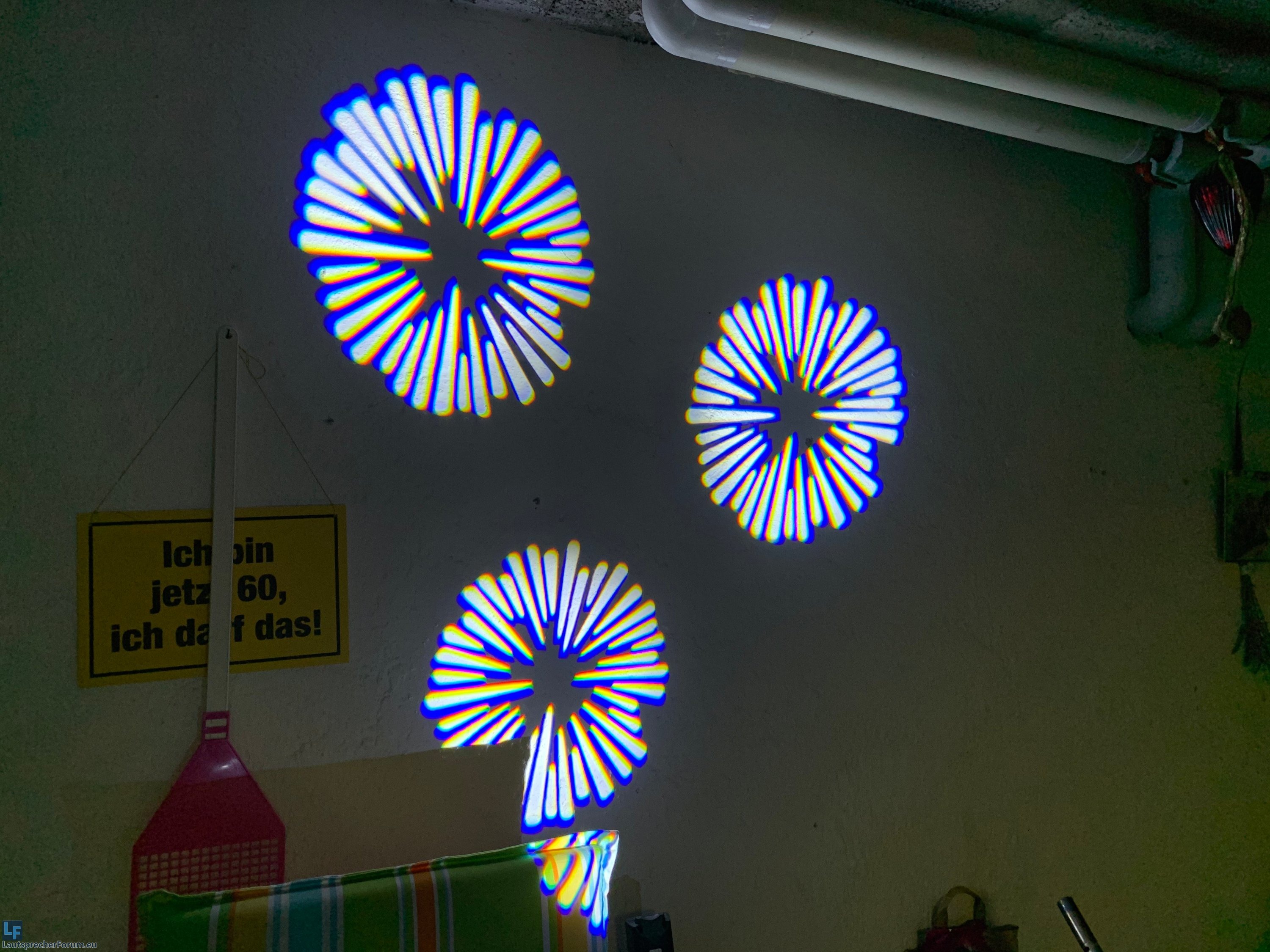

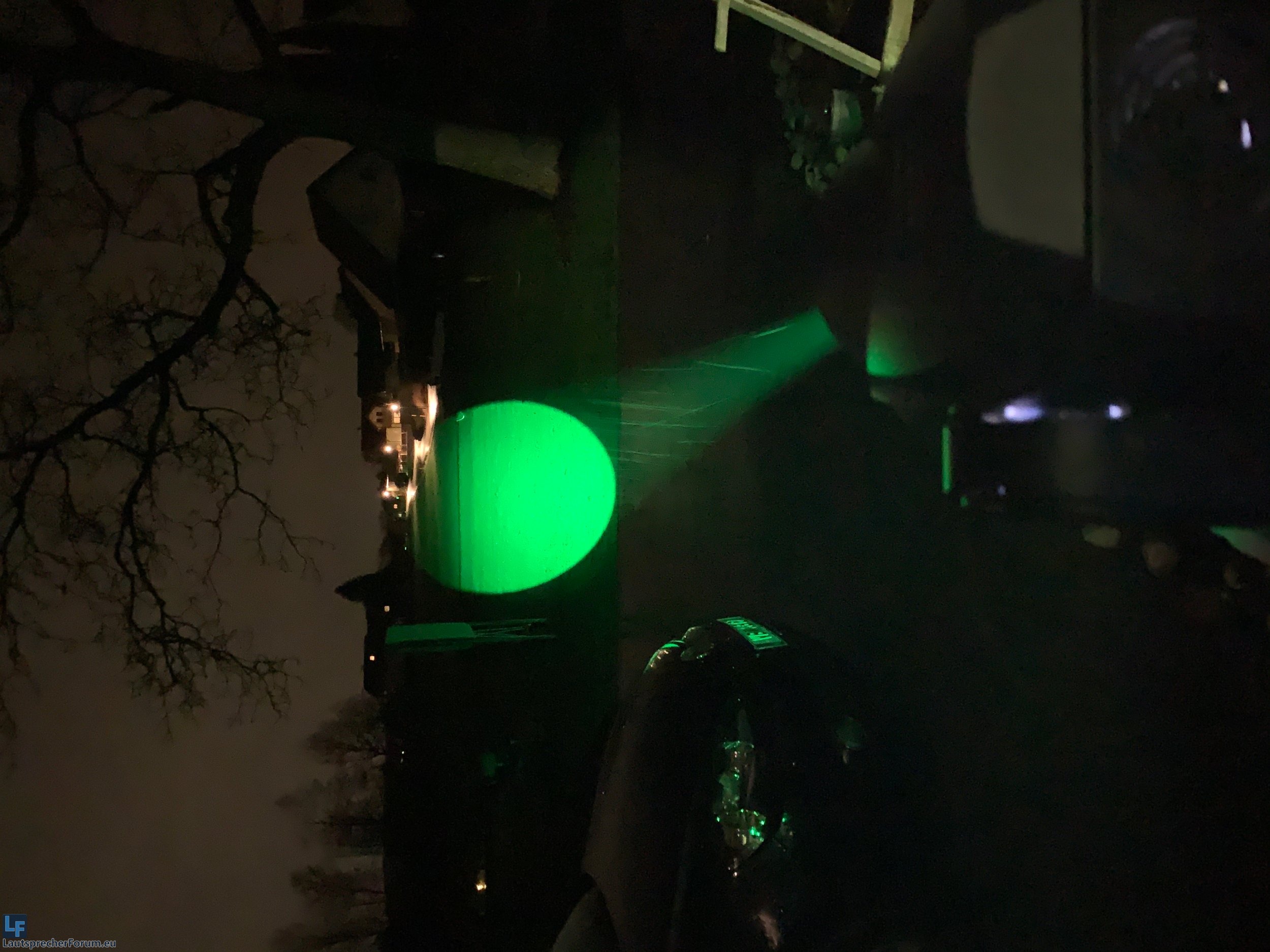

Nach dem Einschalten des 3 Facetten Prismas kommt seitlich ein weitere Strahl zum Vorschein:

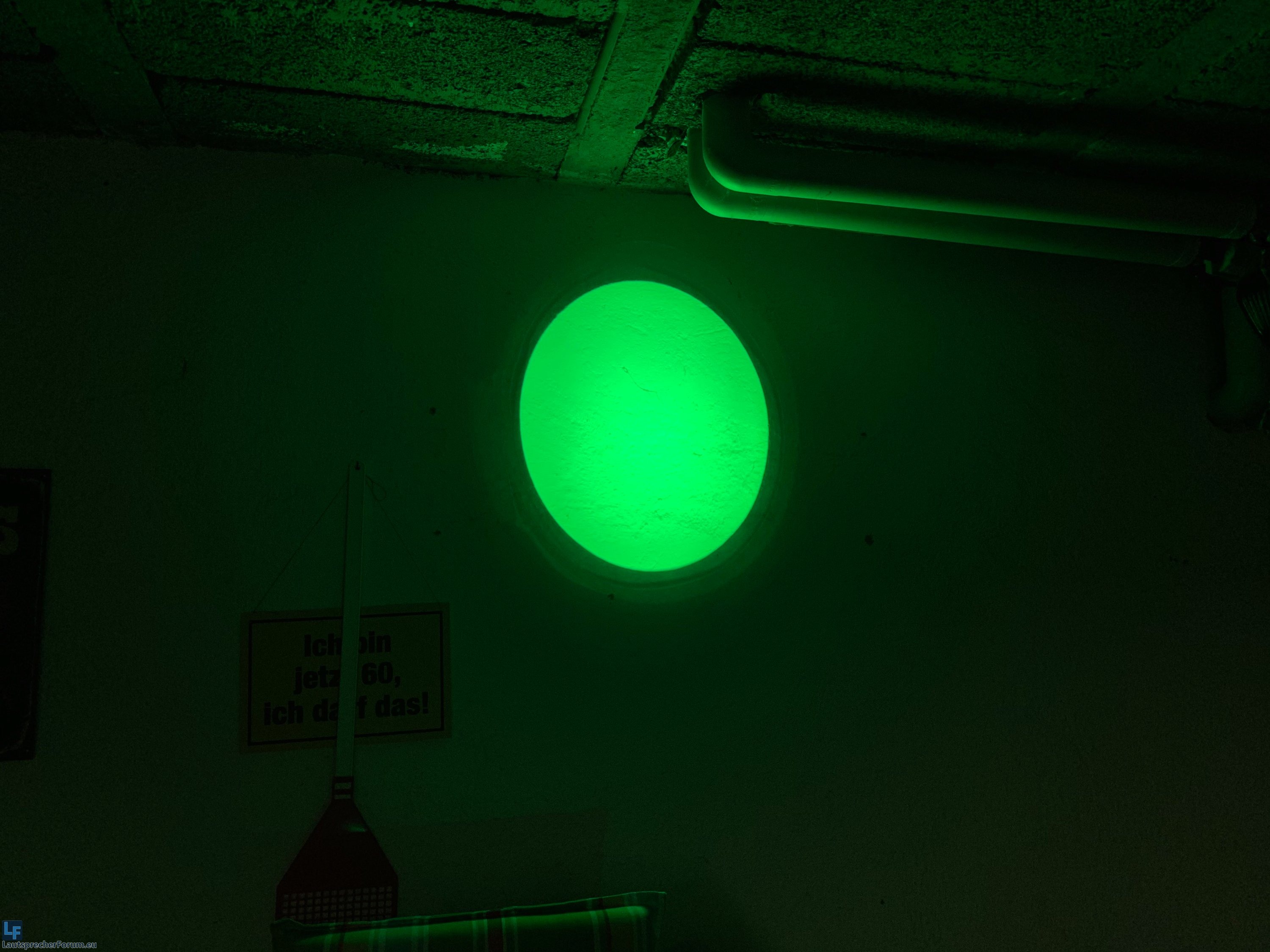

Von der Lichtausbeute bin ich sonst doch sehr zufrieden:

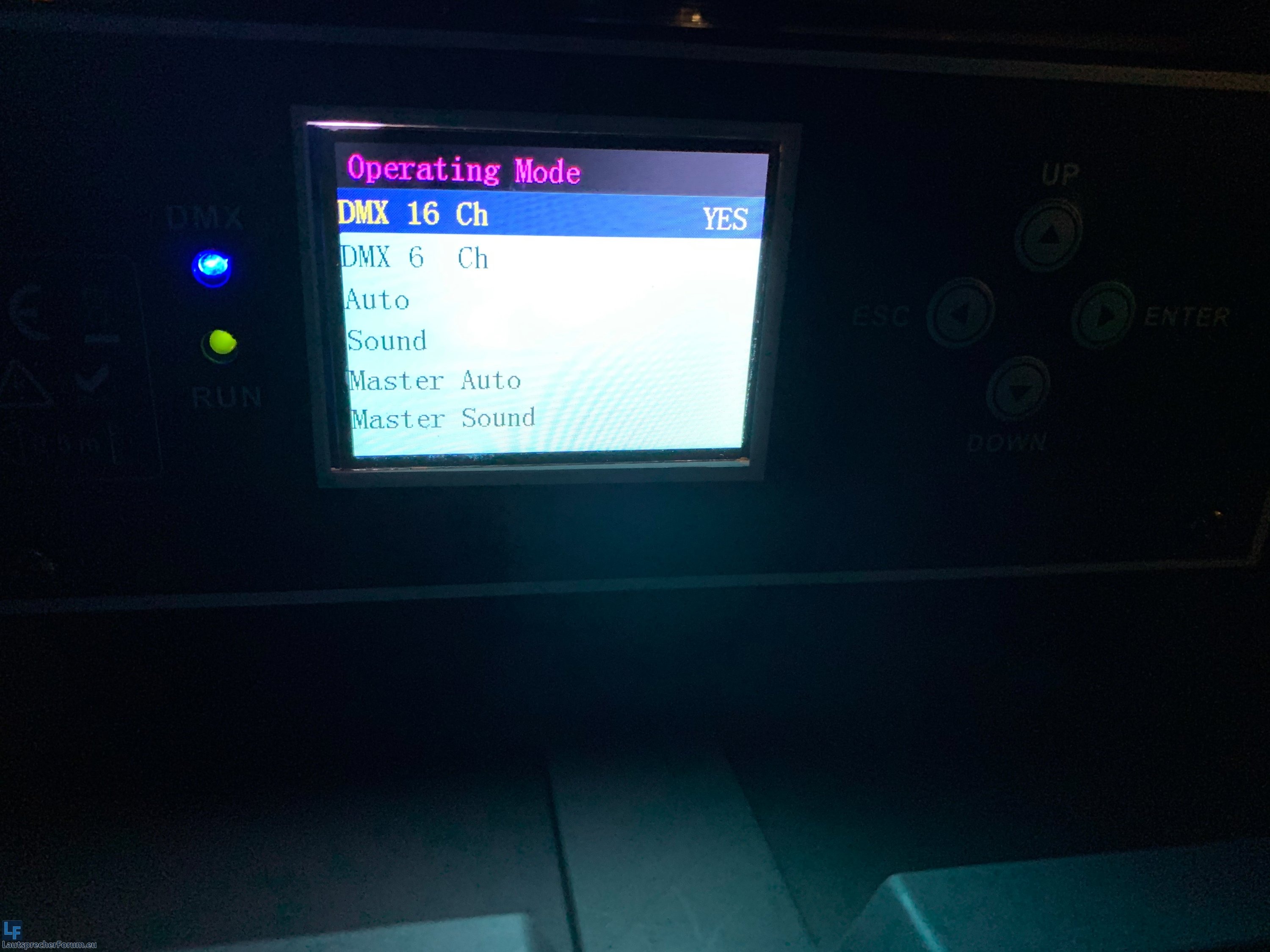

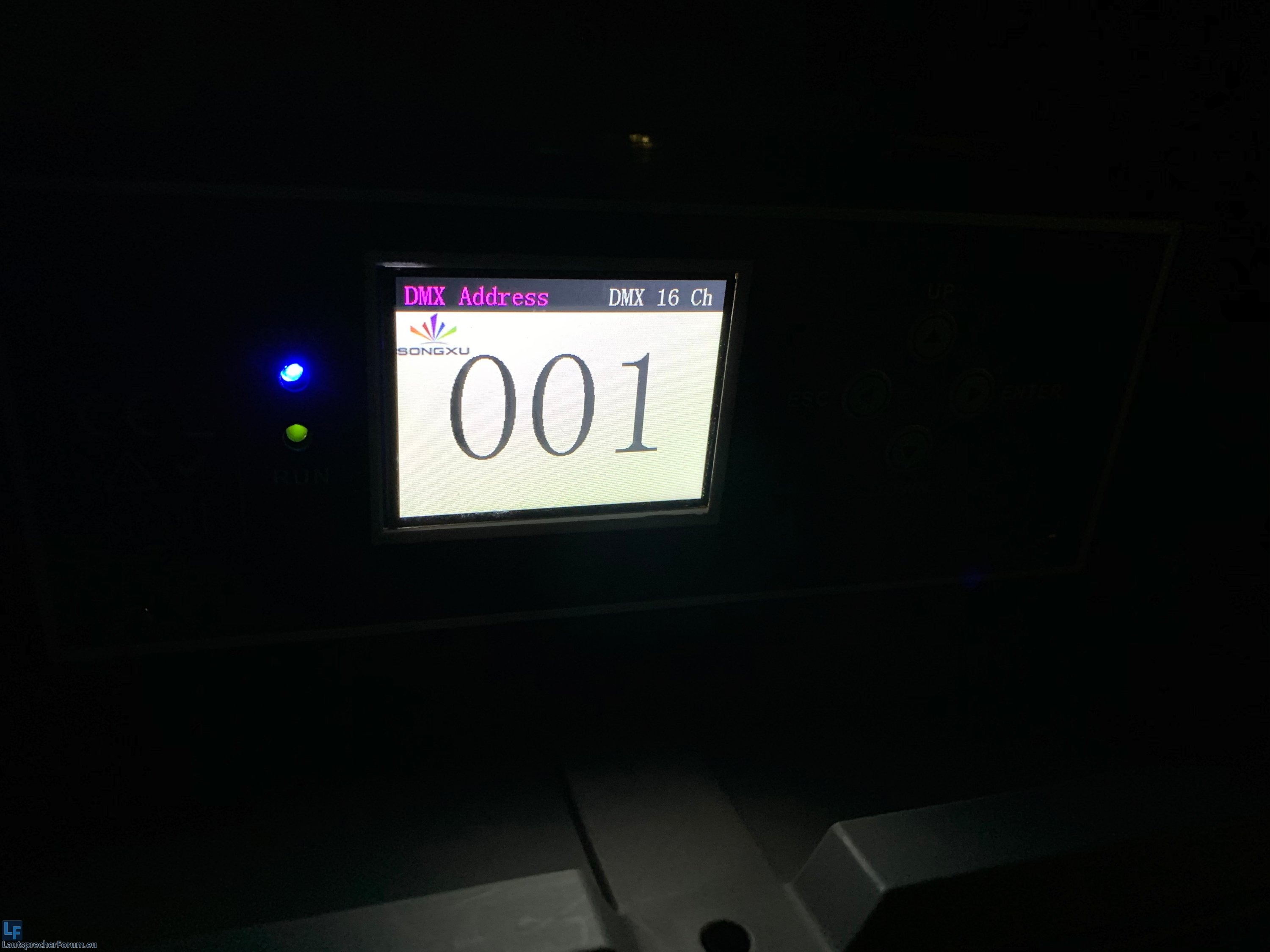

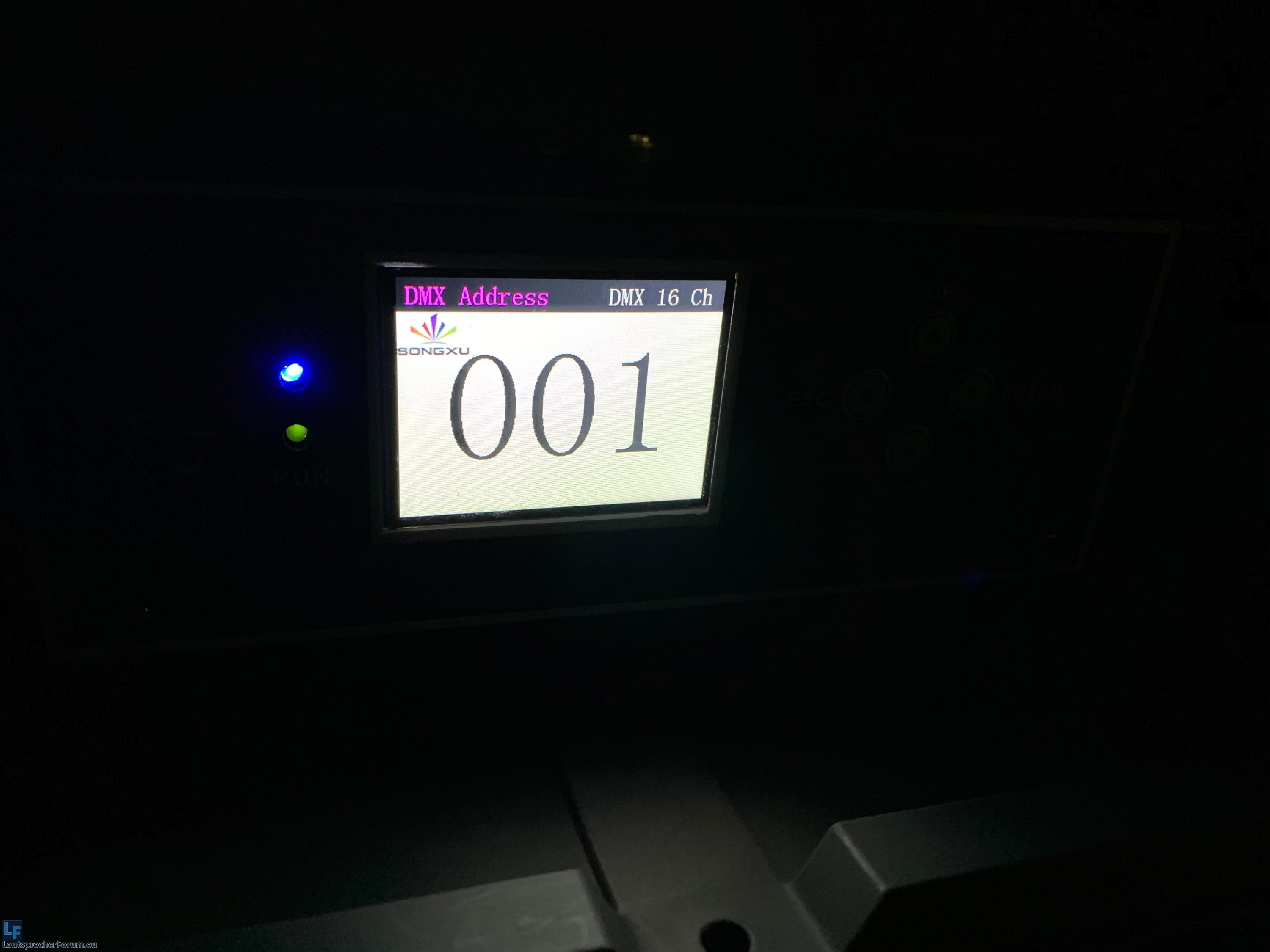

Was ich nun doch ziemlich intressant finde ist das Display mit den Einstellungsmöglichkeiten:

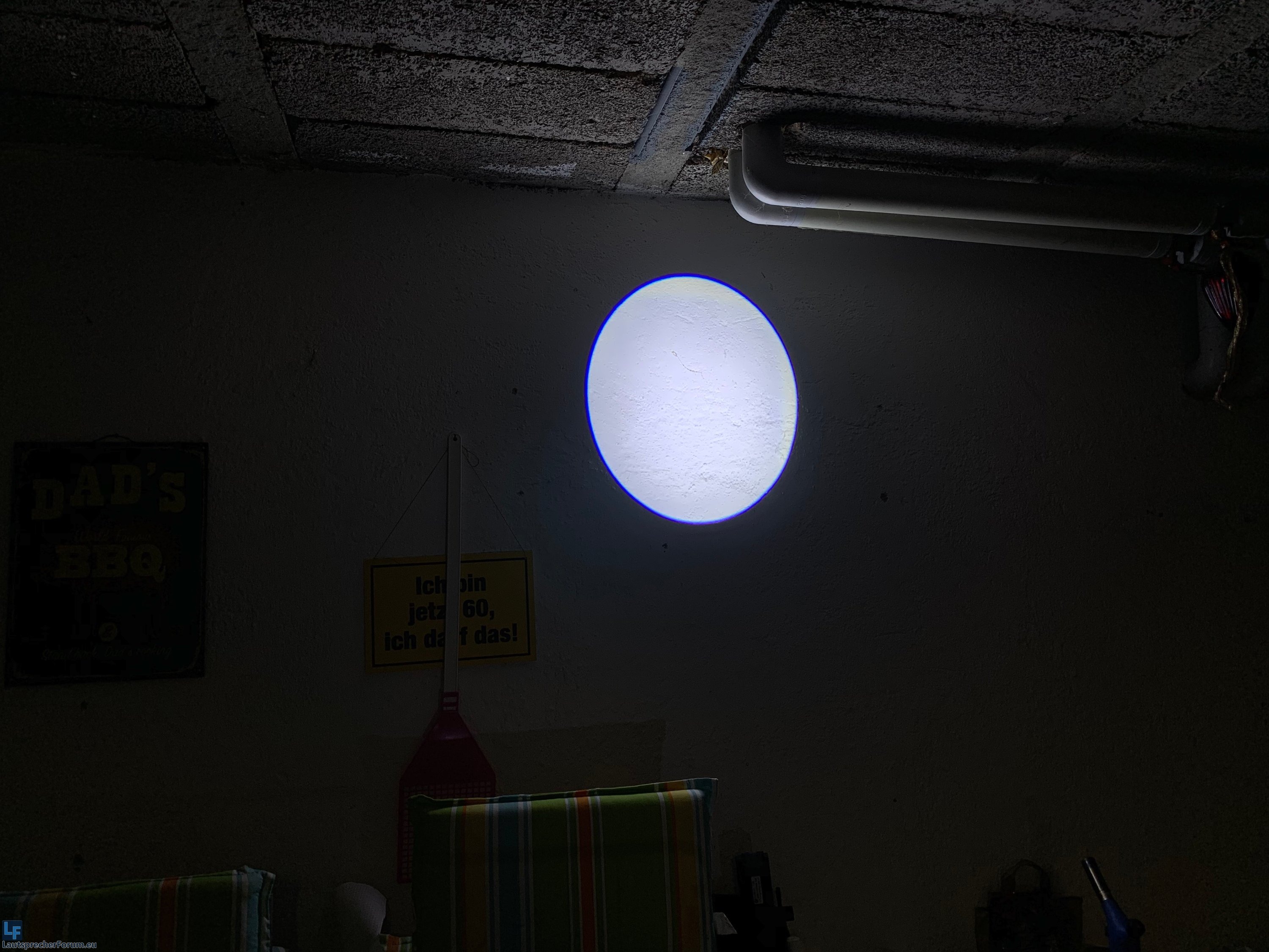

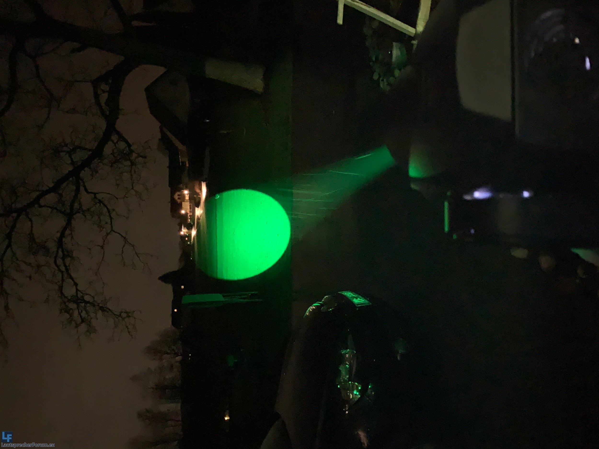

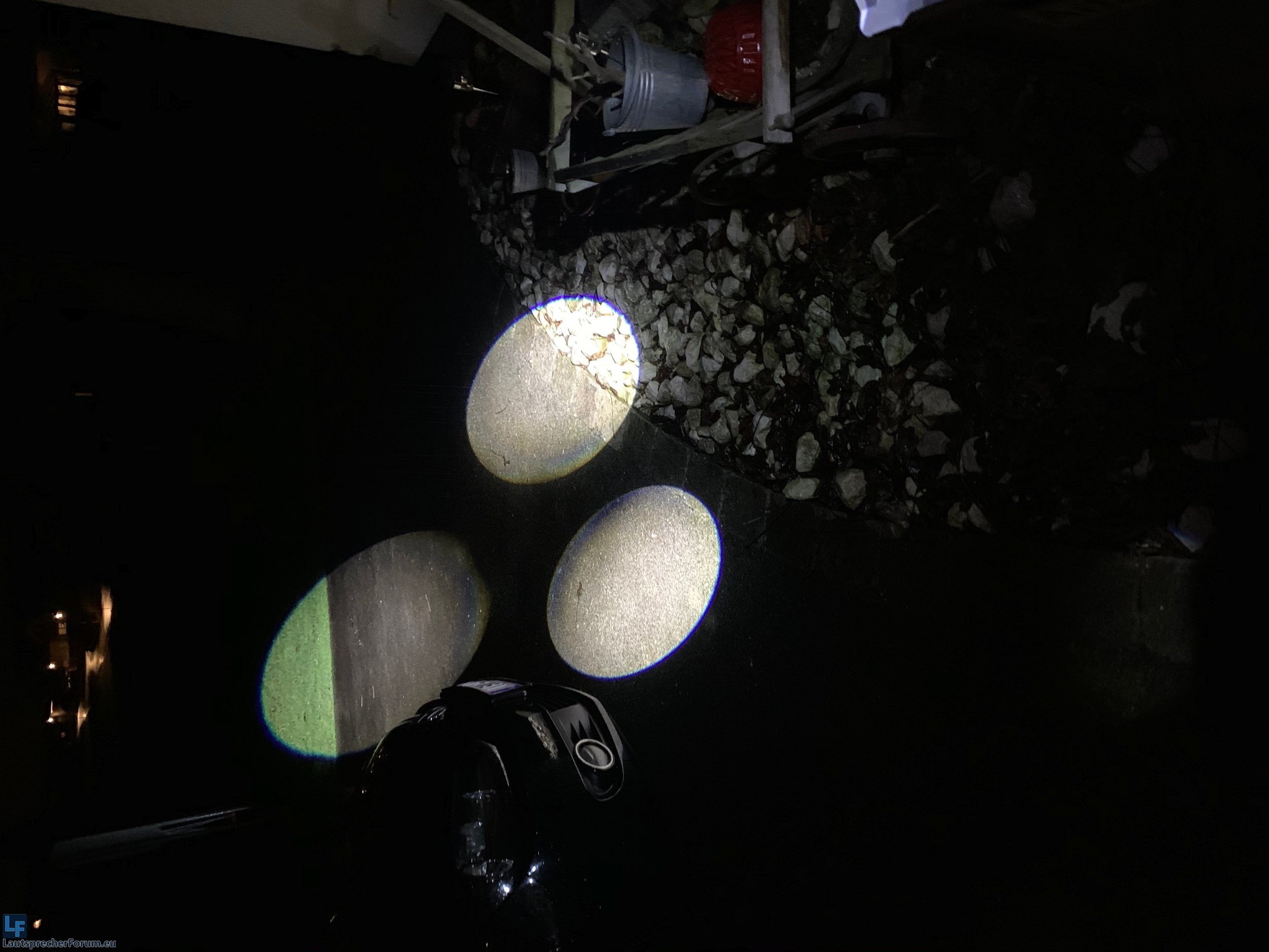

1. Uniforme Lichtverteilung
Bei offenem Goborad mal die Primärfarben auf eine glatte weiße Fläche projizieren und schauen, wieviel heller oder dunkler das Zentrum gegenüber den Rändern ist. Idealerweise ist da kein Unterschied, es sei den der Head hat eine steuerbare Hotspotfunktion und diese ist aktiv.
2. Uniformer Fokus
Auf selbige Fläche ein Gobo mit feineren Details projizieren und schauen, ob man das gesamte Gobo per Fokus scharf bekommt oder ob nur den Rand oder das Zentrum.
3. Sauberer Lauf der rotierenden Gobos
Die Gobos seh langsam rotieren lassen und darauf achten, ob sie trotzdem gleichmäßig sanft rund laufen oder man die Schritte des Motors sieht. Oder ob er gar nur alle paar Grad Umdrehung mal hakt.

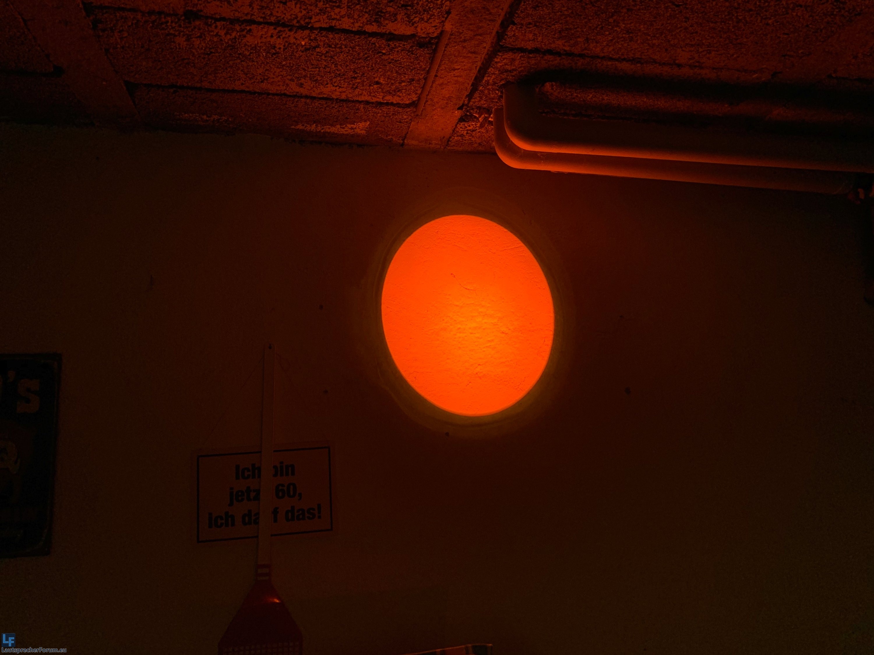

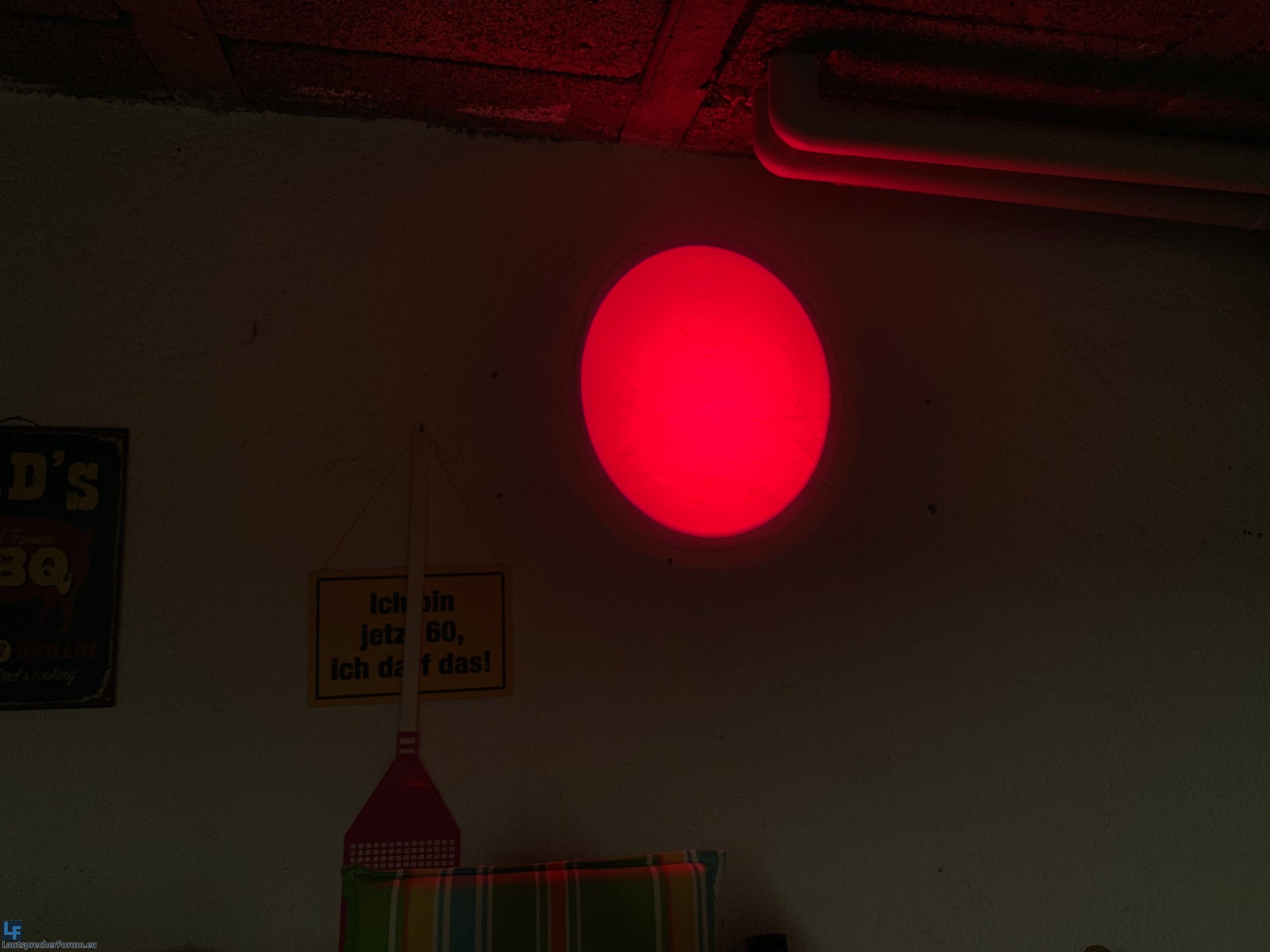

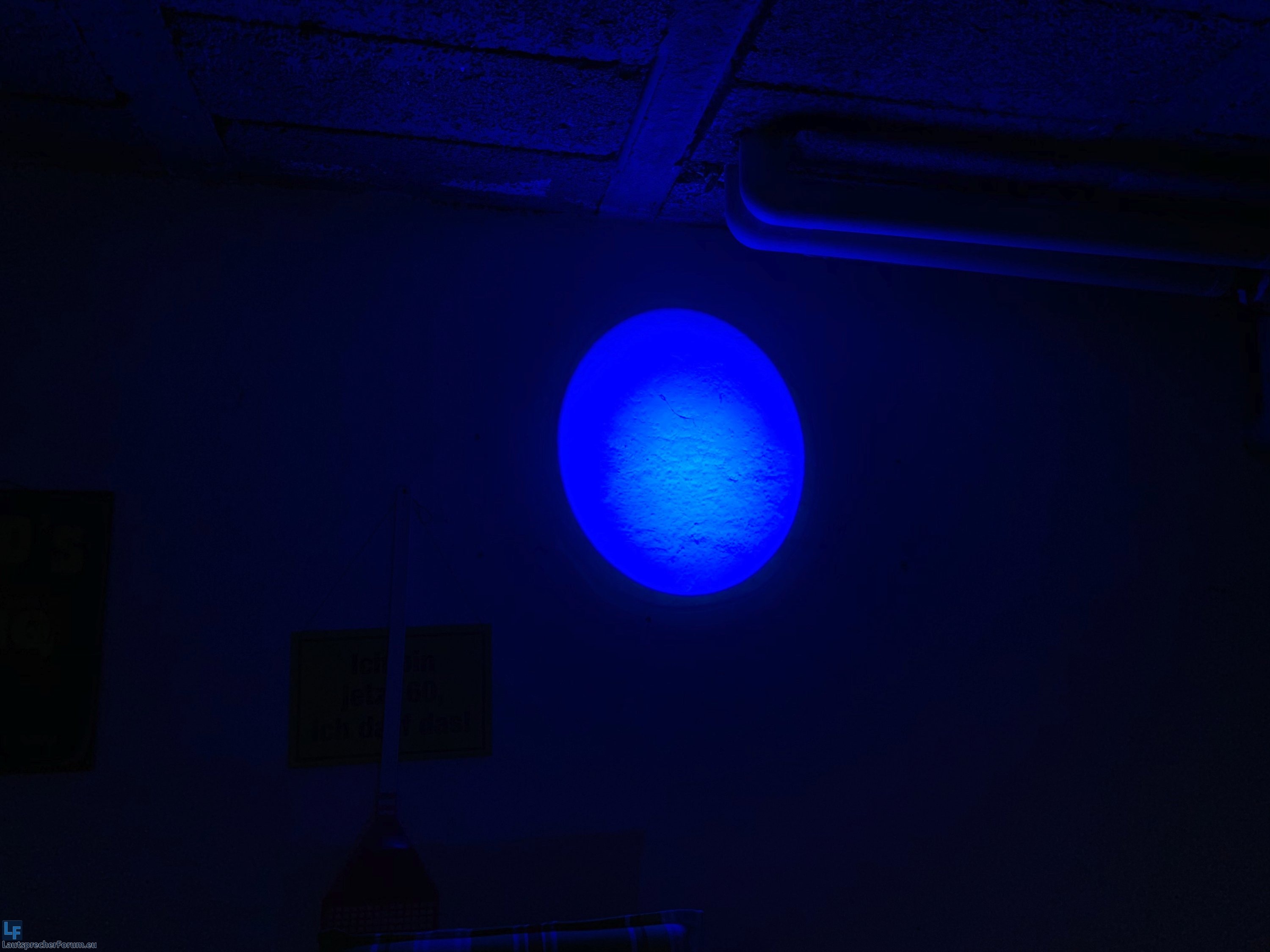

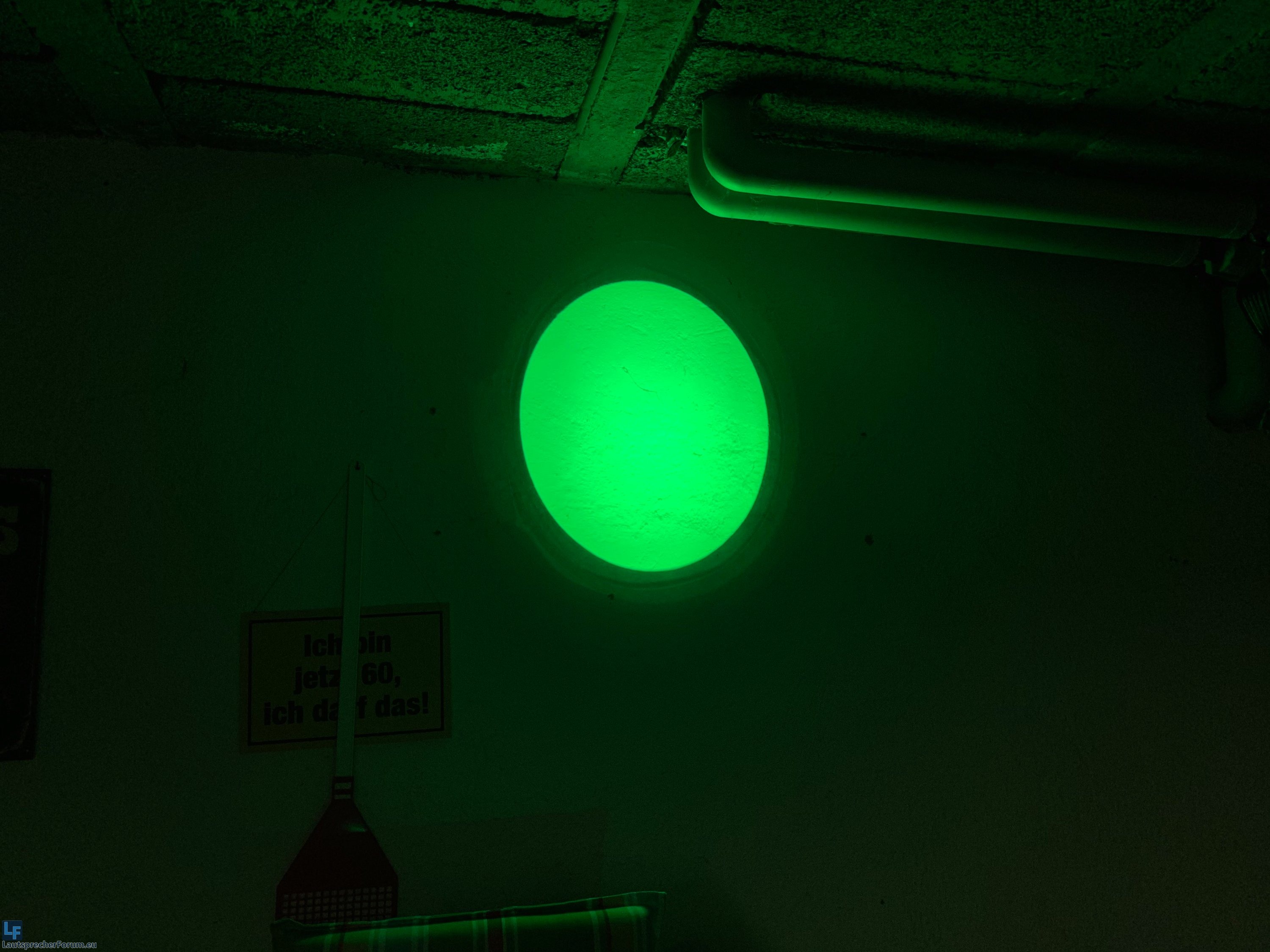

Zu Punkt 1.:
Hier die Hauptfarben:
Empfinde ich persönlich als passabel, aber ein Luxmeter hab ich leider nicht.
Und auf den Fotos sieht das um einiges Wilder aus, als im wirklichem Leben ....
Zu Punkt 2, Uniformer Fokus:
Ich kann Unschärfen erkennen, ja, aber muss auch hier sagen, das ich diese noch einem Grad des verschmerzens befinden.

Hier auch noch ein Video der Menüführung:
https://nextcloud.ertls.at/index.php/s/dHXRkjKB2KDegL9
Funktioniert echt super, kaum Latenz zwischen Eingabe und Ausgabe!

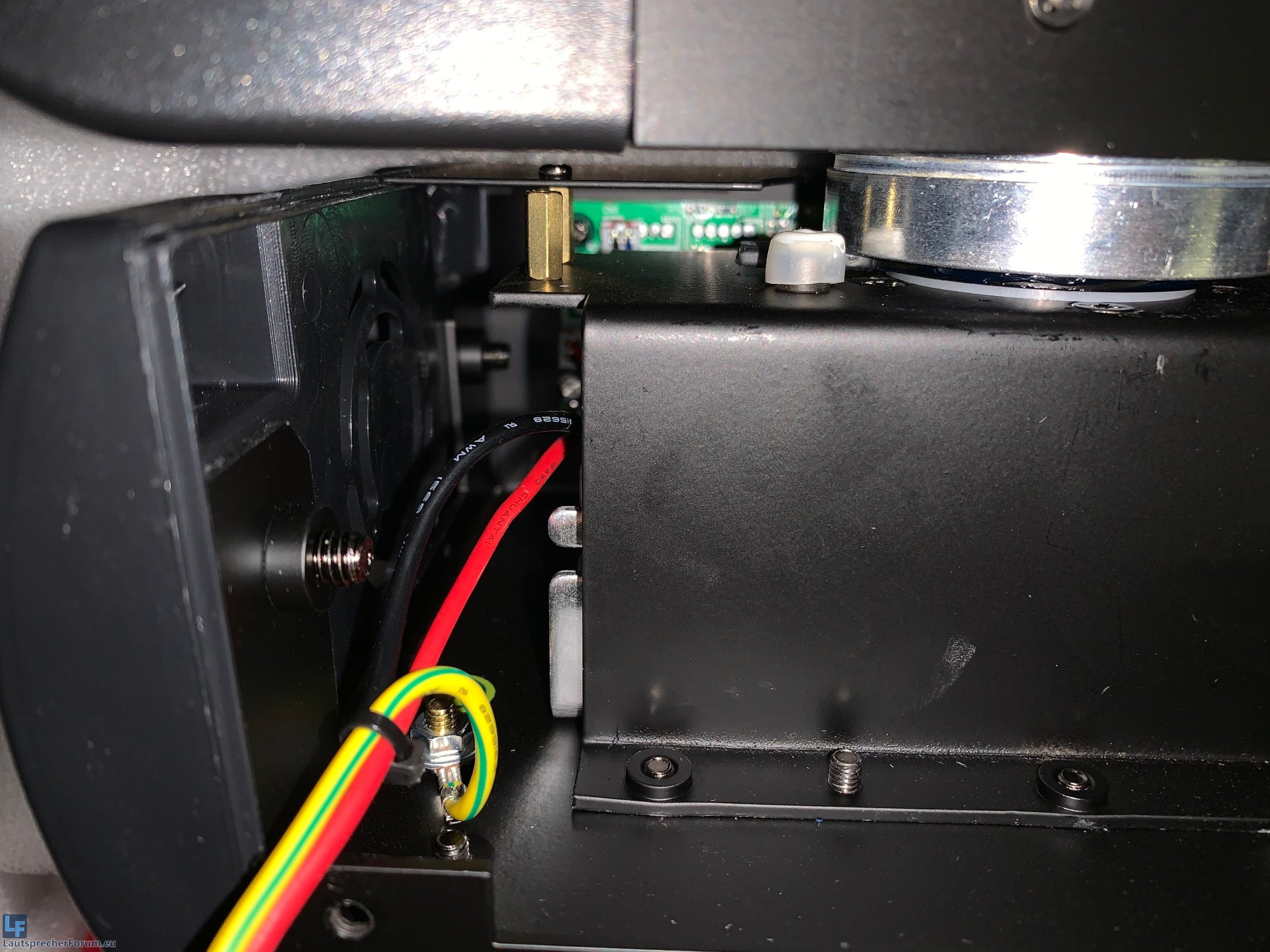

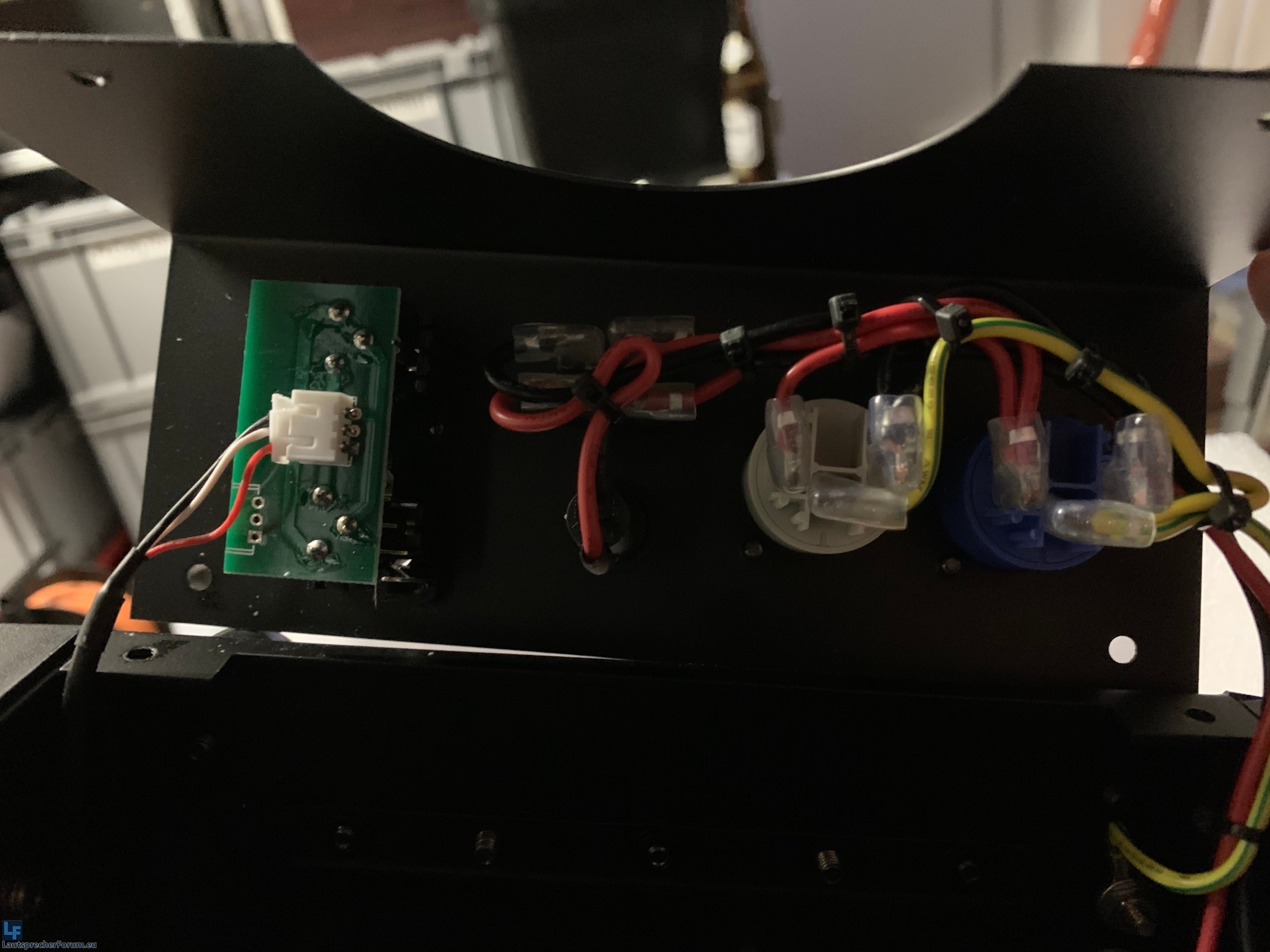

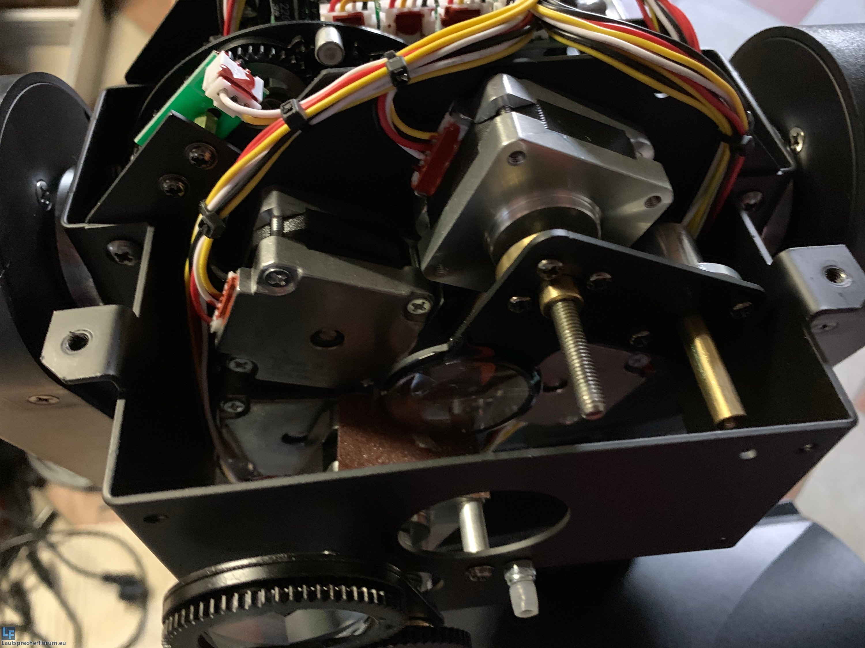

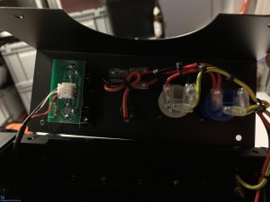

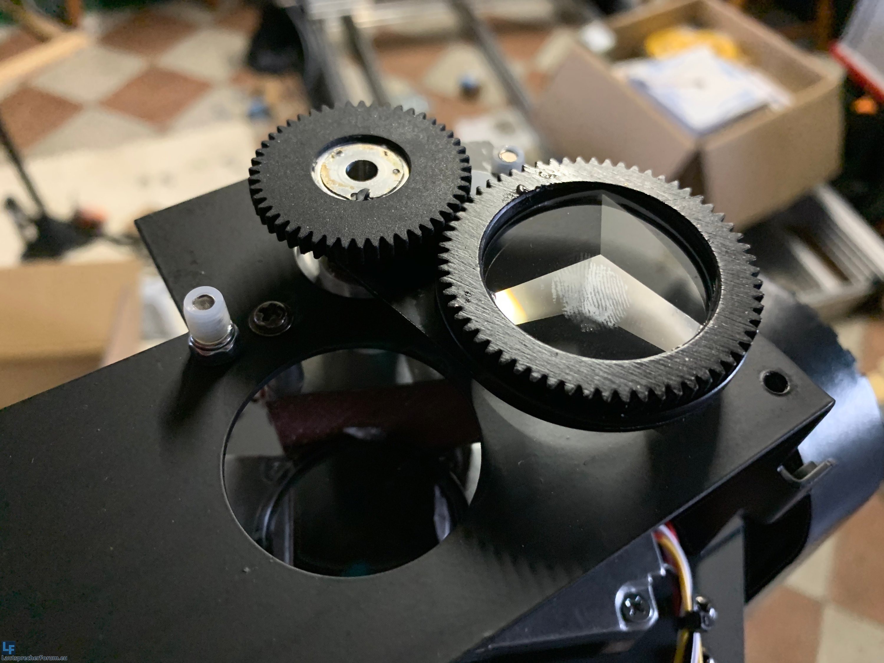

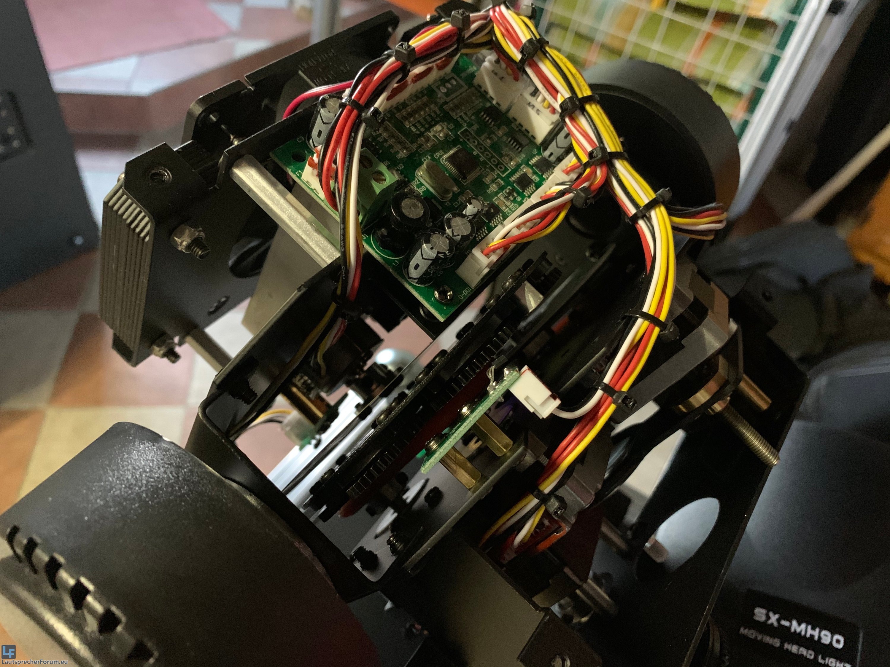

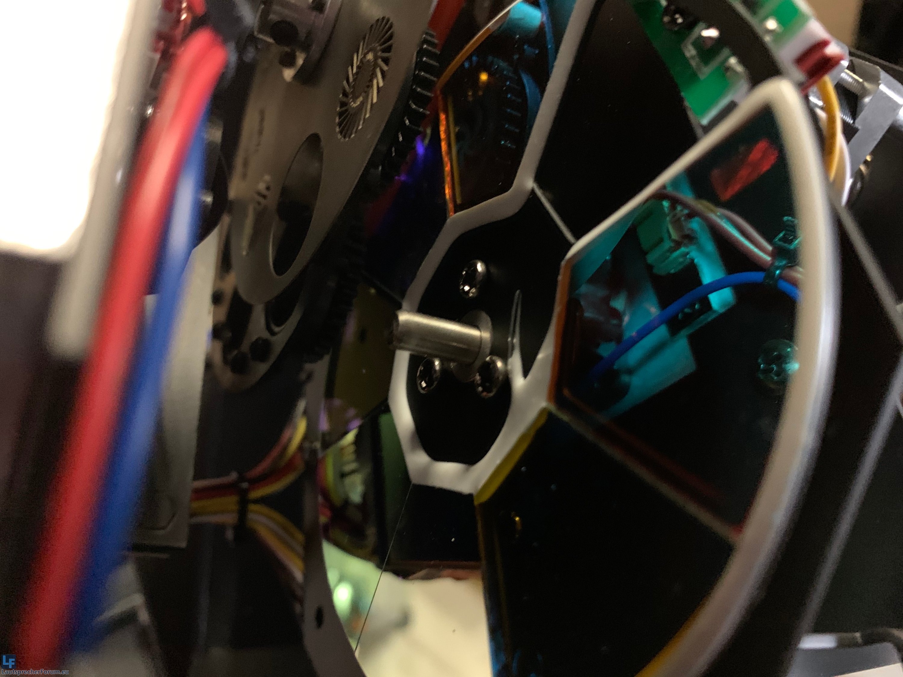

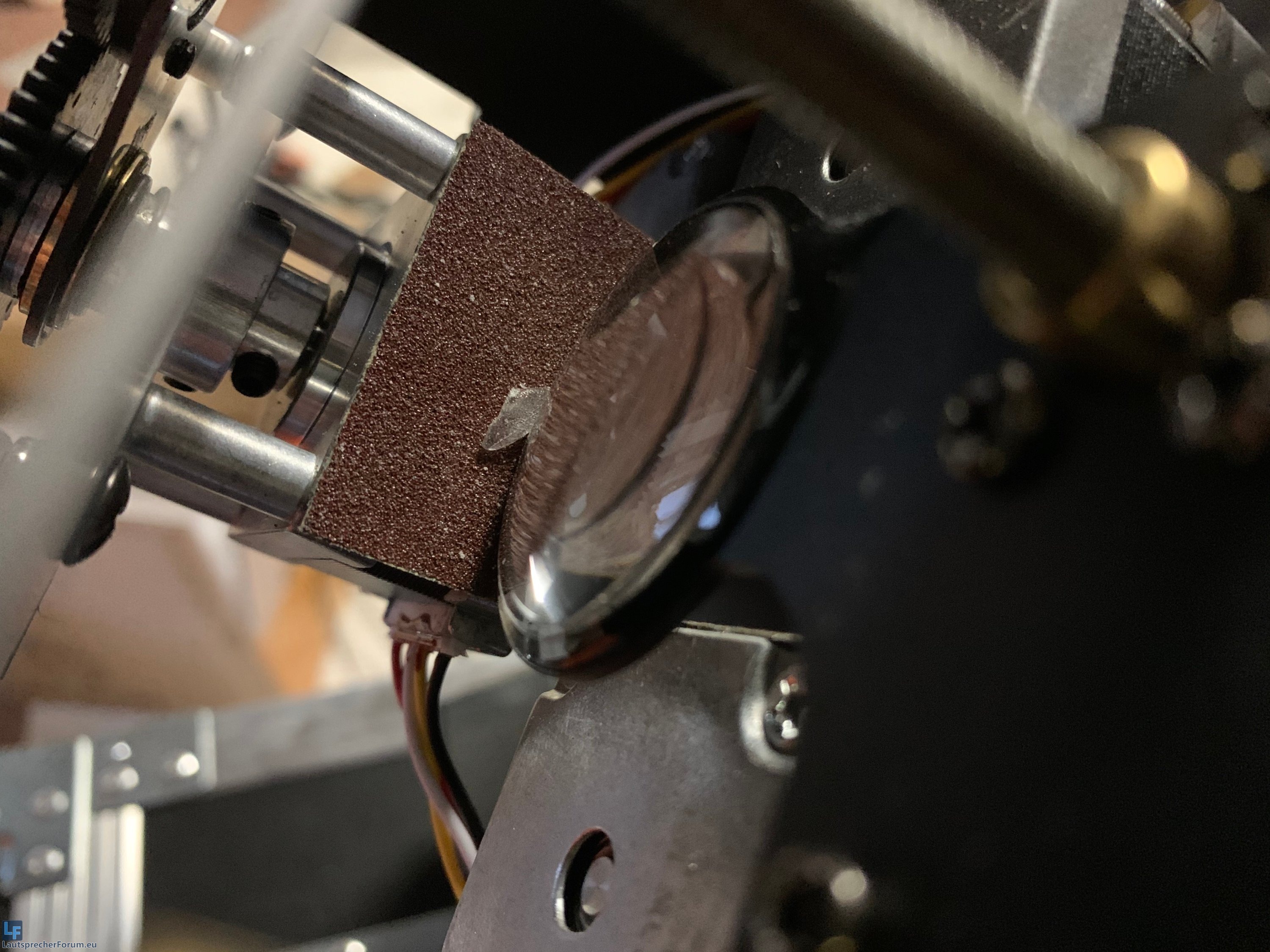

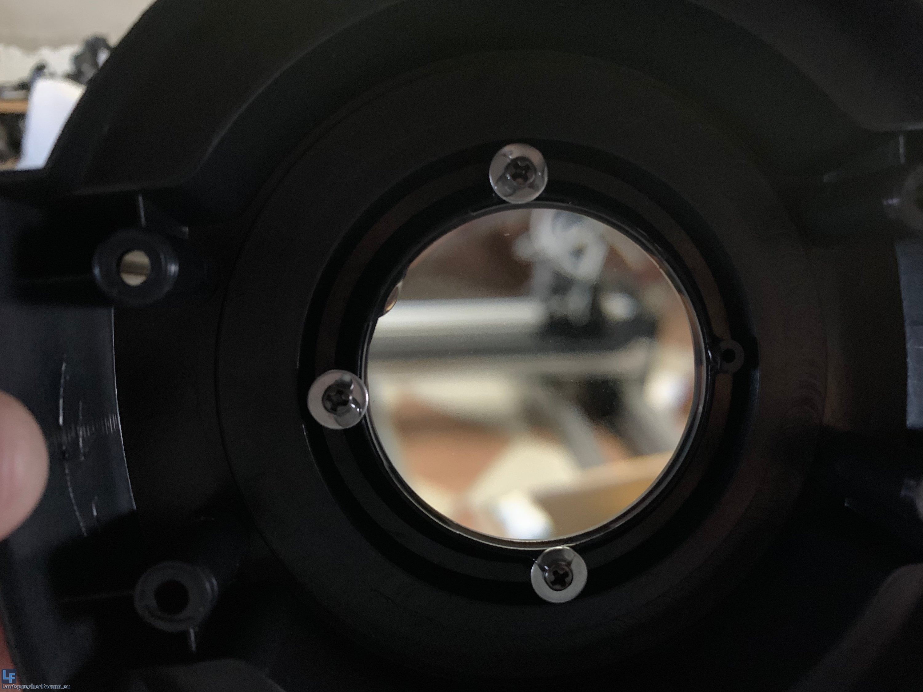

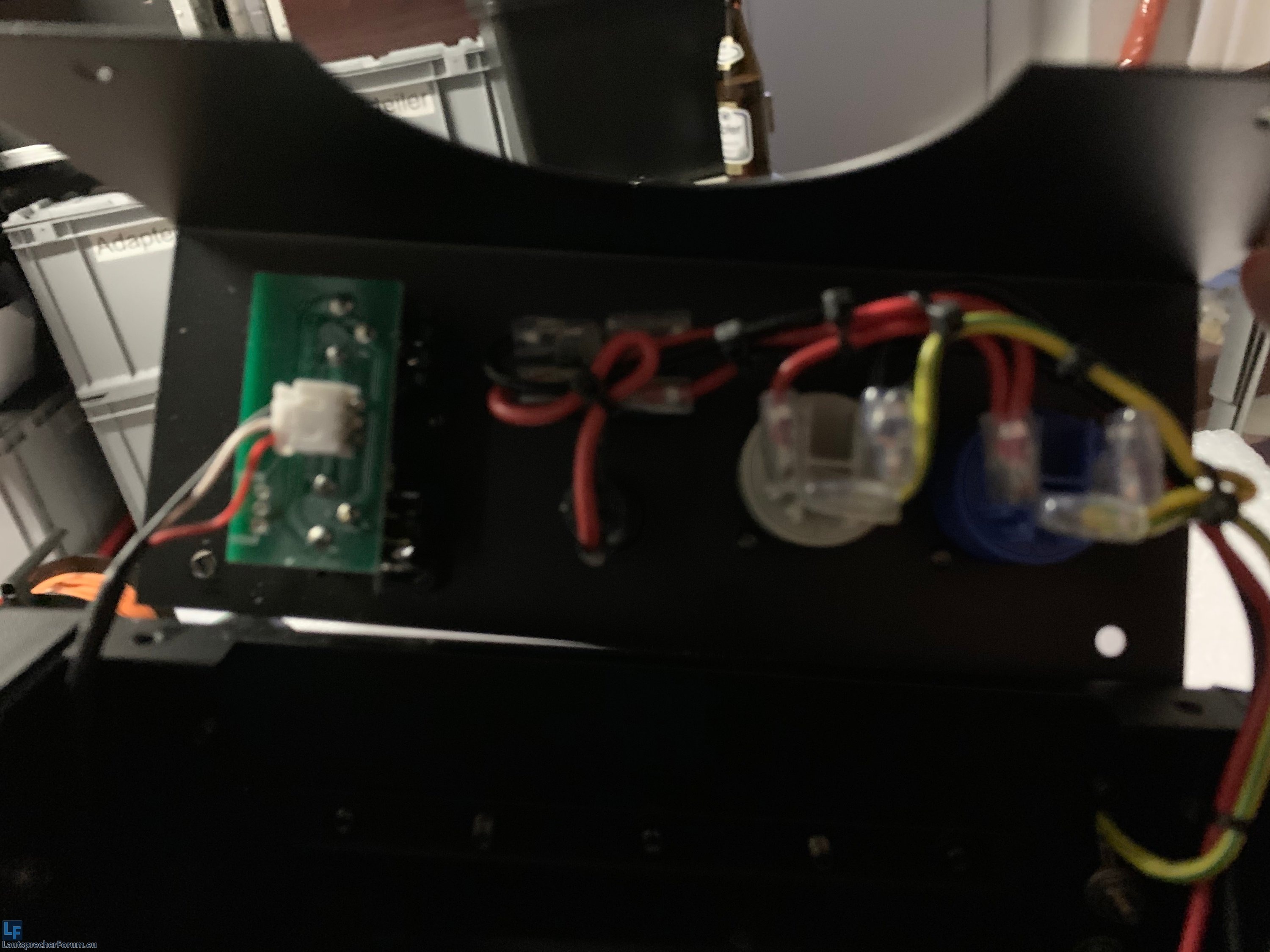

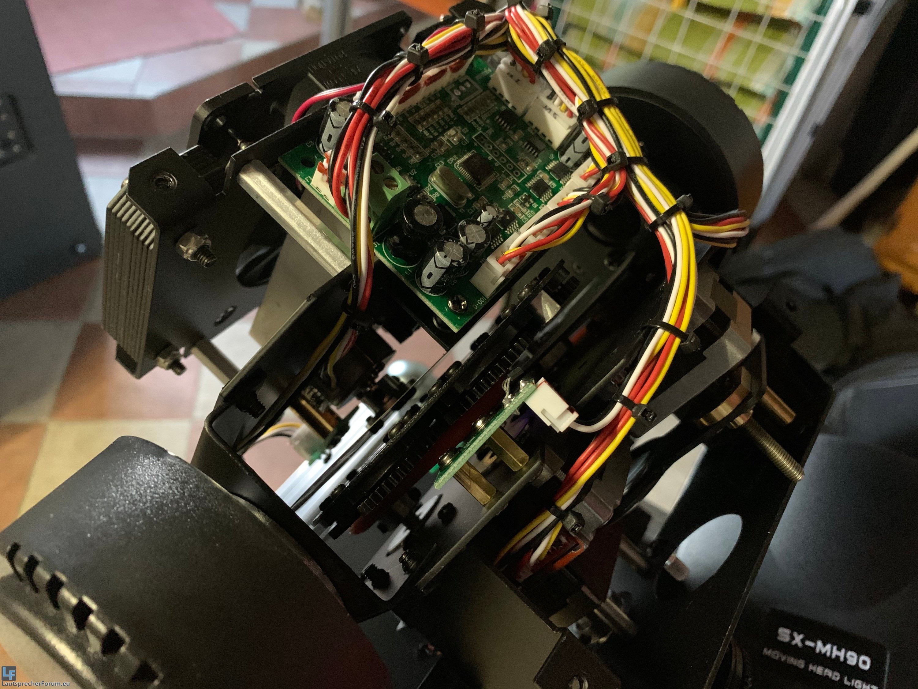

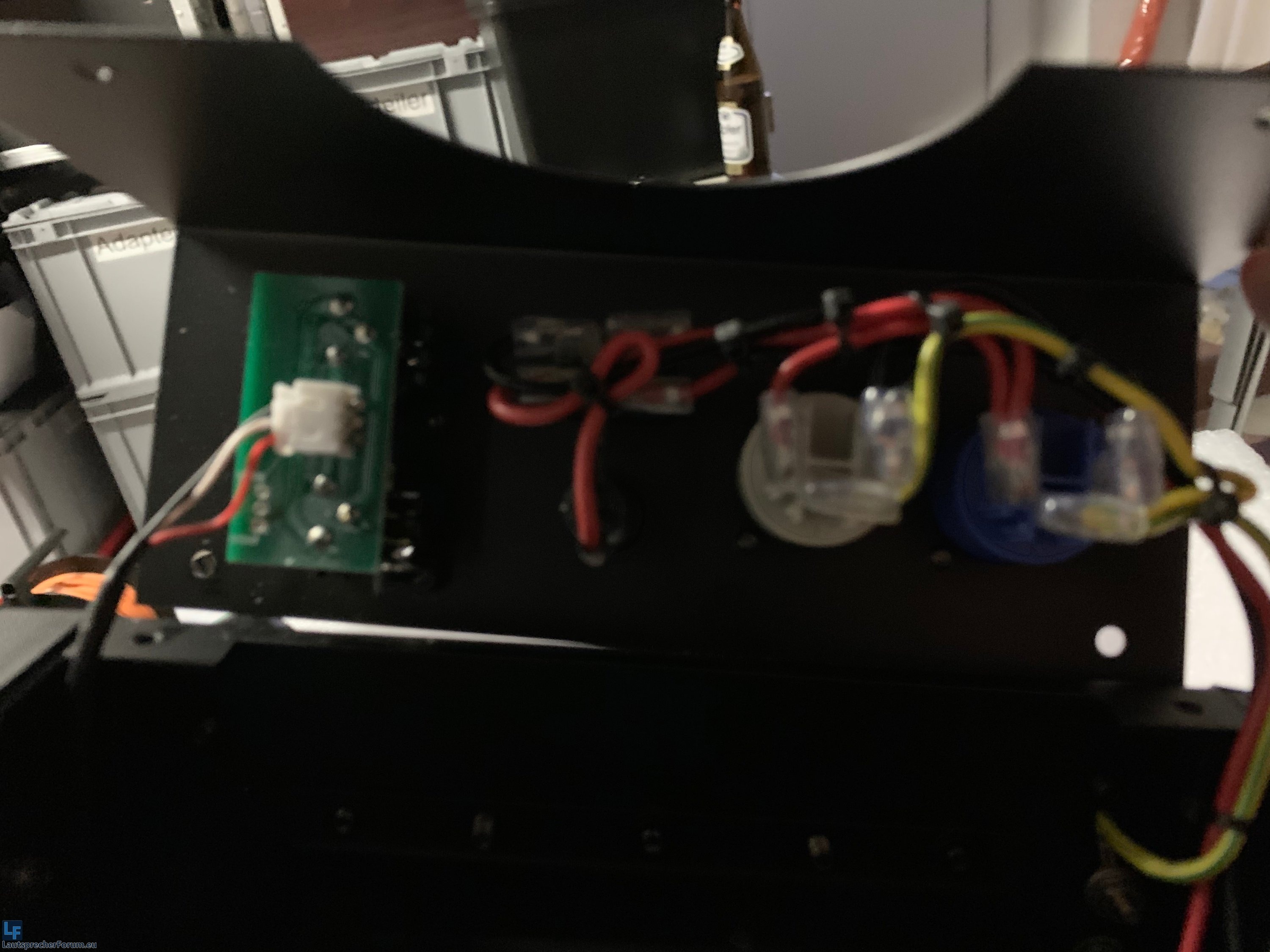

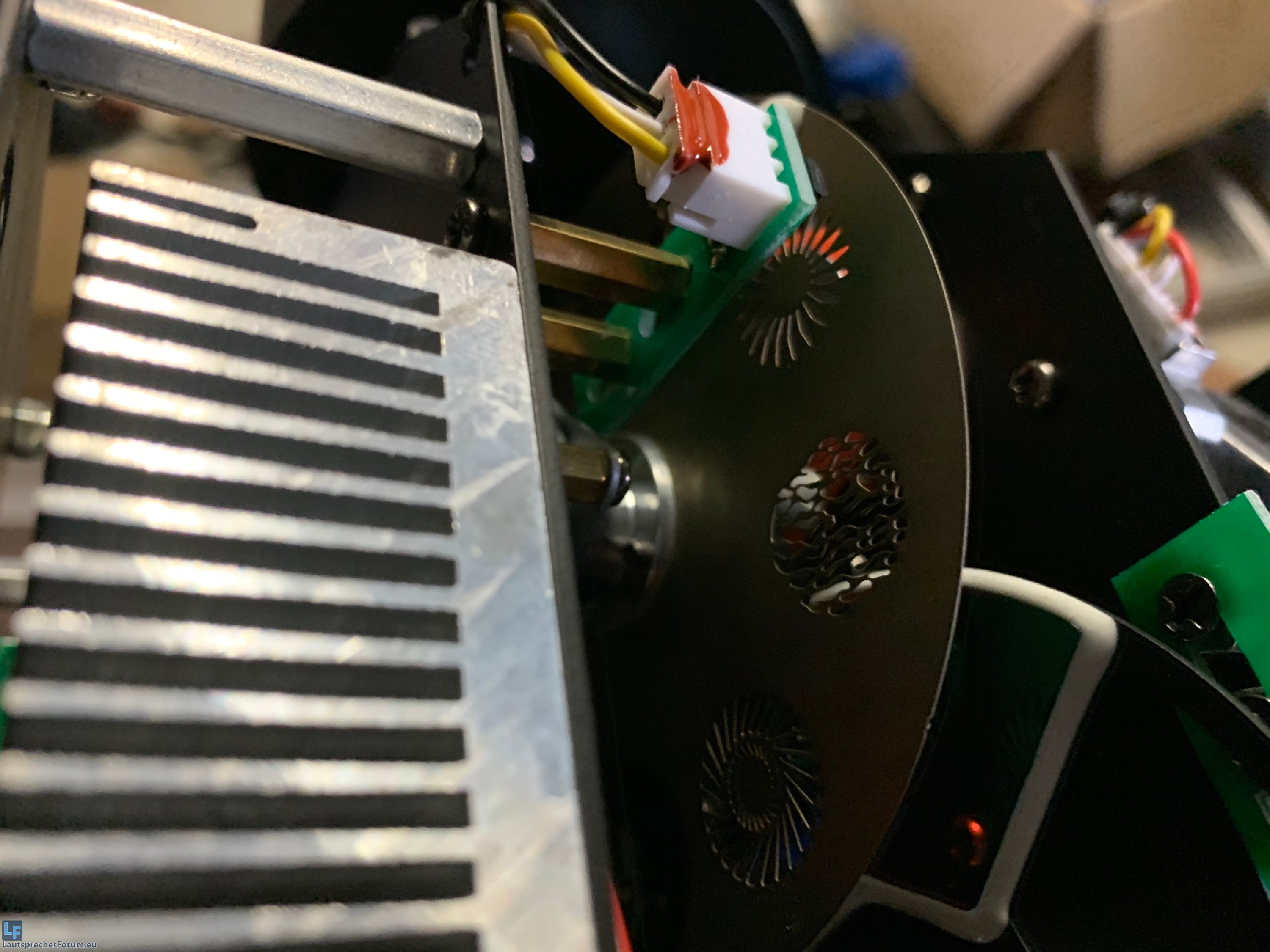

Hier noch ein paar Bilder des Innenlebens.:
Ich hoffe ich konnte euch einiges von dem Moving Head zeigen,
auch wenn die Fotos nicht das Gelbe vom Ei sind
