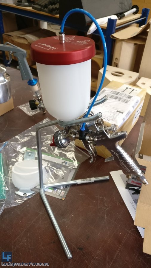

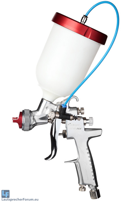

Nabend Freunde,
ich habe heute mal auf gut Glück die AIR GUNSA AZ3 HTE Concept (auch als IWATA bekannt) Druckbecherpistole bestellt.
Das ist die gleiche Kiste, die ich schon mal in Ebay Frankreich vor Jahren fande, aber nich nach D geliefert werden konnte.
Habe das Ding mit der 2mm Düse, als auch der 1,3mm Düse genommen.
Preislich ist das Ding mit unter 300,- wirklich extrem interessant, da Vergleichbare idR. 2-3x drüber liegen vom Preis.
Das Schöne: Ist mittlerweile in deutschen Shops beziehbar (z.B. Colorbase), samt allen möglichen Ersatzteilen.
Hat damit schon wer Erfahrung? Wer ist der Original-Hersteller und als was gibt's das Ding noch gelabelt?
Ansonsten werde ich kommende Woche mal berichten, wie sich das DIng mit Warnex und Co. so schlägt.
Dünnen Lack (mit 1,3er Düse) werde ich ebenfalls testen.
HVLP bekommt man ja doch einige Günstige, allerdings funkt das (jedenfalls bei mir) nicht zufriedenstellend mit üblichen Kompressoren,
da diese massiv Durchsatz (aber wenig Druck) benötigen. Und neuen Kompressor kaufen, steht eigentlich nicht an

So,
die Kiste kam heute an.....
Pünktlich mit dazu kam auch Tuffcab Pro und der neue novatic aquatic AY-PU Strukturlack.
Bericht gibt's dann kommende Woche irgendwann, bin sehr gespannt.

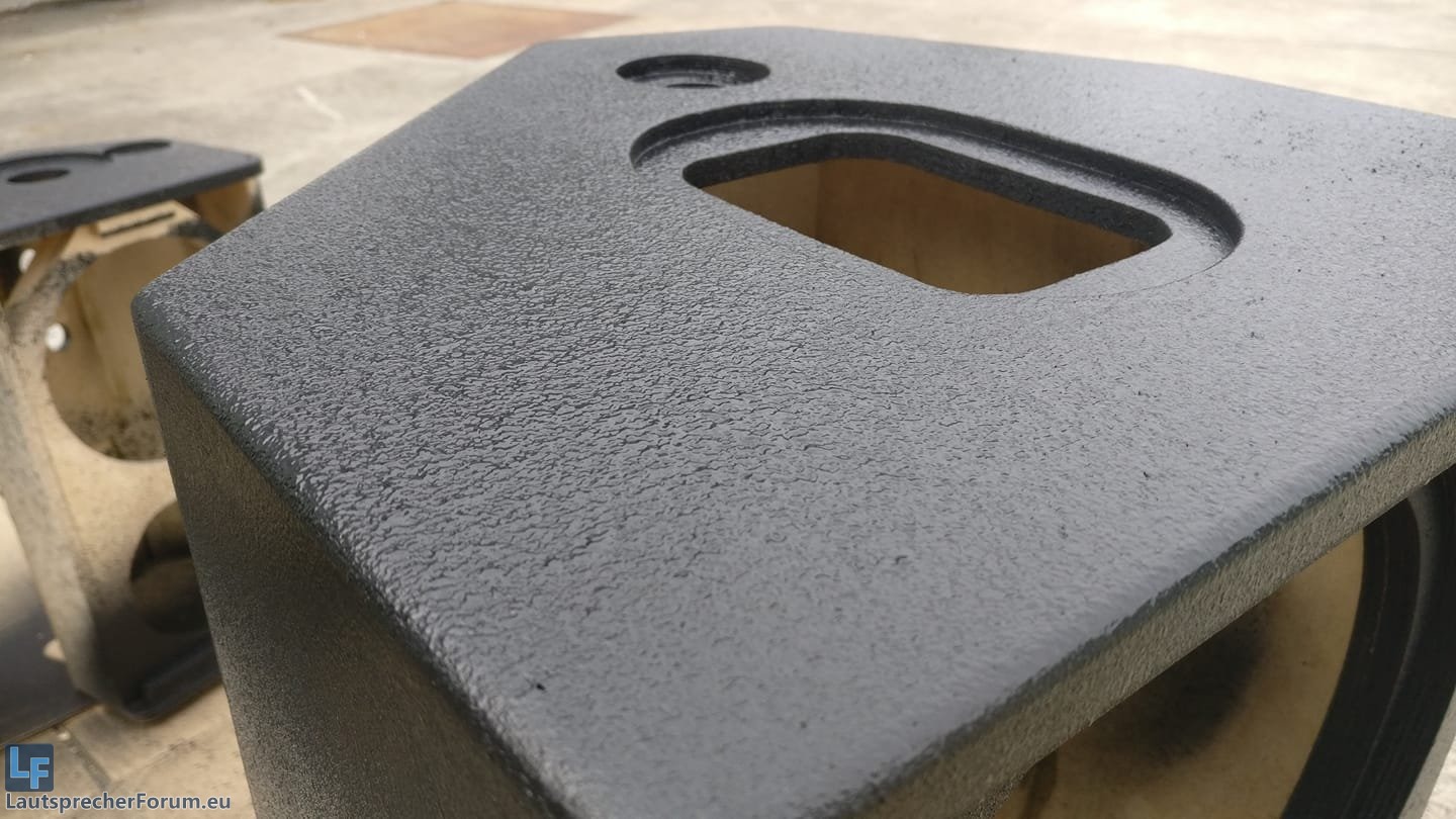

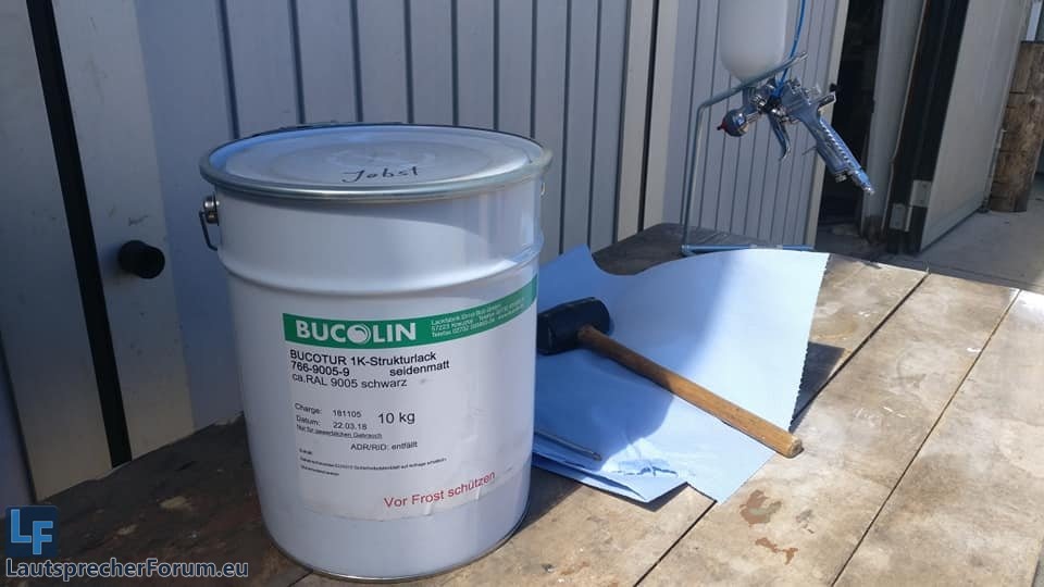

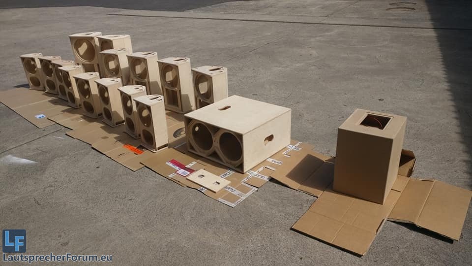

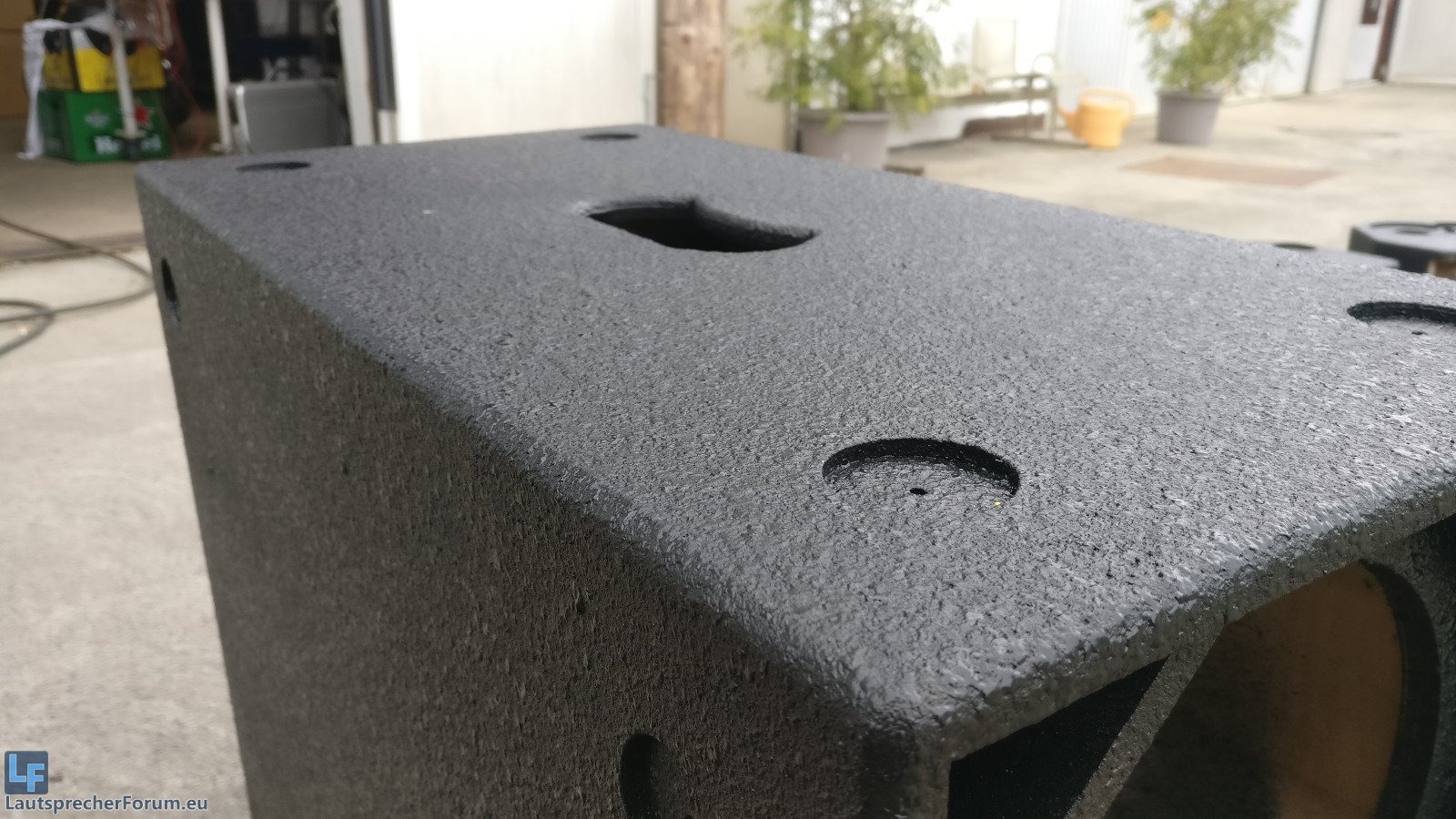

Heute bei schönem Wetter kam ich dazu die Air Gunsa zu testen.
Die erste Schicht Lack:
Erster Test der reinen Struktur:
Bekomme ich sicher noch besser hin, bin mal auf's Endergebnis gespannt.
Bisher aber bin ich sehr zufrieden mit der Kiste, nach 2h hat sich auch noch nix festgekrustet, spritzt wie am Anfang,
obwohl ich in der prallen Sonne stehe und leicht Wind geht.
Das Ding kann auf jeden Fall RICHTIG was drauf rotzen
Vermutlich gönne ich mir noch mal ein Adapter, damit ich mehr Druck am Kessel machen kann, als der Spritzdruck.

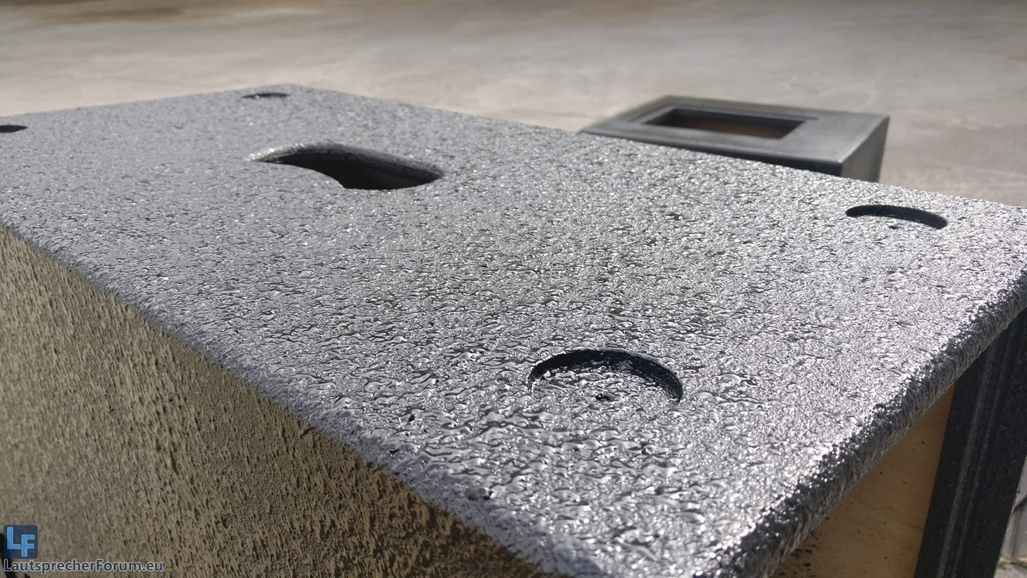

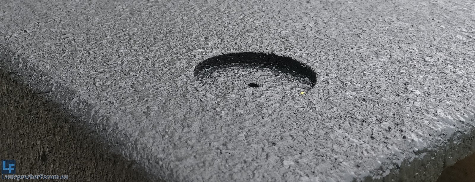

So, das ist jetzt ziemlich ausgetrocknet (anfassfest).
Schaut am Foto sogar nach weniger Struktur aus, als es wirklich ist.
Würde sagen, das sieht doch ziemlich brauchbar aus
100% Crop vom Handy:

Ich finde die Struktur ist recht massiv, also man sieht schon deutlich daß da was ist.
Benjamin ich glaube sowieso daß du ein Fan von ordentlich Struktur bist
Wenn ich mir die Kisten sonst so ansehe die es zu kaufen gibt dann meine ich, daß die meist etwas dezenter in der Oberfläche sind.
Wahrscheinlich verdünnen manche Hersteller ein bisschen mehr.
Alles Geschmackssache
Mir gefällt eine etwas weniger pickelige Oberfläche (nur ein bisschen) ehrlich gesagt besser, so wie bei deinem Foto vom ersten Lack würde mir reichen.

Man muss halt immer zwischen Design und Zweck entscheiden.
Struktur ist ja zum Schutz gedacht, nicht nur, dass der Lack dann dünner drauf kann, sondern auch wesentlich weniger empfindlich gegen Kratzer und Stöße.
Am Ende bleibt's Geschmackssache
Was ich nicht mag, ist die typische "Industriestruktur", sehr fein und sehr gleichmäßig, die erfüllt ziemlich keinen Zweck
