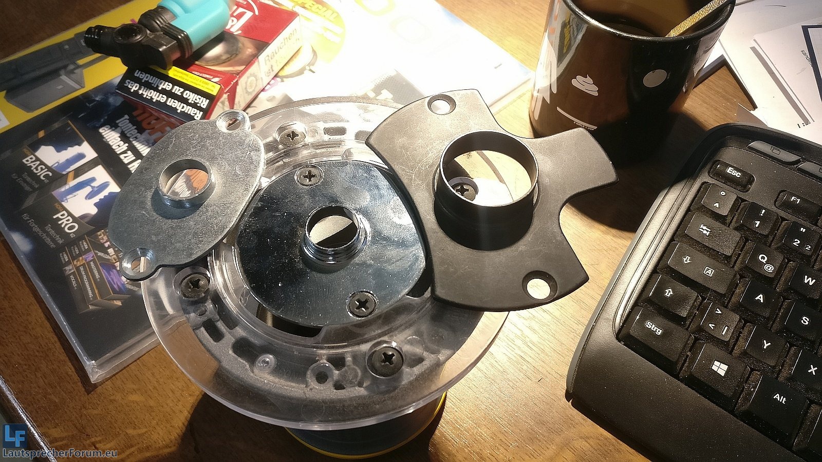

Habe jetzt mal geschaut, 2x Dewalt, 1x Festo und eine von Bosch passen hier.
Auch alle Stahl-Kopierringe vom Sautershop passen hier drauf. Einzige Ausnahme: Ne ur-alte Festo (und die ganz neuen, die "eingerastet werden, z.B. Bosch)
Alle 60er haben einen Lochabstand von 50mm, somit könnte man diese Löcher schon direkt mit rein-fräsen/bohren,
bei diesen wird M4 Senkkopf verwendet.
Da die Kopierhülsen vom Sautershop passen, hat man eigentlich ne riesige Auswahl von passenden Hülsen
Mit 3mm Einfrästiefe hat man genug Spielraum für diverse Plattenstärken. Im Regelfall sind diese 2mm, aber kann kann ja nie wissen,
so ist dann 1mm Luft als Spielraum und man bleibt auch nicht hängen. Wer's 100% bündig will, macht 1-2 Lagen Dichtband drunter.
Die kleinsten haben eine Hülsenhöhe von 4mm, hier sind dann 3mm nutzbar, üblich sich allerdings 6-10mm Hülsen.
Meine große Hülse hat 2,05mm Stärke, etwas weiter innen geht's auf 2,4mm. Somit passt eine Frästiefe von 2,5mm perfekt für große Hülsen.
Das sind die 3, die ich selbst nutze, primär aber die Schwarze 86mm, als auch die Eingebaute 60mm.

Zur Fräsung:

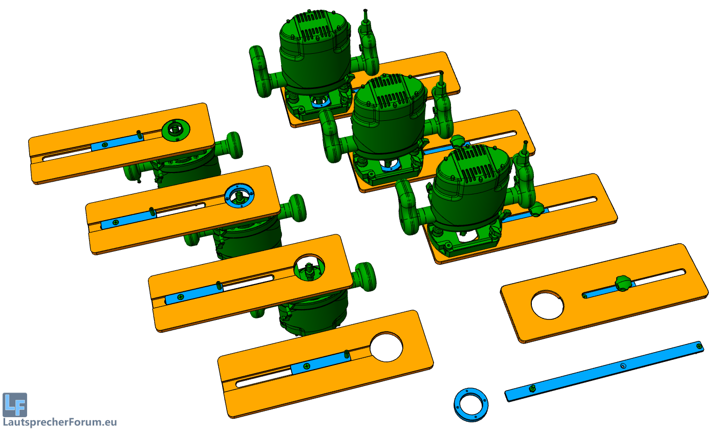

Ok, ich verstehe die Verwirrung - es gibt 2 Anwendungen für den Kopierring:
Variante 1 - Kopierring im Fräszirkel montiert
Damit kann man Arbeiten per Kopierring machen, wenn die Fräse fest am Zirkel verbaut ist.
Das ist so vorgesehen.
Variante 2 - Kopierring zum zentrieren der Fräse auf dem Zirkel (Fräse wird nicht verschraubt)
Die Fräse wird nicht verschraubt, sondern nur aufgesetzt. Damit ist die Fräse flexibler einsetzbar - aber weniger stabil beim Arbeiten.
Das habe ich bisher nicht vorgesehen.
Ich denke Variante 2 werden wenige nutzen und habe auch Bedenken zwecks Stabilität und Späneabfuhr.
Aber als Option ist es durchaus einen Gedanken wert.
Den Innendurchmesser auf 30 zu verkleinern ist aber keine Option - ich möchte, das ein großer Durchgang für die Spanabfuhr bleibt.
Ich schwanke noch, ob ich eine Passung für 30er oder 40er Kopierhülsen vorsehen sollte - was ist hier üblicher?
Daher hier ein Vorschlag, der das denke ich alles unter einen Hut bekommen sollte:

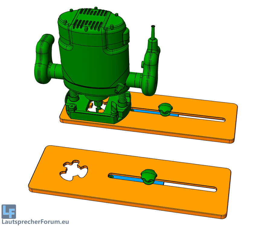

Ich bin nochmal alle Posts und PM zum Zirkel durchgegangen.
Und es scheint sich mein Bauchgefühl zu bestätigen - gefragt ist ein gut funktionierender Zirkel mit möglichst guter Späneabfuhr und guter Sicht zum Fräser.
Für die Meisten scheint das Thema Kopierhülse (zum aufsetzen der Fräse, als auch zum Anbau an den Zirkel) eher wenig interessant zu sein.
Um dem aber dennoch etwas entgegen zu kommen und nicht alles zu verbauen hab ich mich nochmal hin gesetzt und eine einfache, aber effektive Variante gefunden:
- Der Durchbruch im Zirkel war Durchmesser 55 - der ist jetzt 60.
- Das erlaubt bei Fräsen mit 60er Kopierringaufnahme eine 60er Scheibe als "Kopierring" an die Fräse zu schrauben und sie damit aufzusetzen.
- Für Fräsen, die keinen 60er Durchmesser als Kopierringaufnahme haben sind Adapter möglich.
- Wer mag kann seine Fräse mit Schrauben befestigen und hat beste Späneabfuhr und Sicht.
- Zum anschrauben der Fräse kann die Scheibe / der Adapter als Zentrierung genutzt werden (dann ist sie passend zu den Außenkanten).
- Bei Bedarf kann die Scheibe als Distanz für einen Kopierring genutzt werden, um den an die mit dem Zirkel verschraubte Fräse zu montieren.
Zudem denke ich, das ein langer Schlitten als weitere Option eine gute Ergänzung wäre.

Ein langer Schlitten zusätzlich wird die Flexibilität des Fräszirkels deutlich in Richtung größerer Radius erhöhen
Wie soll denn der kleinste Radius werden den man am FZ einstellen kann?
Bei den Zeichnungen wird mir nicht ganz klar ob die Rändelmutter am Zapfenschlitten die Begrenzung ist oder das Nutende in der Basis.
Wäre es nicht machbar den Schlitten so zu gestalten, daß man mit dem Zentrierbolzen bis fast an die Fräse rankommt?
Oder in den Schlitten ein 2. Gewinde reinmachen um den Bolzen nach vorne versetzen zu können wenn benötigt?

Den Schlitten kannst du bis an den Fräser ranschieben, ist wie bei meinem.
Die Spitze hat 8mm, mit nem 6mm Fräser ergibt sich ein Mindestradius von knapp über 10mm, bissel Luft und Puffer, sagen wir 15mm.
Mit großem Fräser (16mm) mache ich damit die NL4MPR-Fräsungen von D 51mm.
Der Schlitten dürfte aber gerne so 50mm länger sein wie beim Original, damit man keine Probleme mit größeren Fräsen oder deren Griffe bekommt.
Damit das nicht wackelig wird, könnte man dann statt Unterlegscheibe auch einfach ein etwas längeres Blech/Metall nehmen, aber das kann ja jeder auch noch selbst "pimpen"
(Aber das muss man erst mal testen,kann auch sein, dass es wie gehabt super klappt)

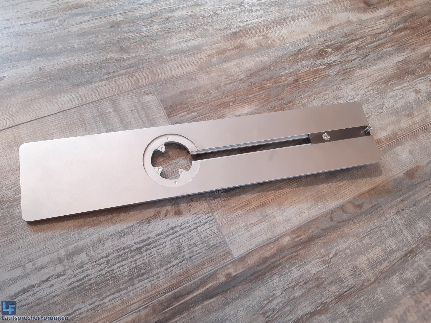

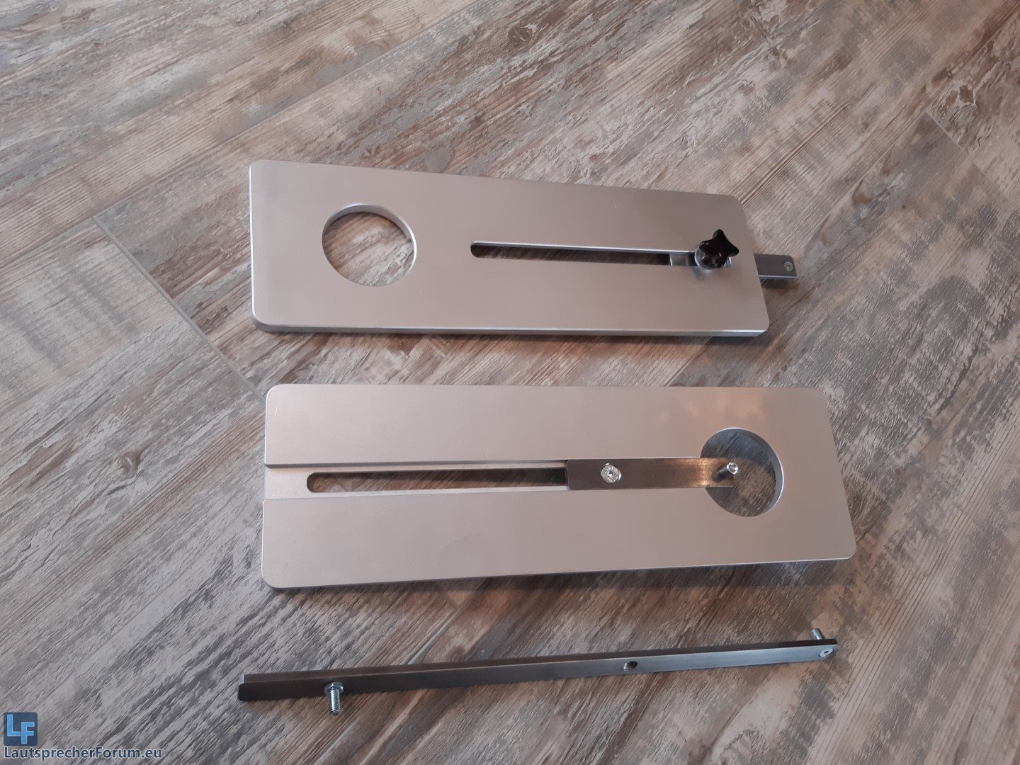

Hallo alle zusammen,
nachdem es schon einige Nachfragen zum aktuellen Stand gab hier ein Einblick:
HierJobstis Spezial - Variante:
Ich habe alle Alu - Teile zudem gestrahlt und die Laufflächen mit Fließ nachpoliert.
Hat alles in allem richtig viel Arbeit gemacht - aber ich denke es hat sich gelohnt.
Fräsbar sind Durchmesser bis 700mm (+ Fräserdurchmesser)
Mit dem langen Schlitten bis 1200mm (+ Fräserdurchmesser).
Ich werde jetzt alle nacheinander fertigstellen und Versandfertig machen.

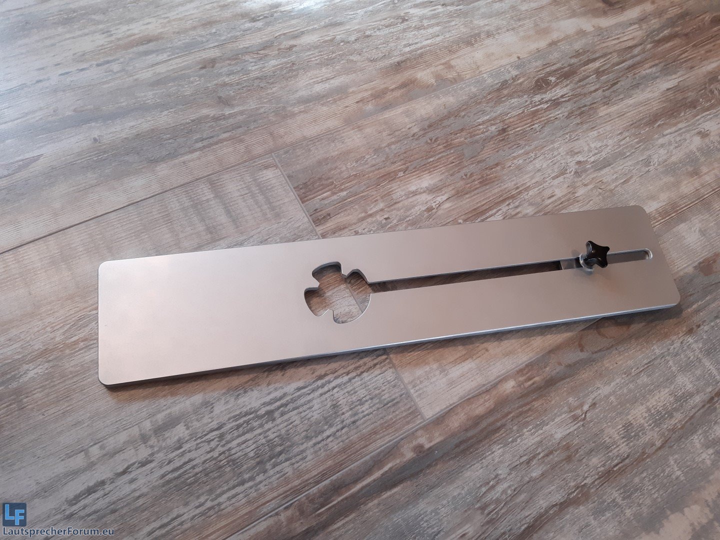

Fräszirkel sind angekommen. Die untere Fase ist an einigen Stellen nur partiell vorhanden gewesen, aufpassen beim auspacken kann man sich u.U. gut dran schneiden, vermutlich nicht sauber verspannt gewesen aber sonst alles top.
Für Dewalt/Elu OF sind sie btw. super knapp, aber gerade noch so machbar.
Zuletzt geändert von Fio am 22. Jan 2021 01:14, insgesamt 1-mal geändert.
Themenstarter - Kabelwickler
- Beiträge: 57
- Bedankung vergeben: 17 Mal
- Bedankung erhalten: 24 Mal
Re: Aluminium - Fräszirkel
@ Fio,
die Fase unten ist in der Tat bewusst sehr klein gehalten, um zu verhindern das sich späne unter den Schlitten drücken.
Ich hab beim entgraten / Strahlen zwar zig mal geprüft - aber da scheint mir was durchgerutscht zu sein.
Mir war es lieber, das man bei Bedarf mal mit Sandpaier drüberzieht, als pauschal eine große Fase anzubringen (was leicht gewesen wäre) und es dann Probleme beim fräsen gibt.
