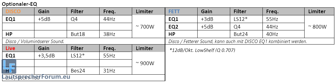

Trennung ist oftmals gut mit But18 (gegen 100Hz) oder But24 (gegen 120Hz).
Tops dann mit Bes24 gegen 140-150Hz
Das sind die optionalen EQ:
