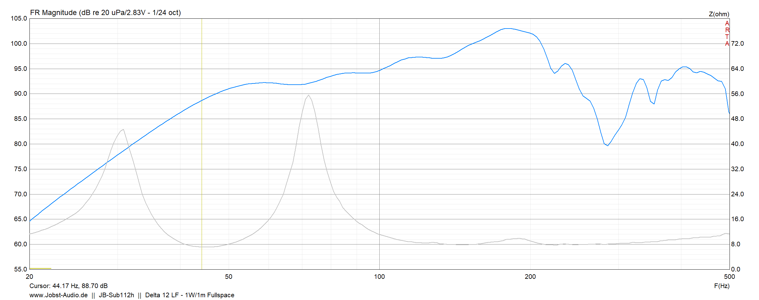

zum VERGLEICHENDEN Simulieren kannst du die Kiste als Bassreflex ansehen und somit vergleichend Simulieren was Hub und so angeht.
Müsste man nur die tatsächliche Tuningfrequenz ( 42-43Hz laut Jobst Messung ) und das Nettovolumen der Original Kiste ermitteln.

Der 14NDL88 sieht mit 359 mm Gesamtdurchmesser und einem Vas von 102 Liter tatsächlich recht interessant aus für den Kasten.
Rein technisch würde der auch zur Innenbreite von 400 mm passen.

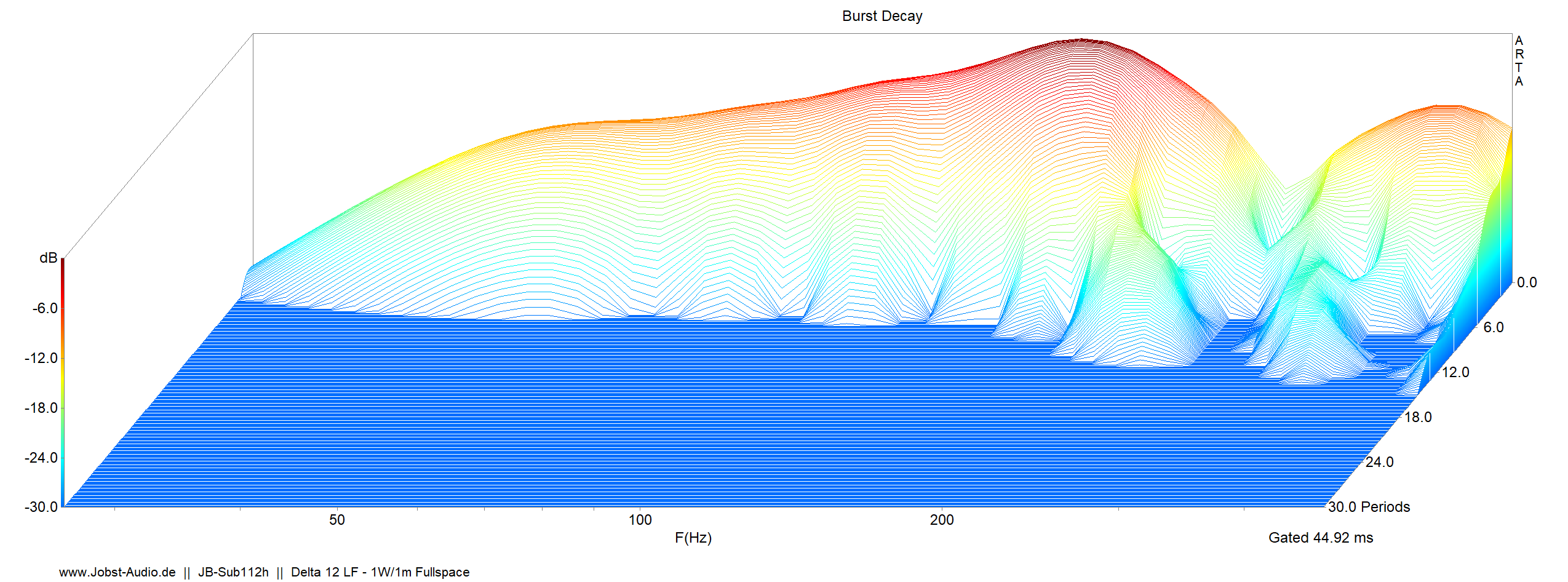

Zum Vergleich hier noch die Messung des Original:
