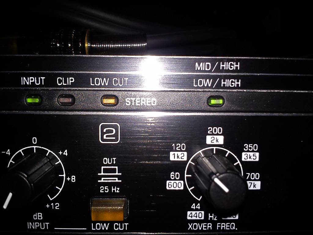

Also von 40 bis ca 60 laufen meine H/H Electronics.Zusehen unter Konzert Bass die Hörner. http://www.hhamplification.co.uk/speakers.asp#
Dann komme meine Thommann 252.
Weiche habe ich die Behringer: http://www.thomann.de/de/behringer_cx23 ... -x_pro.htm
Endstufen Top E-800
Endstufe Bass TA 600 (Zu klein Bässe können noch lauter).

Phasen laufen um 180 grad gehdreht.
Die Subs laufen von 40 bis 60 Hz und die Tops dan von 60 bis 16khz.

Die Subs sollten von 40Hz bis 100Hz sogar 140Hz laufen und da erst die Tops. ei ei ei

Die HH sind keine Subwoofer!eichertiger hat geschrieben:Die Subs laufen von 40 bis 60 Hz
Im Doppelpack kommt da unter 60 Hz so gut wie nichts mehr. Richtig laut können die von 70-150 Hz.

Ok ,der low cut ist bei 25 Hz aber das Horn soll woll nur bis 40Hz runter:jogi hat geschrieben:Die HH sind keine Subwoofer!eichertiger hat geschrieben:Die Subs laufen von 40 bis 60 Hz

Der Low Cut ändert nichts daran, dass dein "Subwoofer" nur bis 60Hz runter spielt. Wenn du die jetzt schon bei 60Hz nach oben raus nimmst, passiert bei denen fast nichts. Versuch doch mal mit deiner Weiche höher zu trennen, so bei 120 Hz, einfach mal testweise

Re: Kickfiller
So hier mal ein Bild von der Weicheneinstellung.
Sie sind zwar lauter aber weiter höher geht net.Dann werden sie zu schwammig.
audio-pip
- Beiträge: 448
- Bedankung erhalten: 5 Mal
Re: Kickfiller
Tja das ist eben das problem mit der einfachen Frequenzweiche, da kannst du nur den Übergange regulieren und nix weiter.
Mit einem DSP gehen auch noch Equalizerfunktionen, Limiterfunktionen, Delay, Phase...
Und bitte nicht den billigsten kaufen, damit tust du dir keinen Gefallen, guck auf dem Gebrauchtmarkt nach etwas ordentlichem.
DBX Driverack
BSS Omnidrive
Hier riesen Auswahl aus Belgien teilweise Spottpreise
Einfach mal bissel suchen im Netz, man findet schnell war gutes zum fairen Preis womit man auch arbeiten/ das Hobby angenehm betreiben kann.
