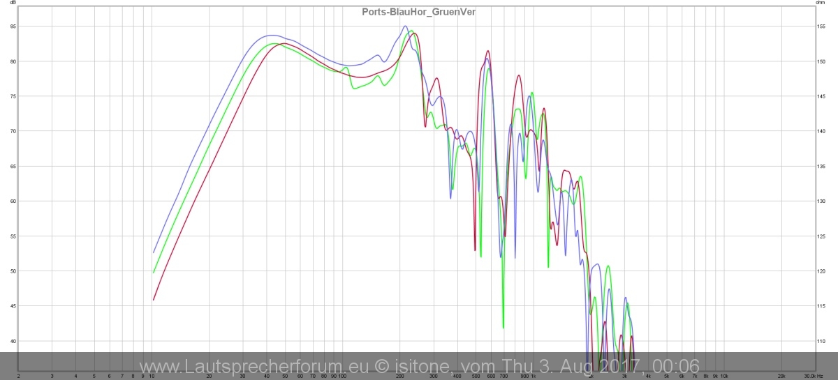

Re: Sub-Port unten oder seitlich, ist´s egal?
http://www.lautsprecherforum.eu/downloa ... &mode=view
Hab's beim 118Ex auch probiert (nicht gemessen, nur gehört) - minimaler Unterschied is..
Source: http://www.lautsprecherforum.eu/viewtop ... 049#p90049isitone hat geschrieben:Blau Seitenport Sub Horizontal / Grün Seitenport Sub Vertikal
