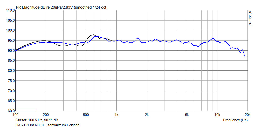

Eckig und MuFu und trapez:
MuFu: Fast keine parallelen Wände, somit die wenigsten Stehwellen.
Eckig: Alles parallel, somit gibt es die meisten!
Trapez: besser als eckig, geht gut, am besten Rückwand auch schräg machen,
dann kann man aber auch schon wieder MuFu bauen
Es ist nicht garantiert, dass es böse Wellen gibt, aber es könnte passieren.
Wie beim LMT-121, der 600-800hz Buckel wird einiges kleiner und unauffälliger,
aktuelle Messungen stell ich bald online.
Aber hier ist es noch net so gravierend,
sowas muss man messen, komtm ganz drauf an,
manchmal macht's auch garnix aus.
Ich persönlich würde jedenfalls netmehr eckig bauen, zumal die Box damit auch noch klobig ausschaut.
MfG
MfG
