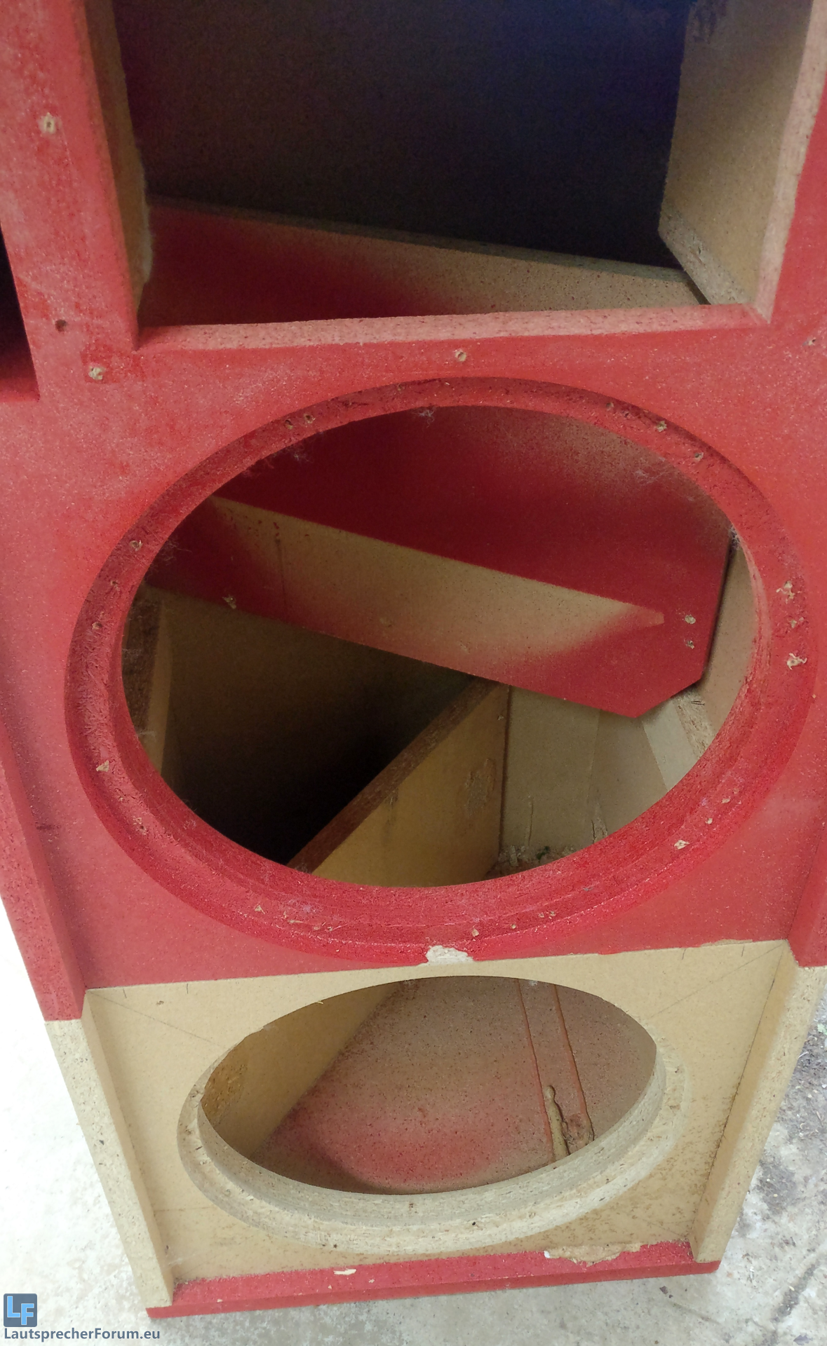

Grüße,
ich hab mal Frage zur LF-Sat215.
Hinter dem Tieftöner wird ein Brett schräg befestigt um Stehwellen zu beiseitigen, 100% genau muss dieses nicht werden, Befestigung circa 5-10cm Abstand der Frontwand und circa 75-80cm Höhe. (ca 80x60cm)
Hab ich das richtig verstanden, dass die Schallkammer der Box durch ein Brett geteilt wird? Also bündig mit dem Boden bis hoch zu den Bassreflex Schächten, bzw. Hochton Horn, von Ecke zu Ecke? Wirkt denn dann die "hintere" Kammer dann noch akkustisch, da diese ja dann nur durch den 22cm hohen, freien Bereich hinter dem Horn mit der vorderen Kammer verbunden ist?
Ich wollte das nur nochmal nachfragen, bevor ich das Brett einbaue und die Box endgültig schließe.
Vielen Dank!
Es muss einfach nur ein Schräges Brett rein, damit man keine parallele Rückwand hat.
Also grob vorne die Ecke, nach hinten in die Ecke.
Das muss nicht so hoch wie die ganze Box werden, 35-40cm Höhe reicht da voll aus.
