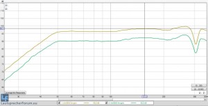

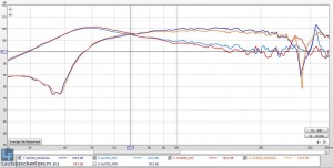

Ich hätte diesem alten Beitrag etwas beizusteuern. Über Sinn und Unsinn den 18NLW9000 ins JM-sub18N zu schrauben wurde hier ja schon diskutiert. Ich habs trotzdem gemacht, da ich recht günstig (230€ pro Stück) an 10 gebrauchte NLW9000 gekommen bin.

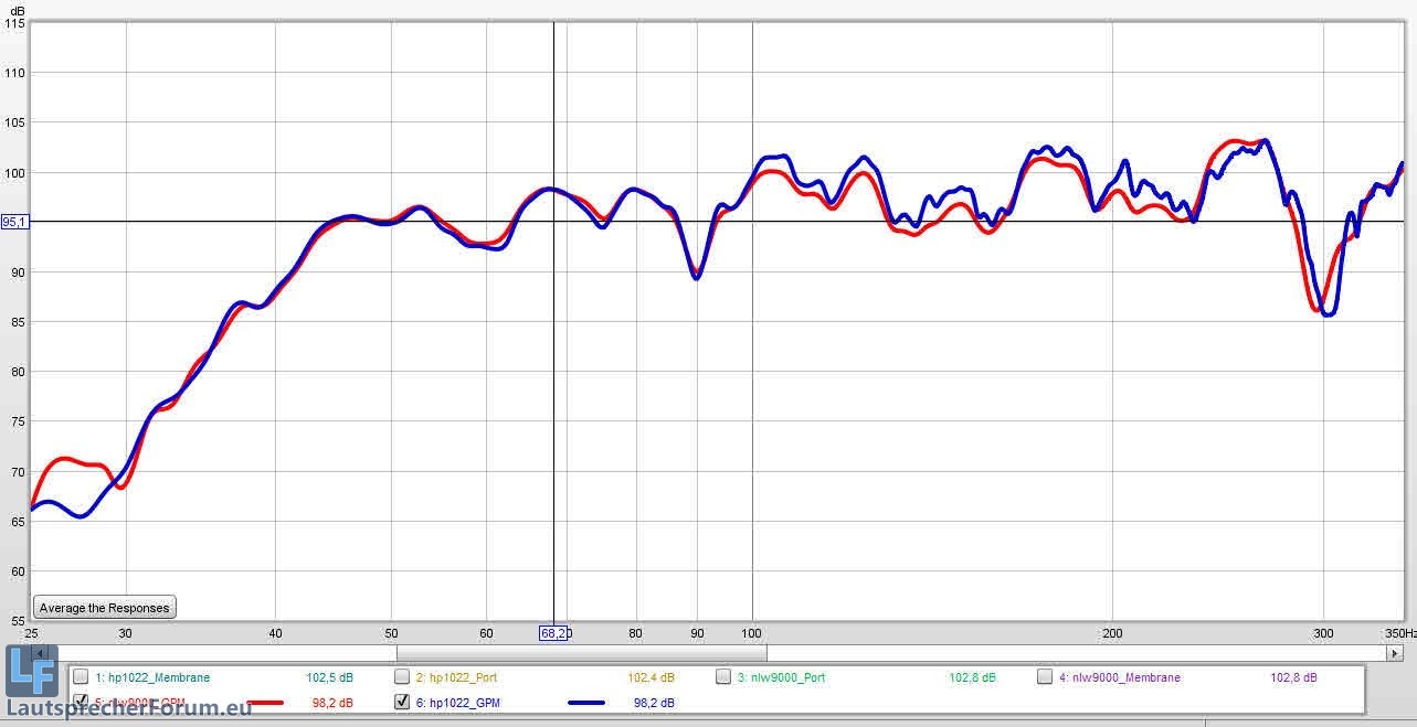

Leider hab ich von den Vergleichsmessungen zwischen 18HP1022 und 18NLW9000 nur "unsaubere" Messungen, da diese in einem Hof zwischen Häusern gemacht wurden.
Unsaubere Messung mit Reflektionen 2m GPM auf 2,83V +- 0.1V (1/24 smoothing)

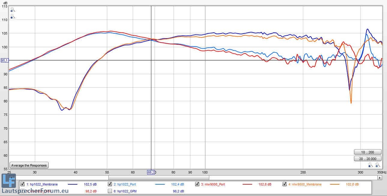

Messung an Port und Membrane:

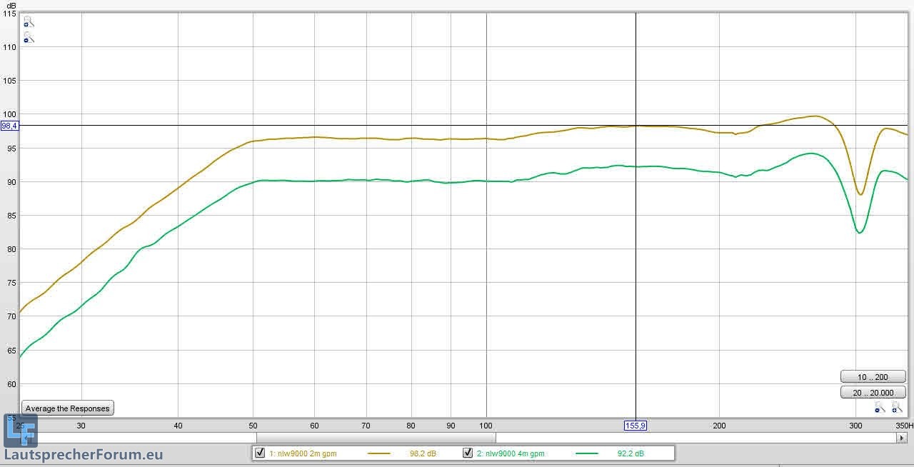

18NLW9000 Freifeltdmessung auf Rasen 2m & 4m GPM auf 2,83V +- 0.1V
