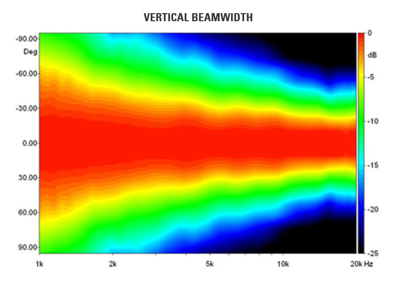

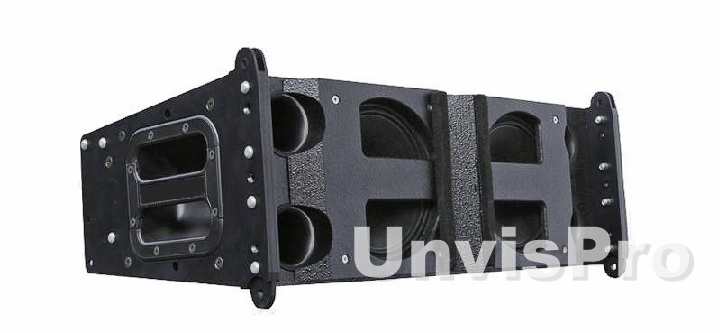

Hallo, @ David :
du kommst halt net mit und kannst deswegen den Roten Faden nicht finden.
Jeder Mehrwege Lautsprecher bildet im Trennbereich / Übergangsbereich der Wege halt eine Summenkurve aus ZWEI Komponenten / Wegen sowohl beim Frequenzgang als auch beim Abstrahlwinkel. Folglich ist die Einzelbetrachtung von einem Hochton Weg nicht Aussagekräftig.
DSP Basiert Entwickeln heißt das man beim physischen Entwickeln von realen Lautsprecher Anordnungen die Eingriffsmöglichkeiten die ein DSP mit bringt gleich mit einbeziehen und berücksichtigen kann.
Whitepapers zu Line-Arrays beschreiben die Grundlegende Funktion und Aufbau von solchen Lautsprechern eben damit sie als solche Funktionieren können.
'Phase - Plug - Technologien' beschreiben alles was die Abstrahlung von Membranen beeinflusst / ändert und sind somit nicht nur runde klassische Phase - Plugs sondern auch alles andere zu dem Thema. Siehe z.B. >>
Ein klassisches Touring System ist z.B. ein OHM! TRS-212 nur um mal eines zu nennen. Im klassischen Aufbau stehen dann halt pro Seite 2 Haufen davon um so 90 Grad Abstrahlwinkel zu erhalten. Zu dem Top sind auch alte .pdf im Web verfügbar wo auch die Messungen dazu zu sehen sind.
https://china.ohm.co.uk/wp-content/down ... 2-2018.pdf
Klangart
