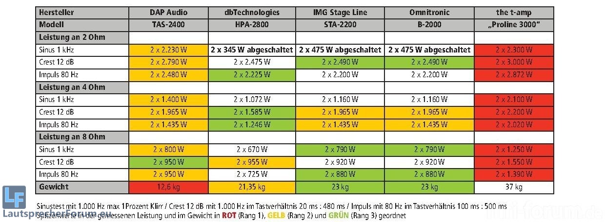

Die Leistungsangaben der Proline stimmen nicht, diese spuckt mehr aus, siehe Anhang,
aus Sicherheitsgründen solltest du mit den "12dB Crest Angaben" rechnen.
