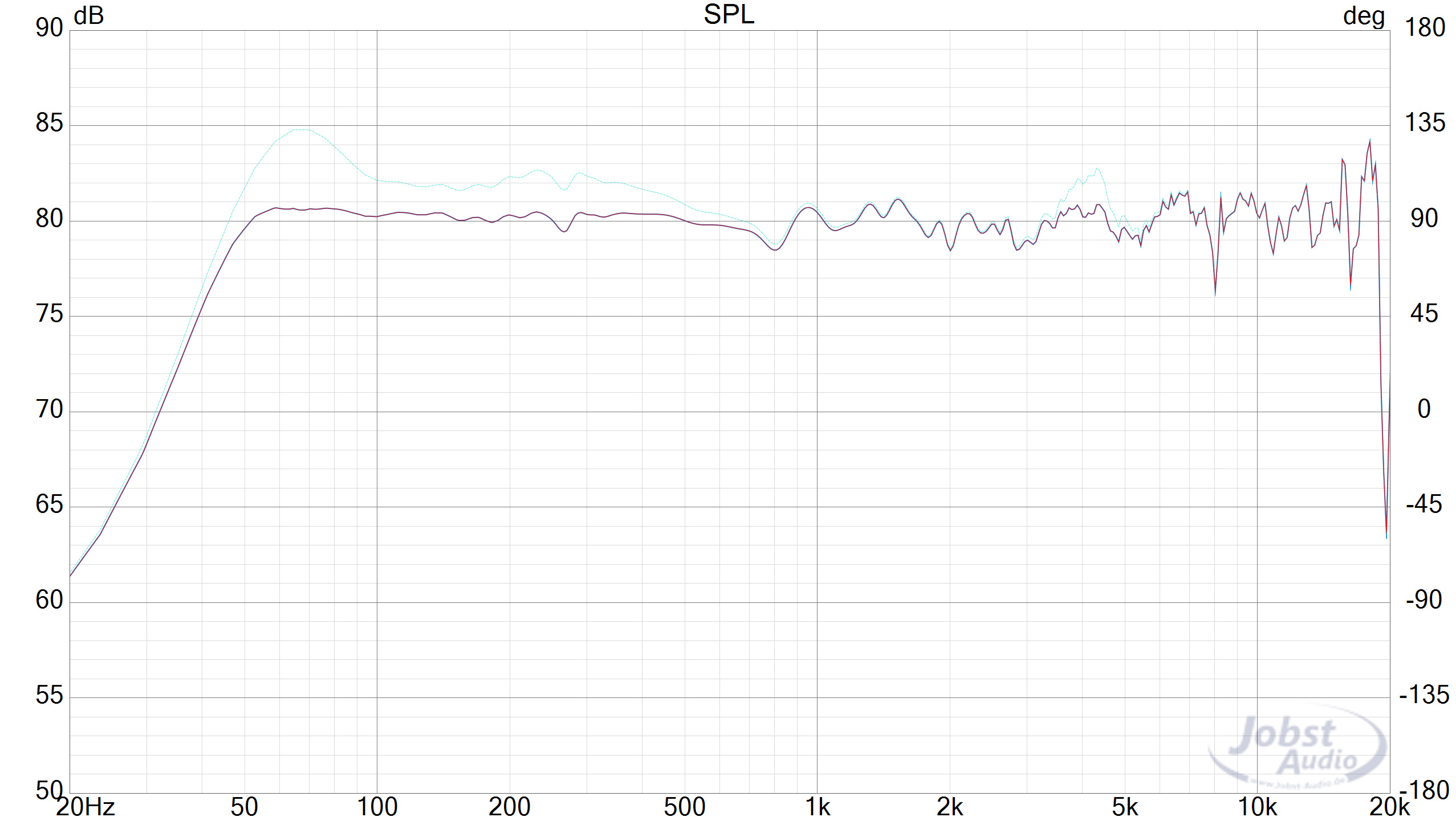

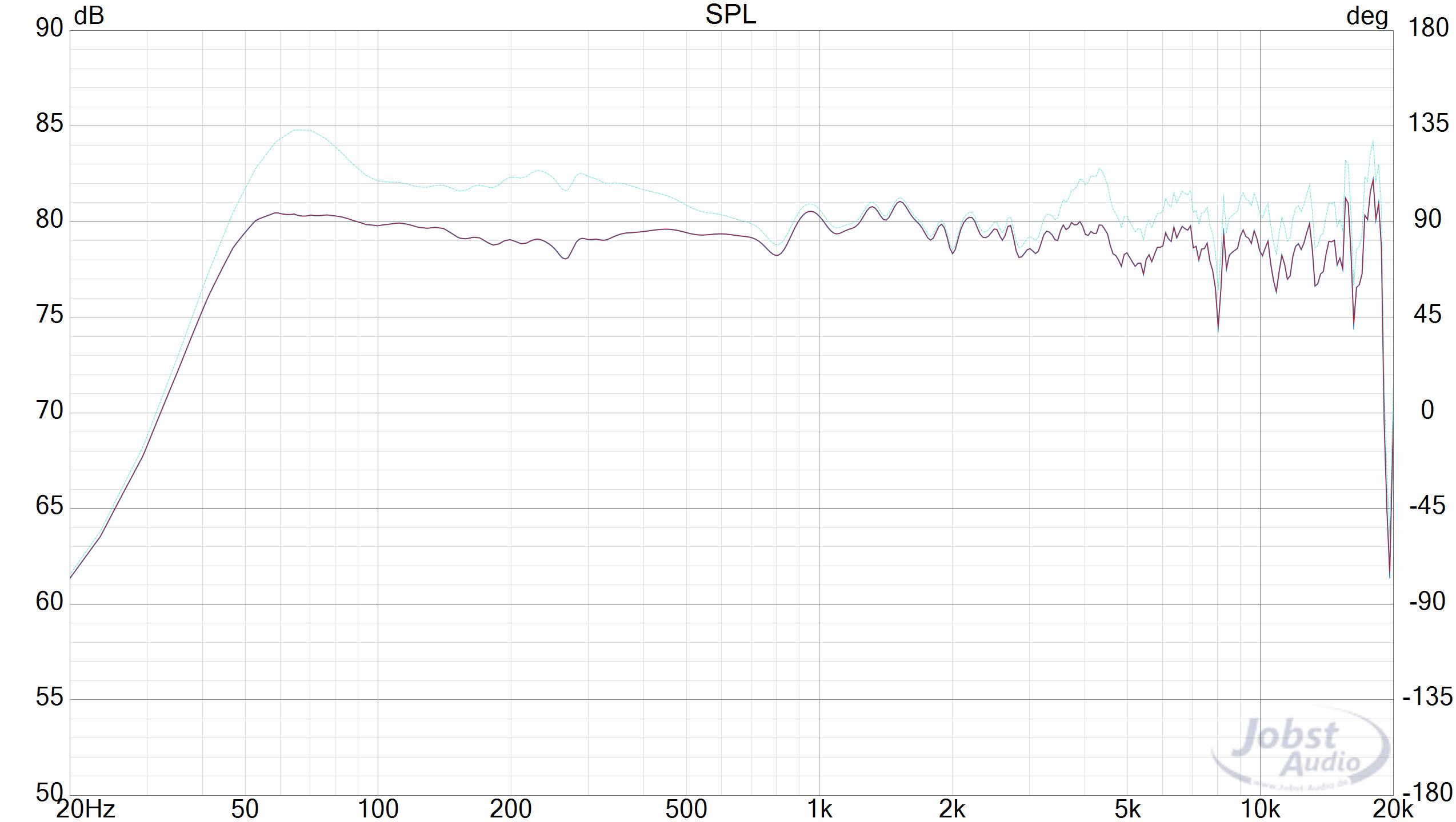

EQ1: 252Hz -2.1dB Q1.0
EQ2: 67Hz -4dB Q2.1
EQ3: 4200Hz -2dB Q5.0
1 Glättet die Lowmids, wodurch die Kiste etwas "zu rund/warm" klingen kann,
2 Linearisiert den Bass. Beides in Kombination, lässt die Box wesentlich mittiger erscheinen.
Da wir schon dabei sind, ziehen wir auch die Kleine Überhöhung bei 4,2kHz
Du kannst auch versuchen via EQ1 noch mehr herauszuziehen,
gerade abgesenkte Lowmids lassen den Mittelton oftmals präsenter erscheinen.
Mit EQ1 kannst du dann rumspielen, je nachdem wieviel reinen Bass du möchtest.
Soll der Mittelton noch präsenter sein, setze einen EQ4 als Highshelf mit 12dB/Okt bei 4500Hz an und ziehe grob 2dB,
EQ2 dann mit -3,5dB

Danke für die zahlreichen Antworten. Ich habe wie beschrieben mit den Eqs etwas rumprobiert und die Mitten sind gut (völlig Quatsch da Mitteltöner einzubauen).
Aber wenn ich lauter mache, Zimmerlautstärke, dann wirken die kicks sehr flach und klingen wie Wellblech - das ist bei ungefähr der Hälfte der Liedern der Fall. Als ich mit dem Dsp Die Tieftöner ab 200Hz getrennt habe, gab es nicht das Problem (Der Hochtöner wurde in Frieden gelassen, Hochpass 1300Hz). Wie sollen die eigentlichen Trennfrequenzen zwischen Tieftöner und Hochtöner sein? Oder kann es an dem Verstärker liegen und schlechter Dsp Programmierung?
