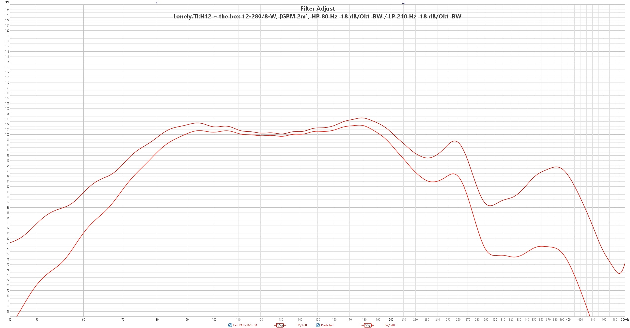

Da ich mittlerweile in der Lage bin pegelkalbrierte Ground Plane Messungen durchzuführen, messe ich nur noch via GPM in 2m Abstand, die ja 1m, 2,83V, 1 Watt (Vollraum, Freifeld 4xpi) entspricht.
aus dem geht hervor, dass ...
Hier der Messaufbau:
2,83v bei 60Hz Sinuston mit einem True-RMS-Multimeter eingestellt.
Zum Zeitpunkt der Messung habe ich mich selbst stets aus dem Messradius entfernt.
Glättung / Smoothing ist 1/12dB, weil bei den höheren Frequenzen das Grass sich immer mehr störend bemerkbar macht.
So jetzt zu den Messungen (habe alle Begriffe diesmal einheitlich auf Englisch gehalten)
Lonely.TkH12 + the box 12-280-8-W, ground plane measurement 2m = 1m, 2.83v, 1Watt [free space, 4xpi]
Lonely.TkH12 + the box 12-280-8-W, sensitivity [GPM 2m] = 101,22 dB
Für alle diejenigen, die sich fragen, warum der Wirkungsgrad niedriger ist als in der 2xpi Simulation, schaut bitte in den
Post #14. Da bin ich explizit auf den Unterschied zwischen 2xpi und 4xpi eingegangen.
Lonely.TkH12 + the box 12-280-8-W, [GPM 2m] = f3 77,15 Hz - 210,4 Hz
Lonely.TkH12 + the box 12-2808-W, Group Delay
Wie man sieht, ist das Group Delay im Großen und Ganzen sehr flach. Die 2 einzigen Peaks befinden sich bei 84 Hz und 260 Hz und liegen bei 8,6 msec. Also deutlich kleiner als bei einem TH-Subwoofer. Diese sind aber tapped horn-typisch sehr breitbandig und führen weder zu einem matschigen Bass, noch zu einem hinterherhinken des Basses. Was des Öfteren von den Kritikern des Tapped Horns behauptet wird. Komischerweise sind diese Kritiker aber gerade diejenigen, die noch nie ein Tapped Horn live gehört haben.
und hier noch die obligatorische Trennungsempfehlung. Natürlich nicht selbst erprobt, sondern aus der Messung abgeleitet.
