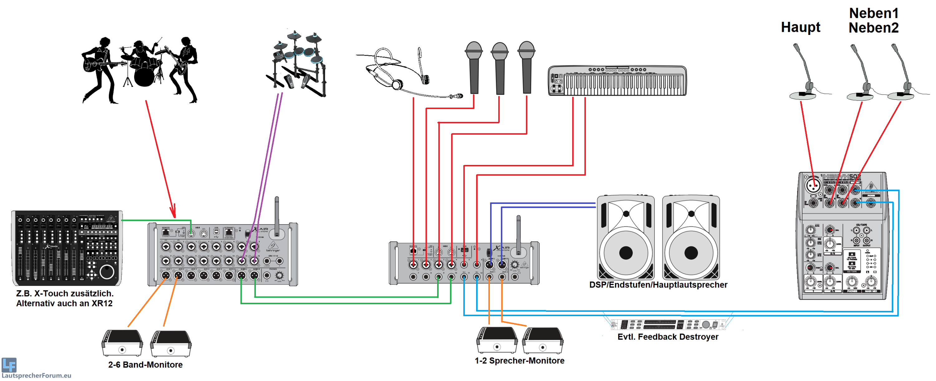

Eine Idee:
XR12 als Hauptmischer nutzen.
XR18 rein für Bands nehmen und in den XR12 rein (Input 1/2)
Xenyxfür die 1-3 Hauptmikros der Kirche nutzen (Pfarrer und so. Dazu den Feedback Destroyer, allerdings NACH dem Pult, nicht im jeweiligen Kanal).
Zusätzliche Sprechermikros, Headsets usw. (Was dann ab und an nur mal benötigt wird) direkt in das XR12.
Gedanke dahinter ist, dass nur XR12 und Xenyx angeworfen werden müssen und los geht's, ohne das wer irgendwas fummeln muss,
und beim Xenxy kann noch schnell eingegriffen werden, von jedermann, ganz ohne Tablet.
Für die weiteren Mikros kann man das quasi ganz genau so machen, hat aber dank XR12 alle Optionen offen zum Anpassen und evtl. eingreifen.
Das XR18 wird dann nur angeschmissen, wenn Band's im Haus sind, oder eben Geschichten wo weitere Mikros dran müssen, sprich alles was zwingend gemischt werden muss.
Sollte es wirklich oft viele Probleme mit Feedback geben und der Behringer Feedback Destroyer macht ne echt gute Arbeit,
dann kann man gleichen Aufbau wie zuvor machen, aber nimmt das XR18 als Hauptgerät und macht den Destroyer zwischen XR12 und XR18.
Weitere Monitore kannst du dann entsprechend da anklemmen, wo du sie benötigst.
Für die Band am XR18, für den Pfarrer selbst am Xenyx (Wobei du hier wenig Einpfeiffoptionen hast), oder am XR12 (Wo dann alle festen Mikros von Pfarrer dann leider nur ein Kanal darstellen** Hier könnte man aber auf 2 Kanäle umstellen, einfach per jeweiligen PAN Reglern.)
Jap, nen Toni kommen lassen ist wirklich die Beste Idee,
soll uns aber nicht abhalten, dir hier schon etwas Hilfe und Grundlagen zu vermitteln
Mal zur groben Vorstellung eine Zeichnung.
Das Piano kann mit an das XR12, da es vermutlich wesentlich öfters als das E-Set genutzt wird.
Falls das E-Set nur Stereo-Out hat, kann es mit an das XR12, falls es Mehrkanal angeklemmt wird, dann an das XR18 wie eingezeichnet und am besten als die letzten
Inputs, z.B. 9-16.
Falls noch ein CD-Player/Zuspieler dran soll, dann am besten an den Xenys, z.B. 2-Track (Ein Modell größer wäre sinnvoller gewesen)
(Im XR12 dann einen Hochpass für den Xenys und die Sprechermikros setzen.
Gate & Kompressoren würde ich überall nutzen, Kompressoren allerdings nur als Limiter arbeiten lassen. Alle einstellen auf Peak, Treshold so hoch, dass nur gegriffen wird, wenn's zu laut wird, denn mit üblichen Kompressoren handelt man sich gerne nur noch mehr Feedback ein.
Tipp: In halligen Räumen die Hochpässe von Sprecher/Vocals lieber etwas höher ansetzen, gerne 200Hz.
Gates is so ne Sache, smooth klingt besser und ist einfacher zu handhaben, hilft dann aber nur gegen Nebengeräusche und Rauschen.
Sie hart arbeiten lassen ist aber besser in halligen Locations, damit man den Raumhall schnellst möglich nicht mehr mit überträgt.
Würde sagen Try&Error, bissi rumspielen und vermuten nicht ganz hartes Treshold aber kurzes Release)
Achso, "Band" kann hier natürlich auch durch Chor oder ähnliches Ersetzt werden, also alles was öfters mal wechselt, bzw. Zusatzprogramm.

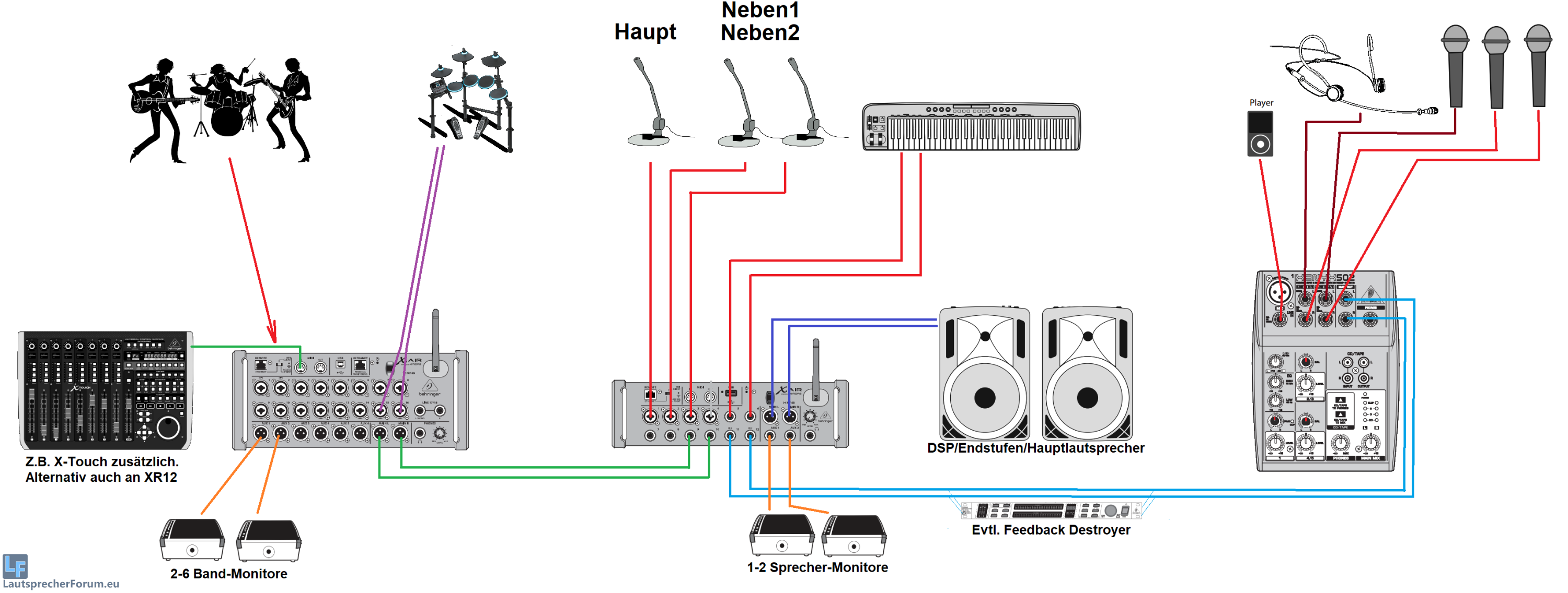

Alternative:
Falls es eher mit den Funkmikros und Headsets Feedback-Probleme geben sollte, dann diese an den Xenxy dran, damit der Feedback-Destroyer hier werkeln kann,
die Sprechermikros entsprechend direkt an XR12 CH1-3.
Ich glaube das wäre sogar sinnvoller wenn ich im Nachhinein drüber nachdenke
Headset und Handmikro 1 auf CH2 , Funkmikro & Handmikro2 CH 3 L/R, so hat man im Output die beiden Funkgeräte Links (Im XR12 dann CH 11) und die beiden anderen auf R (XR12 CH12)
Dann muss man das Xenys auch nur anwerfen, wenn diese Mikros zusätzlich genutzt werden.
Den Zuspieler kann man auf CH1 (Mono) machen und pant ihn nach L oder R.
Wird der Player sowieso immer identischen Pegel haben, man muss nicht am EQ drehen, sprich der Zuspieler muss nie angefasst werden,
dann auch gerne in's XR12 auf Kanal 4 (Stereo braucht hier eh kein Mensch)

Eine Idee:
Inputs, z.B. 9-16.
Alternative:
Zum X-Touch:
Den X-Toch kann man z.B. an das XR12 anklemmen, damit hier jeder schnellen Zugriff ohne Tablet und Co hat, z.B. legt man
einzelne Presets* auf die Tasten, dann kann jederman mit nur einem Klick das gesamte Preset ändern.
* Presets wären dann recht einfach z.B. "Nur Sprechen" (Alles gemutet außer XR12 1-4), " "Mit Zusatzmikros" (Das Xenxy wird entmutet) oder "Alles an" etc.
Sollte was Komplizierteres stattfinden, wie Chor oder Band muss eh ein Toni mit am Start sein, hier klemmt man das X-Touch einfach an den XR18
und belegt sich das Ding wie einen üblichen Mixer, wie's einem beliebt und mischt damit Band und deren Monitore.
Ein 2ter Mensch könnte dann bei Bedarf z.B. mit Tablet m Publikum sitzen und einfach am XR12 einen super simplen Mix (Lautstärke anpassen) machen,
Er hat dann zur Auswahl Band (oder E-Drums), Sprechermikros, Zuspieler, Piano, Funkmikros und Handmikros. (Wobei man das evtl. 1-2x macht und dann für immer entsprechend eingepegelt lässt. Dann mutet man nur jeweils die Band wenn de gerade nix spielt)
Kurzum:
Das sieht erst mal etwas komplizierter aus, ist am Ende aber von der Bedienung her super simpel und jeder sollte mit zurecht kommen.
Ich bin Fan, wenn es für den Endanwender am Ende so einfach wie möglich wird, auch wenn man den ein oder anderen Kompromiss eingehen muss.
Die vorhandenen Mischverstärker, Composer (Kompressor) usw. kann man natürlich auch noch irgendwo zwischenschalten,
damit eventuell irgend ne Bedienung einfacher wird. Ich persönlich würde das aber lassen sofern möglich, je weniger Geräte desto besser.
Auf jeden Fall solltet ihr am Ende euch einen Verkabelungsplan machen und irgendwo sicher ablegen, damit man immer nachgucken kann,
was eingebunden ist und wie verkabelt wurde. Spätestens wenn das mal wer anders übernimmt, spart das enorm Stress.
Deswegen auch das XR18 separat für alles Zusätzliche, wenn da "rumgepfuscht" wird, funkt wenigstens alles andere Wichtige noch
Auch schön ist, dass ihr so auch 2 Mitschnitte machen könnt, ein mal "Alles komplett" vom XR12 (Was man z.B. auch für Videoaufnahmen nutzen könnte),
oder reines Multitrack der "Band/Chor" vom XR18 (Z.B. zum Nachbearbeiten, für ne CD etc.)
So viel zur Grundverkabelung, solltest du hier weiter sein,
dann kann man sich noch mal um die Monitore, Hauptbeschallung, Endstufen, Subwoofer usw. kümmern,
also alles was nach dem Master-Output kommt.
Ganz zum Schluss kann man dir noch bissi Einführung in die Gerätschaften geben, also Kompressor, Gate, EQ, Monitoring, Mischen usw.

Funktioniert wie im 2ten Bild von mir.3. Szenarien
1. Szenario: Standard
Eine Person ohne Tontechnikkenntnisse soll eine Steckerleiste einschalten und die 3 Sprechermikros sollen funktionieren.
XR12 geht an, die 3 Mics laufen. Piano funkt auch wenn man's einschaltet. Und falls der Player in XR12 Kanal 4 kommt, funkt dieser auch gleich.
Dann einfach das Xenys mit einschalten und die Funkmikros sind alle am XR12 und der Feedback Destroyer macht ebenfalls seine Arbeit von alleine.2. Szenario: Standard +
Zusätzlich soll auch eine Funkstrecke funktionieren falls der Pfarrer diese nutzen möchte.
Der Techniker schmeißt das XR18 an, stöppelt die Musiker dort ein und kann nun einfach die Band mit dazu-mischen.3. Szenario: Zusatzprogramm
Ein Tontechniker aus unserer Gruppe ist vorhanden. Standard+ soll funktionieren und z.B. ist noch eine Band vorhanden.
Solche Zusatzprogramme einfach komplett per XR18 machen, so bleibt alles andere wie gehabt.4. Szenario: Krippenspiel
Die ganze Tontechniker Gruppe ist vorhanden (4 Personen) und es werden wahrscheinlich alle Mikros (auch viele Funkmikros genutzt)
Joa, das kann man so machen, Xenys mitnehmen, Mikro dran, Aktivbox dran, fertig5. Szenario: Winter

Also ich fasse mal zusammen:
Monitore müssen neu positioniert werden(also so wie Monitor alles in meiner Skizze)
EQ richtig setzten (Lowcut 200Hz für Sprecher)
Gate lieber härter
Kompressor als letzte Bremse einstellen
Feedback wird am Monitor gezogen außer bei Hauptlautsprechern
Leute Einweisen
XR12 wird Hauptmischpult mit Sprechermikros etc.
XR18 für band und was sonst so kommt
Xenyx für Standard Funkstrecke in Verbindung mit dem FBD
Bei Bedarf:
X Touch als 2. Steuerung
Eurolite Colorchief für Lichter
Grüße Lenat21
Wie hast du eigentlich diese Skizzen gemacht die sehen richtig gut aus.
Monitore müssen neu positioniert werden - Korrekt, so wie du's von Bühnen/Bands kennst.
EQ richtig setzten (Lowcut 200Hz für Sprecher) - Hier bissel rumspielen, Try&Error, aber ja so im Bereich*
Gate lieber härter - Härter heißt, dass lauter geredet werden muss (Treshold hoch) und es auch etwas schneller wieder zu macht (Hold und Release niedrig)**
Kompressor als letzte Bremse einstellen - Richtig, als Limiter, sollte nur greifen, wenn jemand einfach mal zu laut ist kurz (Z.B. Schreit, Hustet, niest), da kann man dann ruhig 1:10 nutzen.
Feedback wird am Monitor gezogen außer bei Hauptlautsprechern - Richtig
Leute Einweisen - Immer ganz ganz wichtig, alles so einfach wie möglich erklären. Teilweise kann man auch Zettel aufhängen
XR12 wird Hauptmischpult mit Sprechermikros etc - Jau
XR18 für band und was sonst so kommt - Jup
Xenyx für Standard Funkstrecke in Verbindung mit dem FBD - Yey

Noch einmal die Frage wie du diese Skizzen erstellt hast. xD
Dann kann ich welche für das Team erstellen, die sehen nämlich richtig gut aus.

Mit meinen berühmt berüchtigten Paint-SkillsNoch einmal die Frage wie du diese Skizzen erstellt hast. xD

Also ne Zetta is schon mal echt ok, sofern da nur 2 Zeilen dran klemmen (Komisch, dass ihr nicht mehr habt), kann da auch ein passiver Sub mit dran (Maximal sogar 4).
Der DCX sollte VOR die Zetta, das Ding ist ein Digitales Lautsprecher Management System/Prozessor (DSP), hier auch gerne Controller genannt.
Damit kannst du Filter setzen (Hochpass, Tiefpass) Equalizer, Delay, Gains anpassen und auch Limiter.
Das Schema was ich oben gezeichnet habe: Ausgang XR12 -> DCX -> Zetta
Da die Zetta eine 4-Kanal Endstufe ist, kannst du daran entweder 4-Wege Mono fahren, oder eben die Frontlautsprecher Stereo und 1-4 Subs dazu,
sollen nur 1-2 Subs dazu, können auf Kanal 3 oder 4 auch weitere Zeilen (Dann mit Delay, weiter hinten aufgehängt) mono angeklemmt werden.
Damit seid ihr also schon mal super ausgerüstet.
Es fehlt also nur noch der Subwoofer, der gerne passiv sein kann, als auch die Monitorboxen, die ich als aktive Varianten empfehlen würde.
