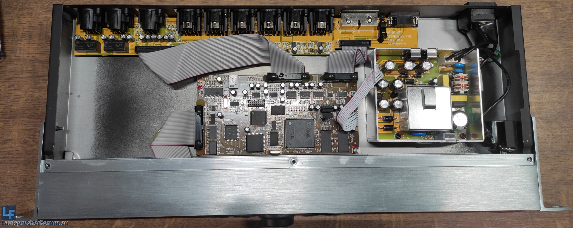

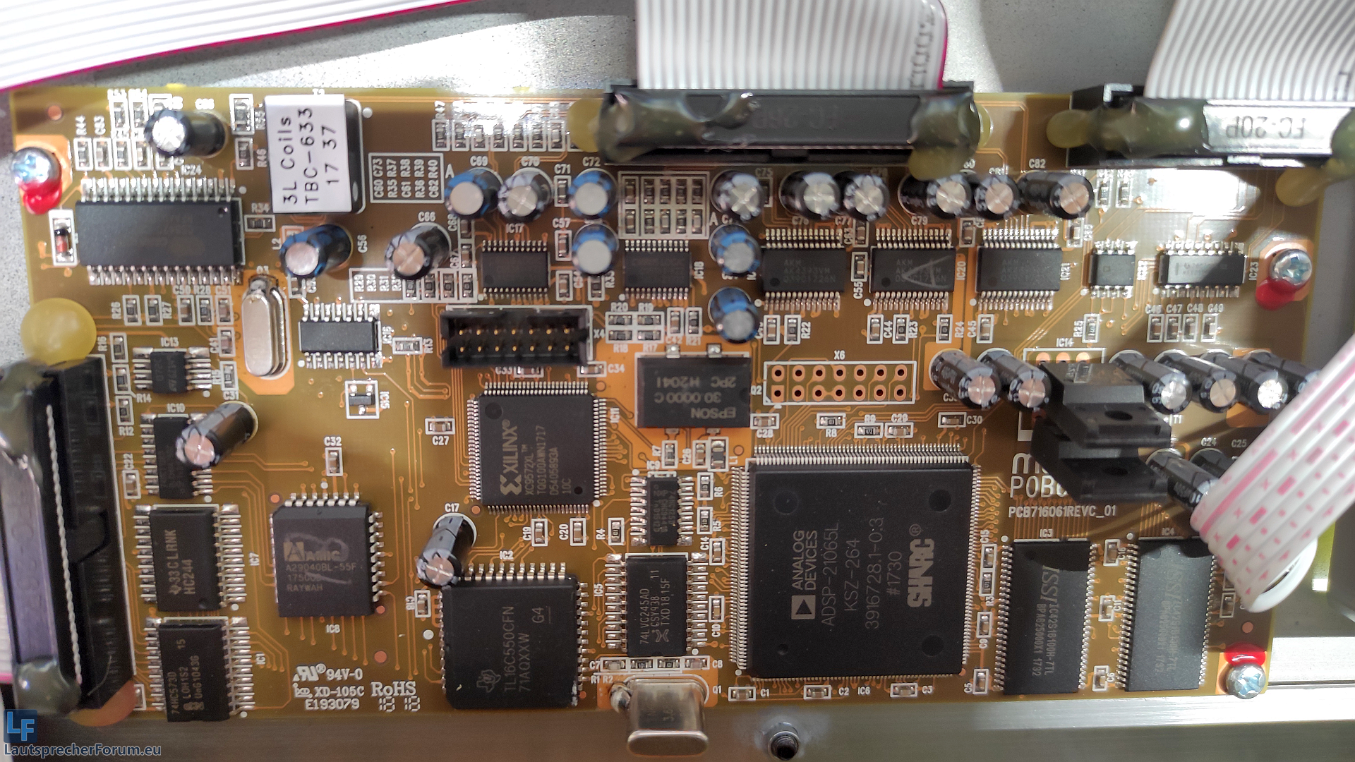

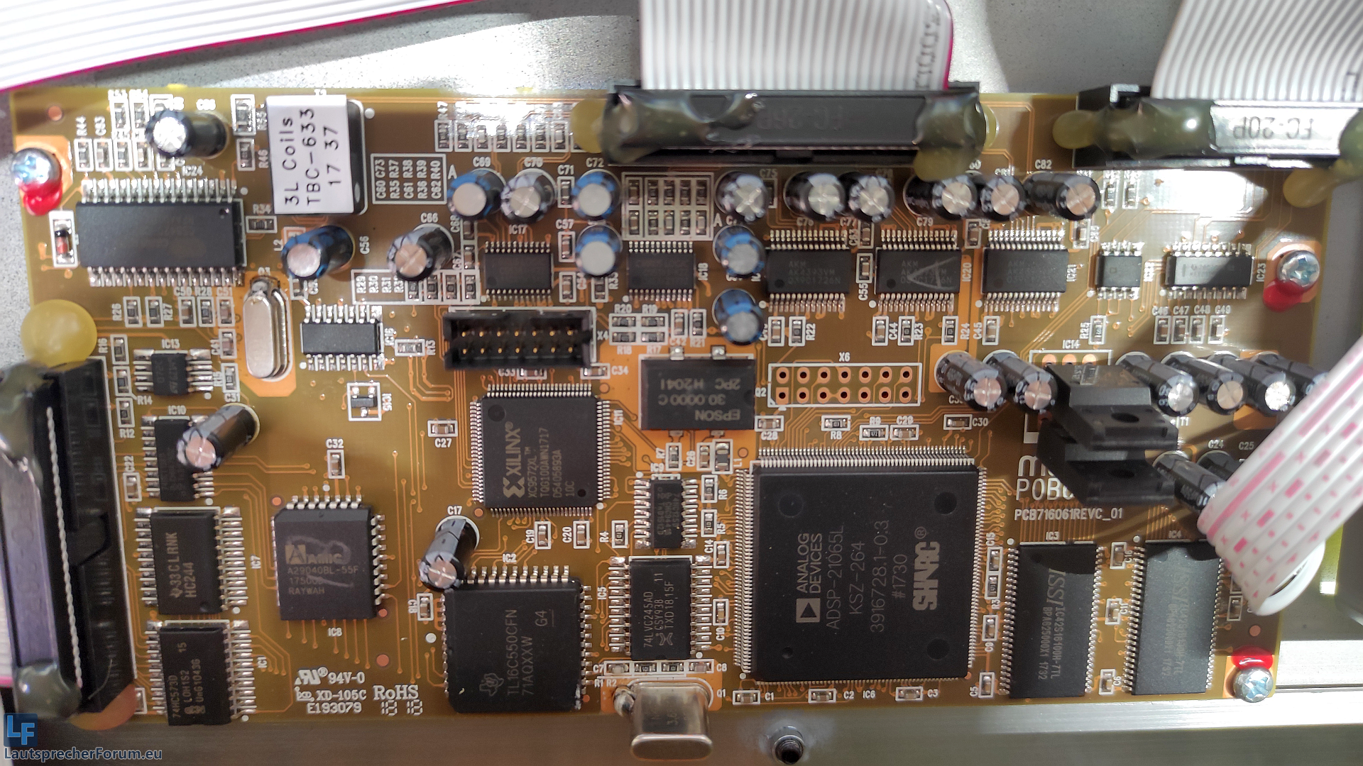

Modelle:

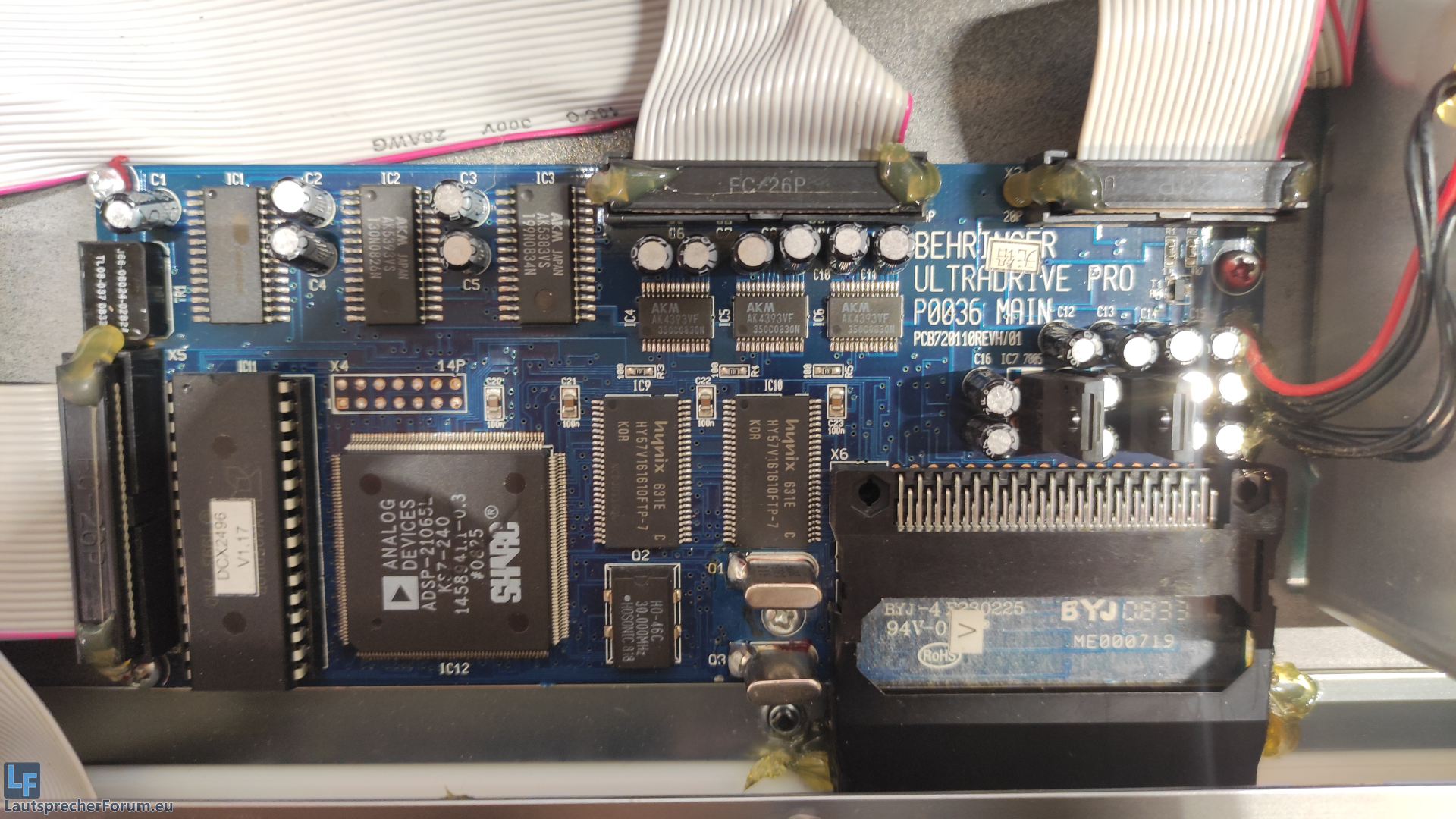

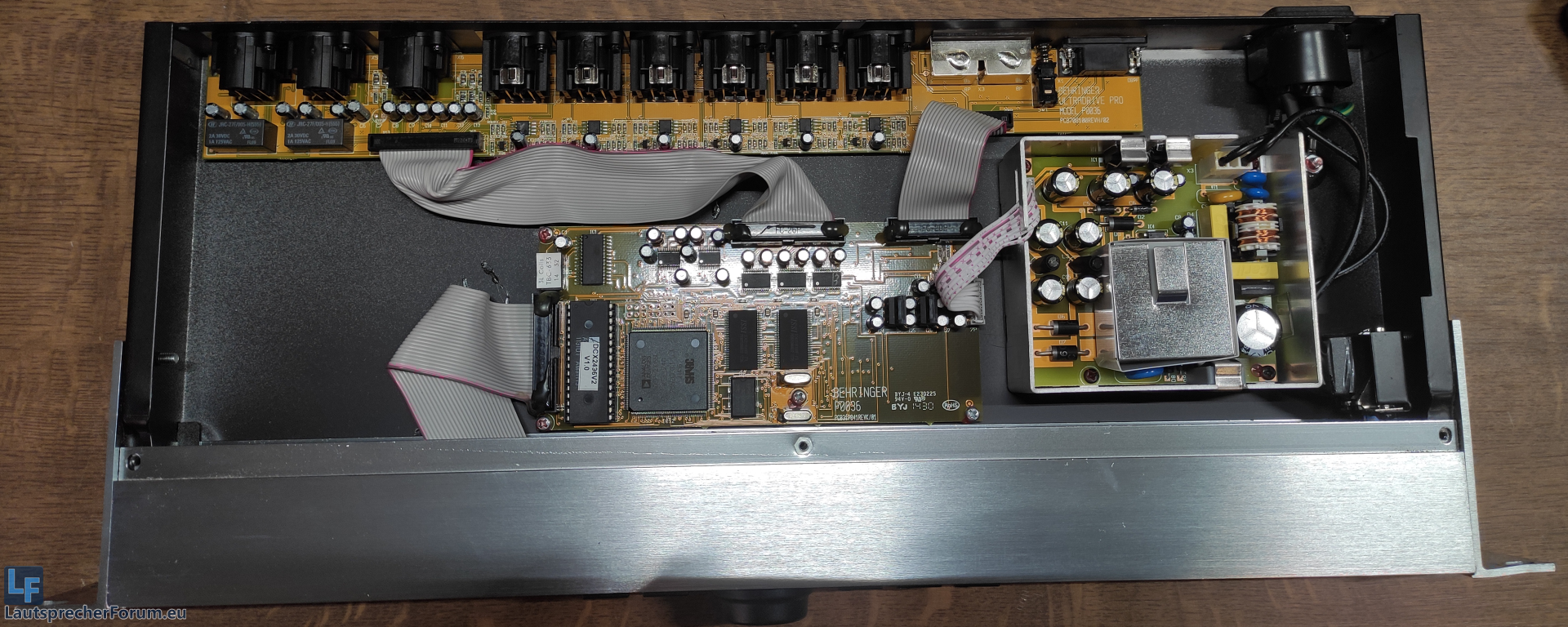

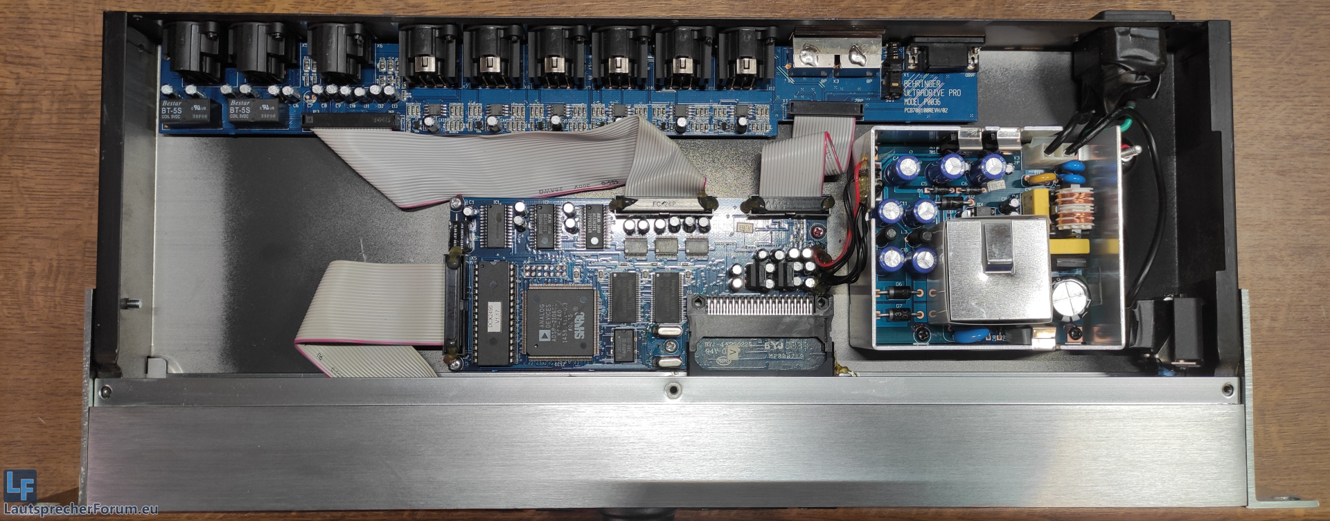

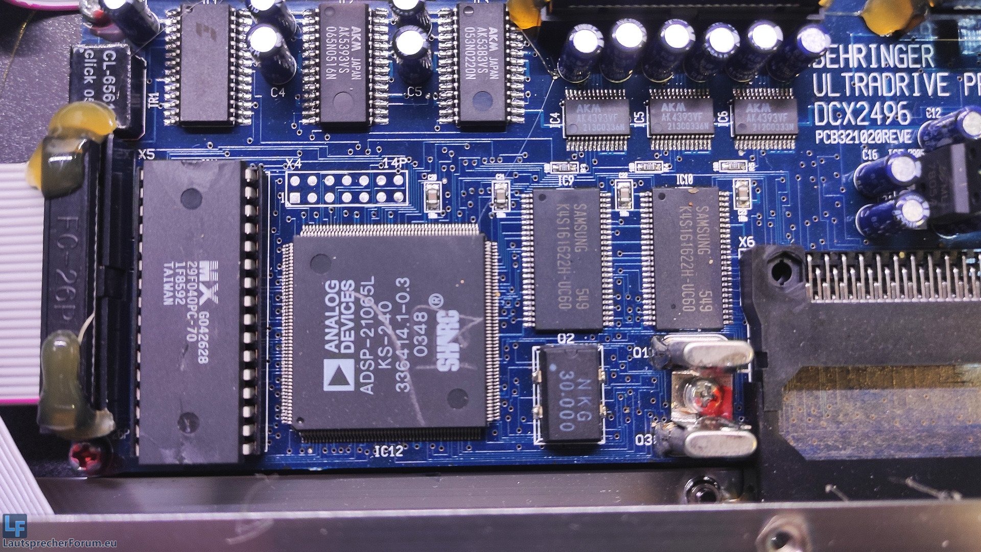

• Behringer DCX2426 Pro - BJ 2006 - Mit PCMCIA Slot. Blaue Platinen + Macronix IC
• Behringer DCX2426 Pro - BJ <2014 - Mit PCMCIA Slot. Blaue Platinen

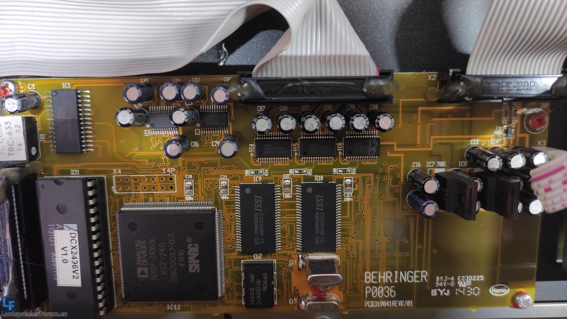

• Behringer DCX2426 Pro V2 - BJ >2014 - Ohne Slot und wie man liest mit neuen AD/DA Wandlern (Weiß da wer Genaueres?). Neue LEDs. Gelbe Platinen
• Behringer DCX2426 LE- BJ >2014 - Wie Letzterer jedoch nur mit 2 Inputs. Ohne AES, Com und RJ45 (RS232) -> Nicht Update-, Kaskadier- und Fernsteuerbar.

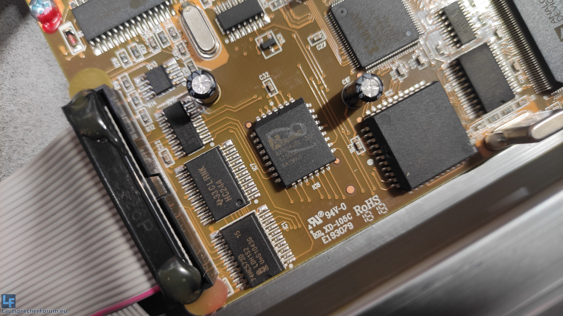

• Behringer DCX2426 Pro V2 - BJ >2018 - Mit PLCC32 ohne Sockel statt DIP32 -> Schwierig zu flashen. Gelbe Platinen. Power-Buchse ist umgedreht, Sicherung ist oben statt unten. Samt komplett neuem Design der Hauptplatine!
Wesentlich mehr Bauteile, kein Wunder, dass der DCX teurer wurde ;)

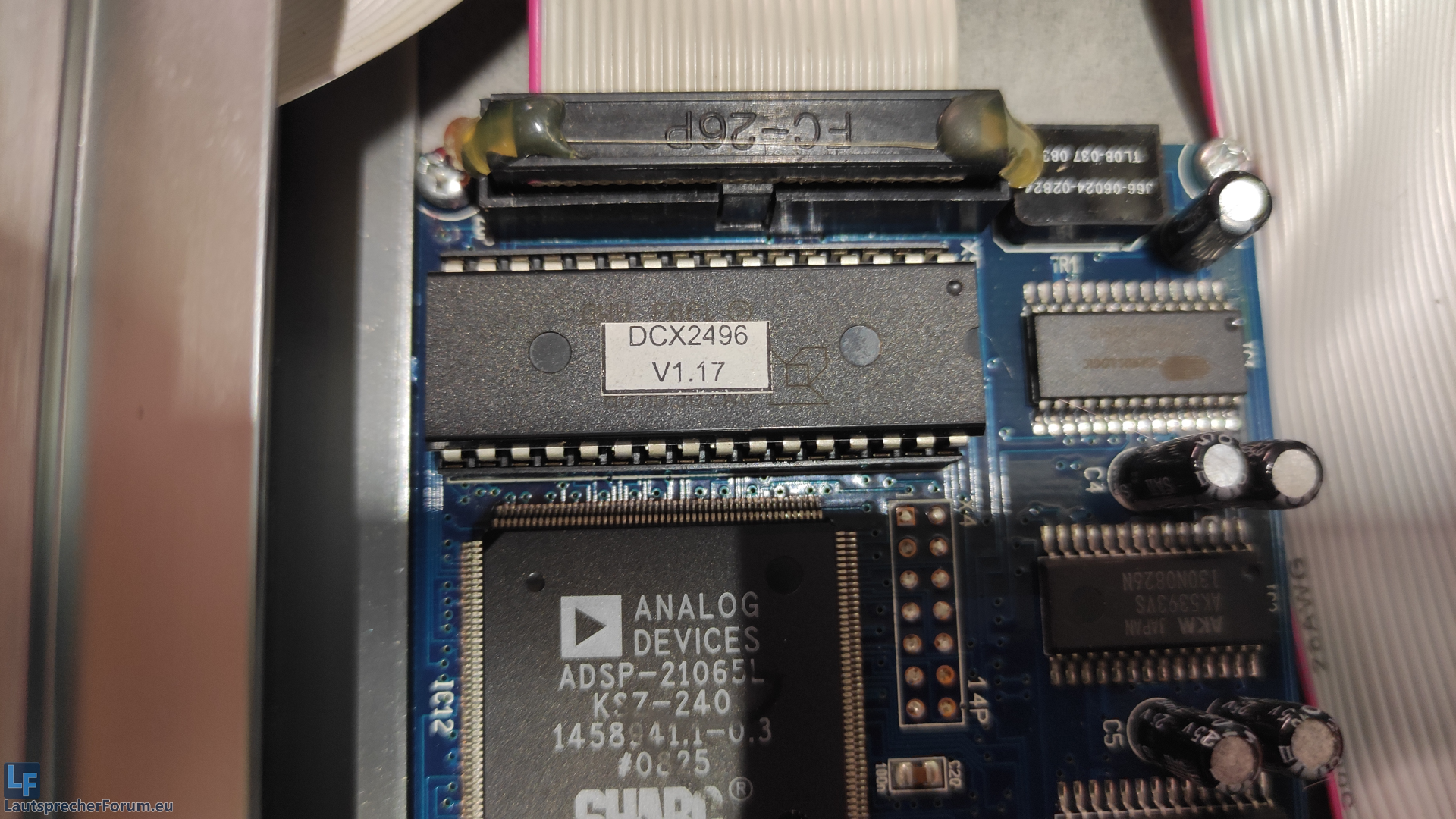

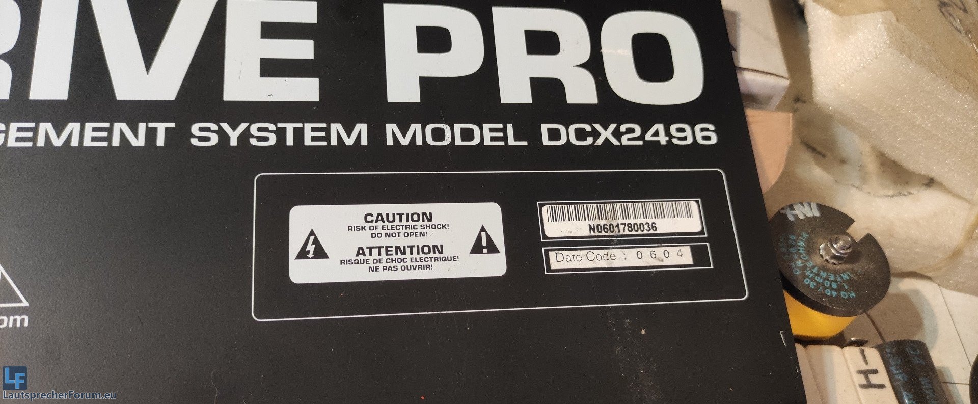

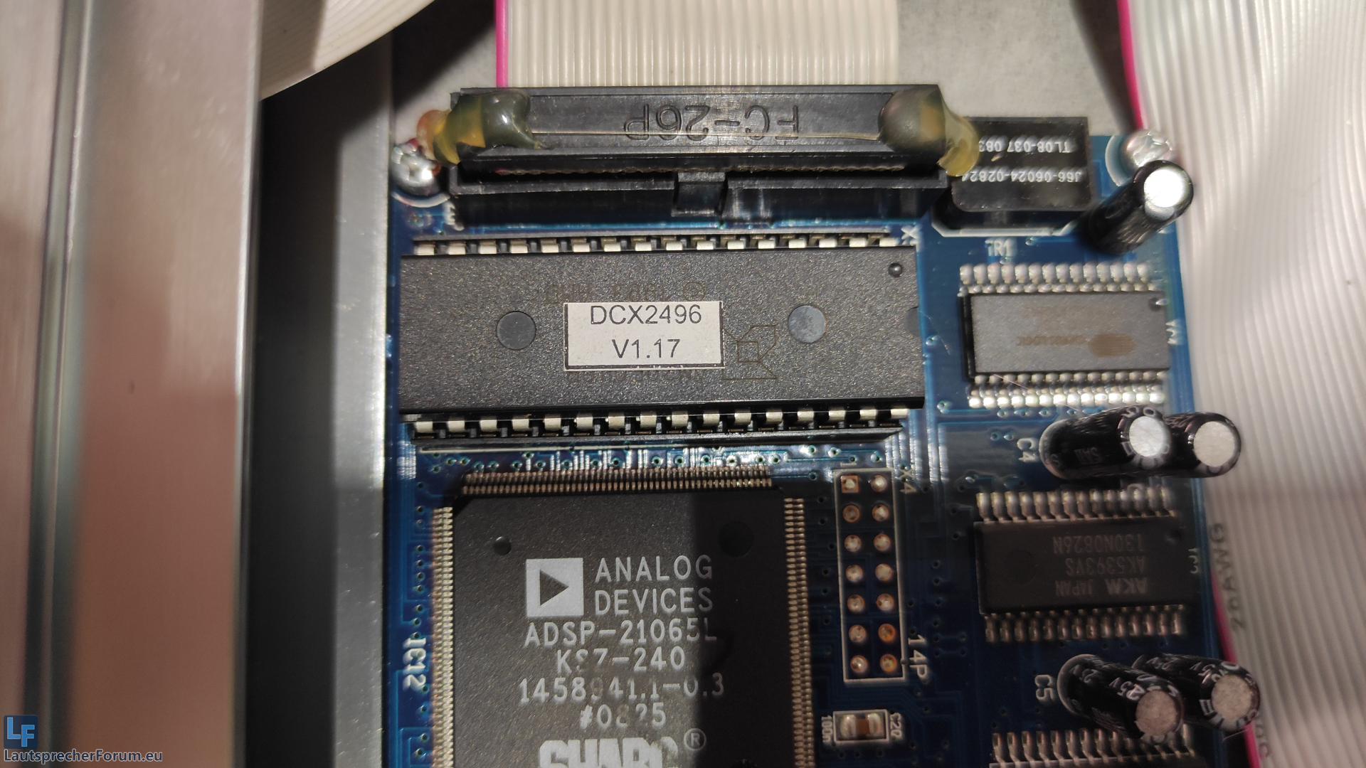

Baujahr - EEPROM - Firmware - Flash - (Sonstiges):
2006/04 -Macronix MX29F040PC-70 - 1.16 - / - (Am Bios klebt "V1.16")

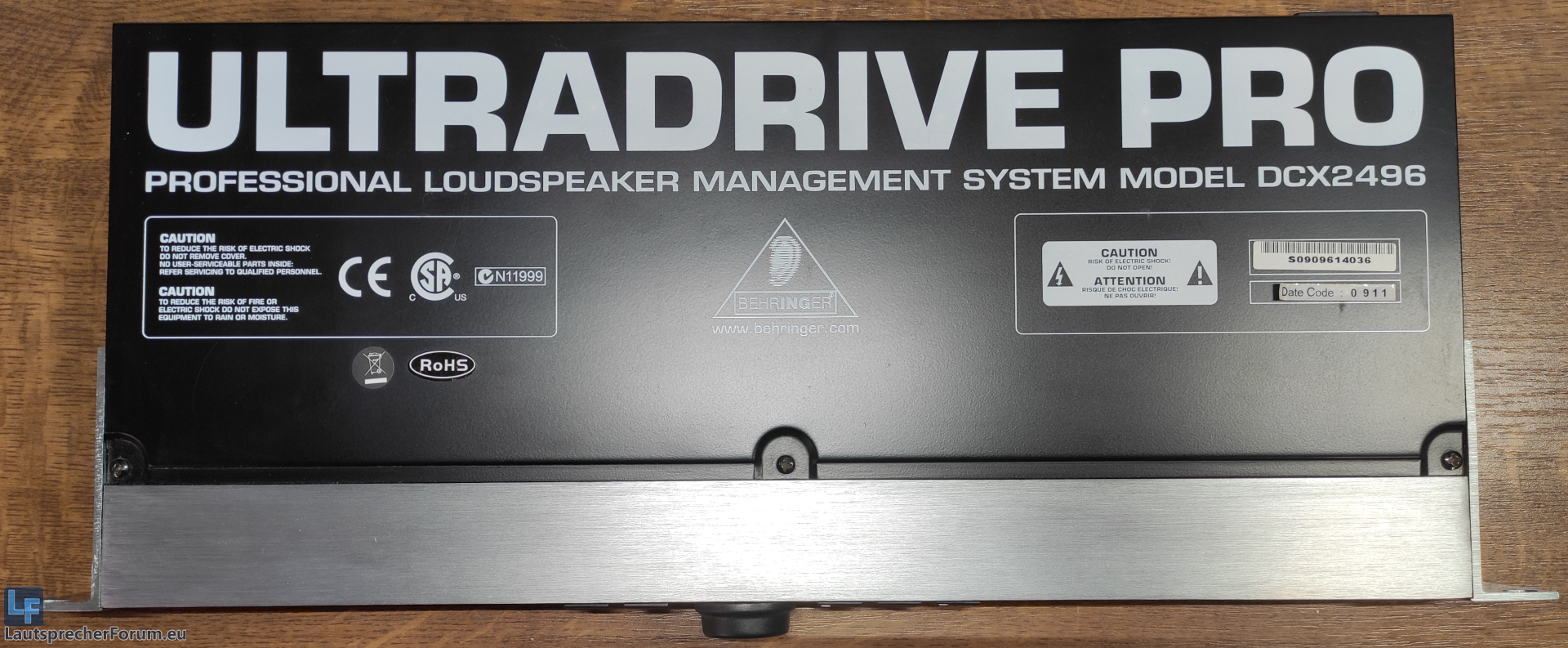

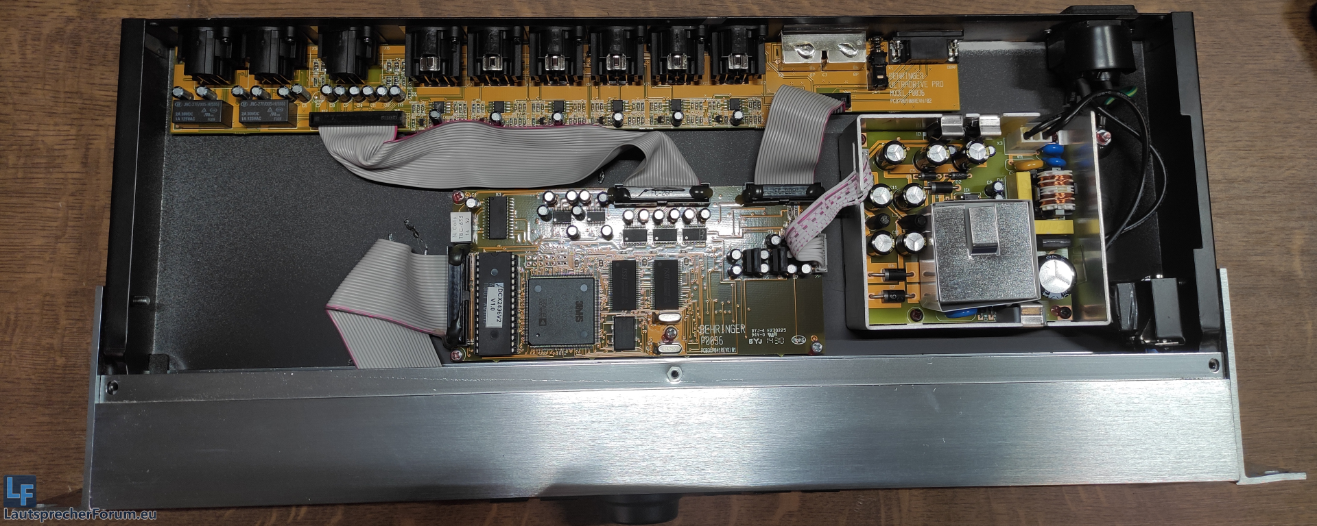

2009/11 - AMD AM29F040B-120PC - 1.17 - / - (Am Bios klebt "V1.17")
2012/03 - AMIC A29040B-70F - / - (Bios ohne Aufkleber)

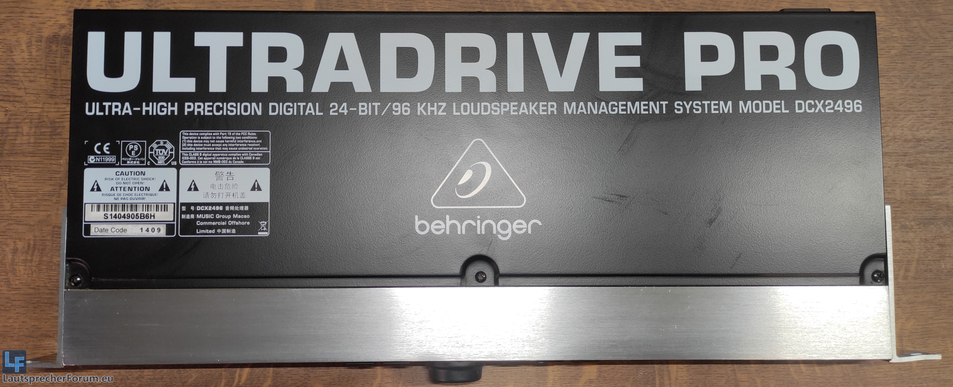

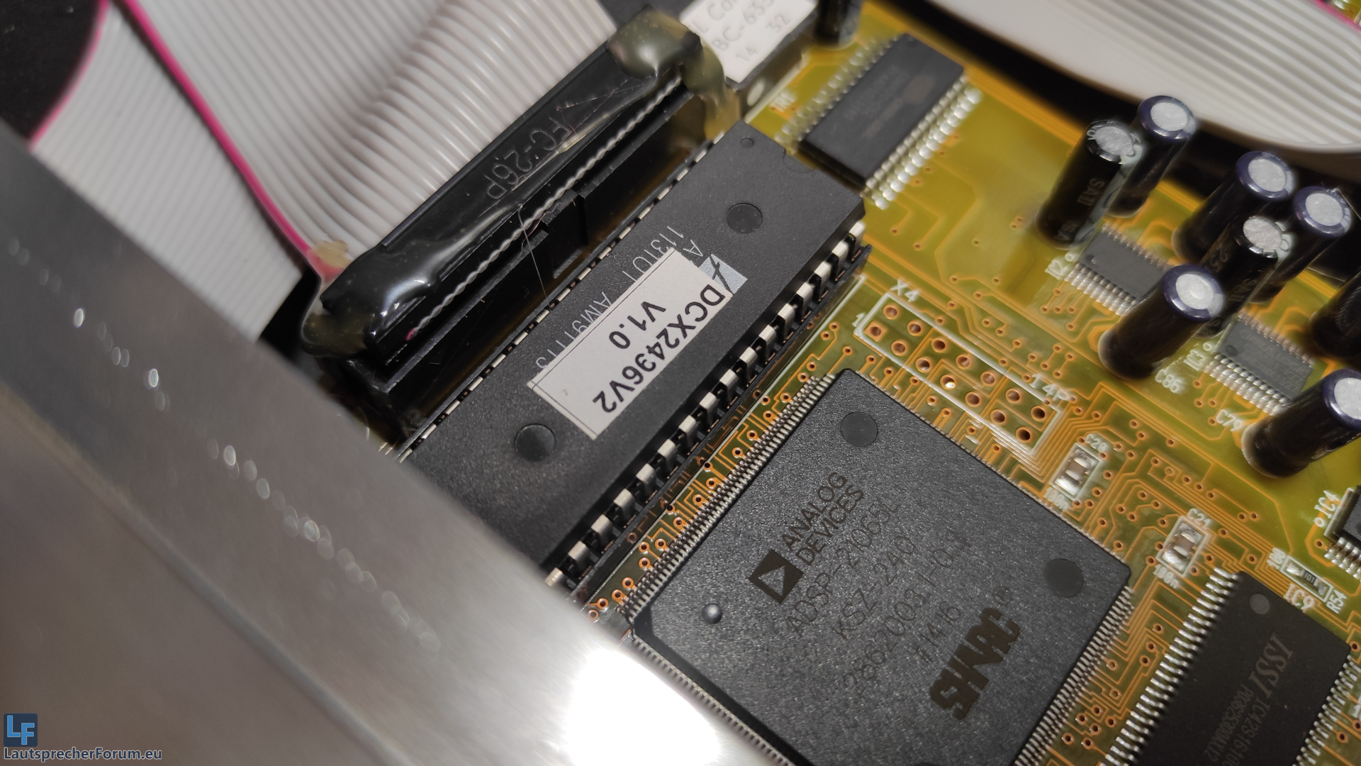

2014/09 - AMIC A29040B-70F - 1.18A - / - (Neues Modell, neuer Aufdruck am Deckel. Am Bios klebt "V1.0")
2018/08 - AMIC A290408L-55F - 1.18A - / - (PLCC32 statt DIP32. Bios ohne Aufkleber)

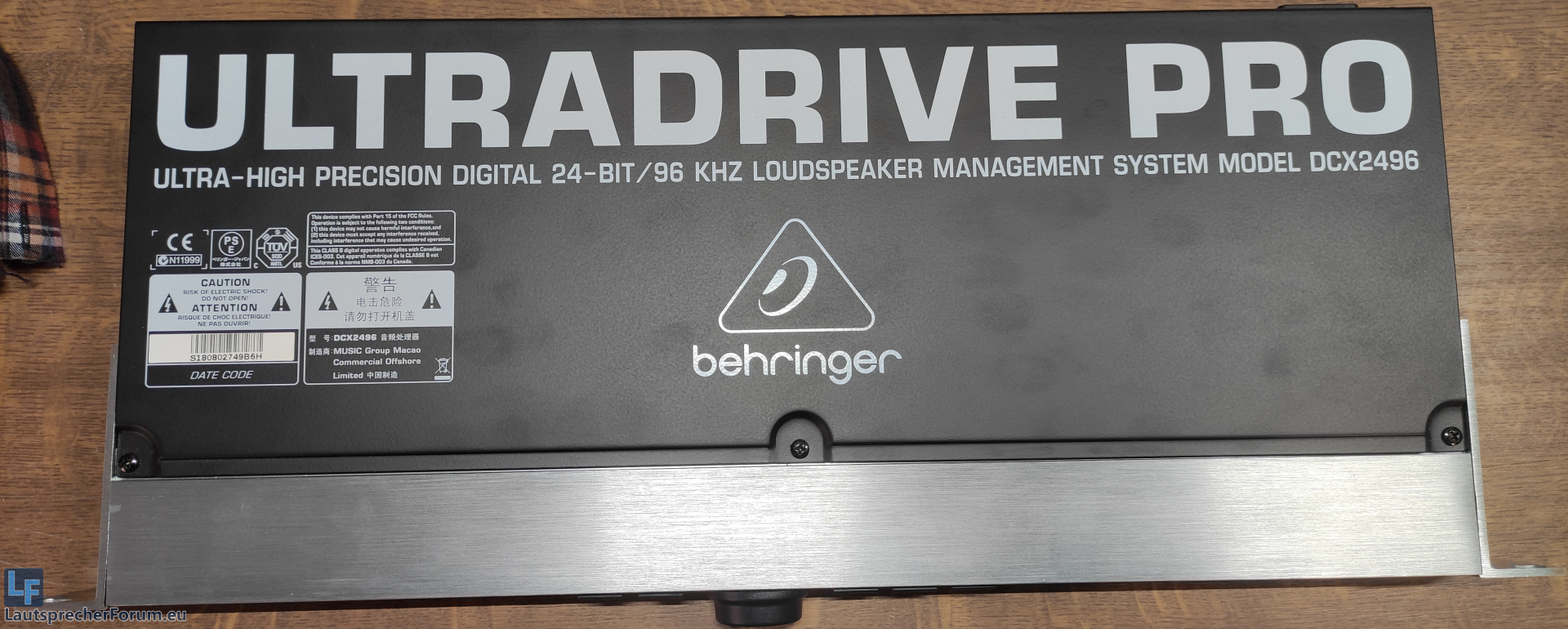

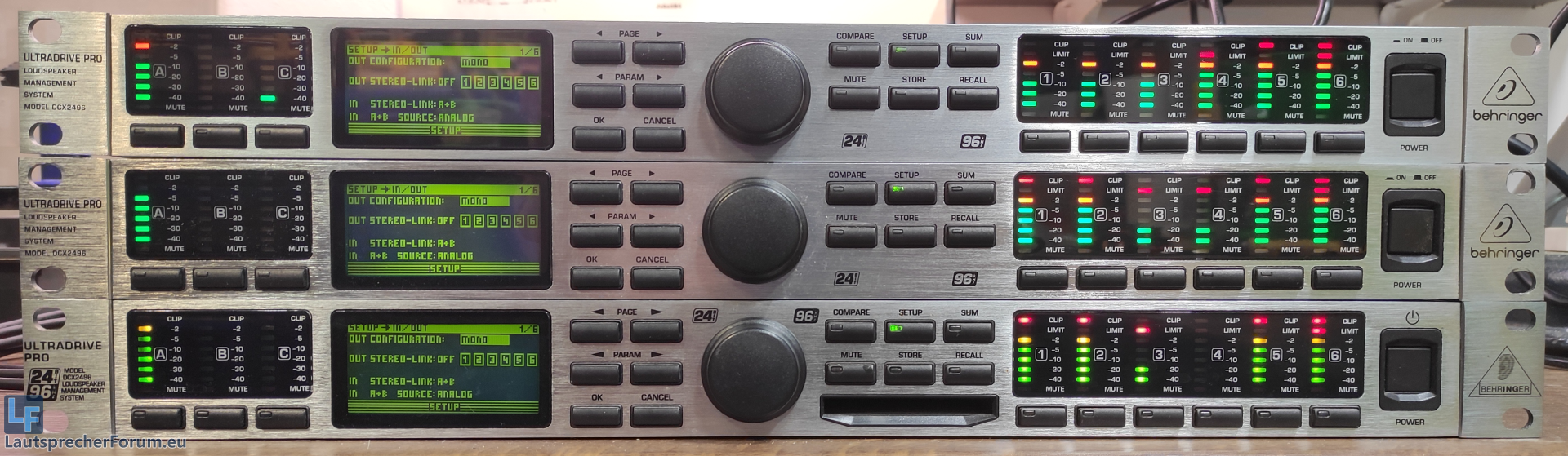

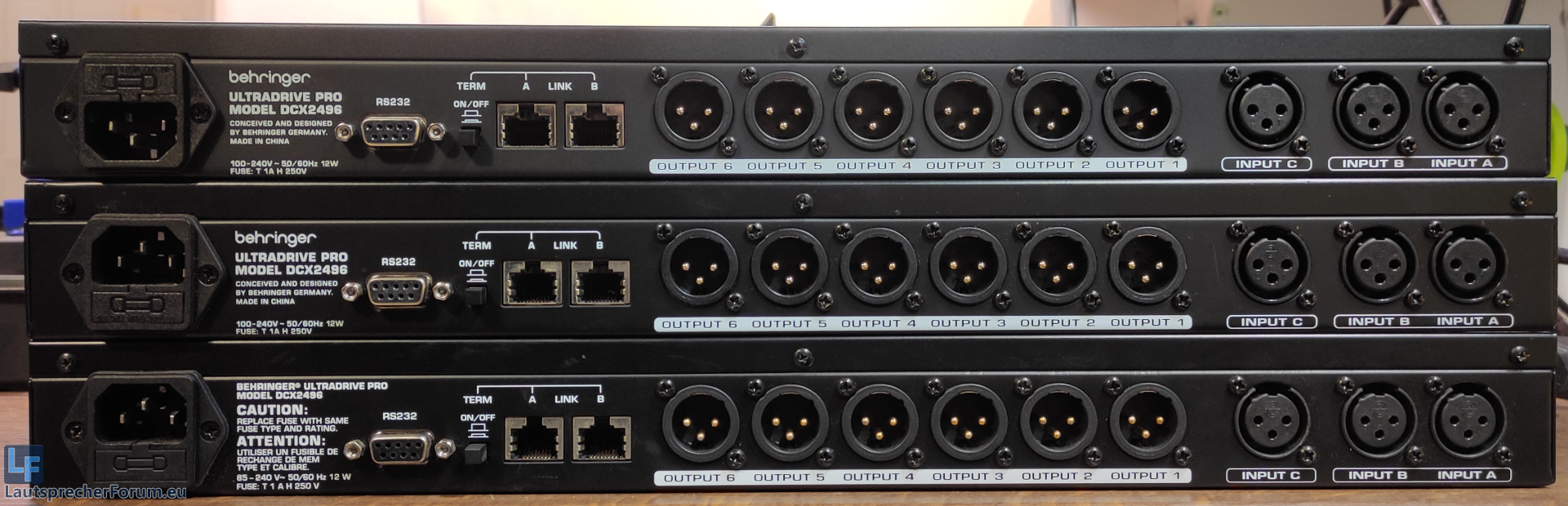

Unterschiede in Bildern:
Unten -&gt; Oben: 2009 2014 2018
Unten -> Oben: 2009 2014 2018
2006:
2009:
2014:
2018:

DCX aus 2006/04 -mit Macronix IC hinzugefügt
