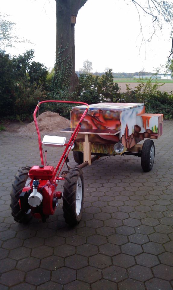

An das Teil noch ne Lichtmaschiene dran und du brauchst nicht mal mehr einen Generator ;) Hat bei einem Freund super geklappt. OK Baujahr 38...kA wo man die jetzt hier so noch her bekommt.
Und da hat FIO recht... das Ausbalancieren + gutes Lager und nur noch das anziehen oder bergauf sind schwer...
