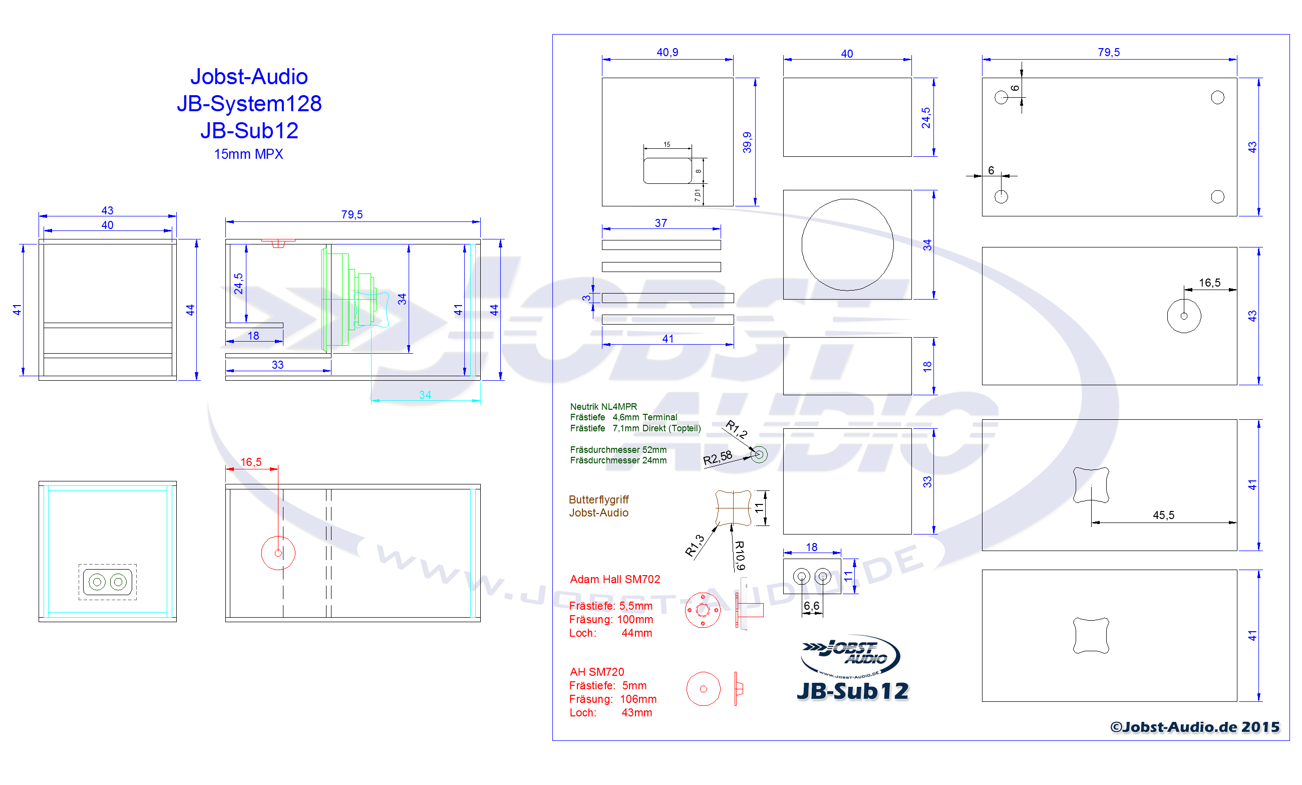

Ich würde den Sub JB-Sub12 bauen. Er hat einen hohen Wirkungsgrad, kommt sehr tief und hat 4 Ohm. Zudem is er saubillig und das Chassi ist vor Regen, Bier und sonstigen Sachen ( betrunkenen Menschen zB :ugly: ) geschützt. Du kannst auch die Form den Subs verändern, solange die Volumina der Vor- und Rückkammer, sowie die Länge und der Querschnitt der BR-Kanäle gleich bleiben.
Bei mobilen Anwendungen immer auf Wirkungsgrad setzten und dafür Leistung sparen ... der Sub JB-Sub12 kratzt mit 100 W schon an 115 dB-Marke ( 4 Pi).

Meinst du den JB-sub112h?

Der JB-SUB 12 sieht echt interessant aus aber er ist leider zu groß. Vielleicht mal bei einer Neukunstruktion 8-)
