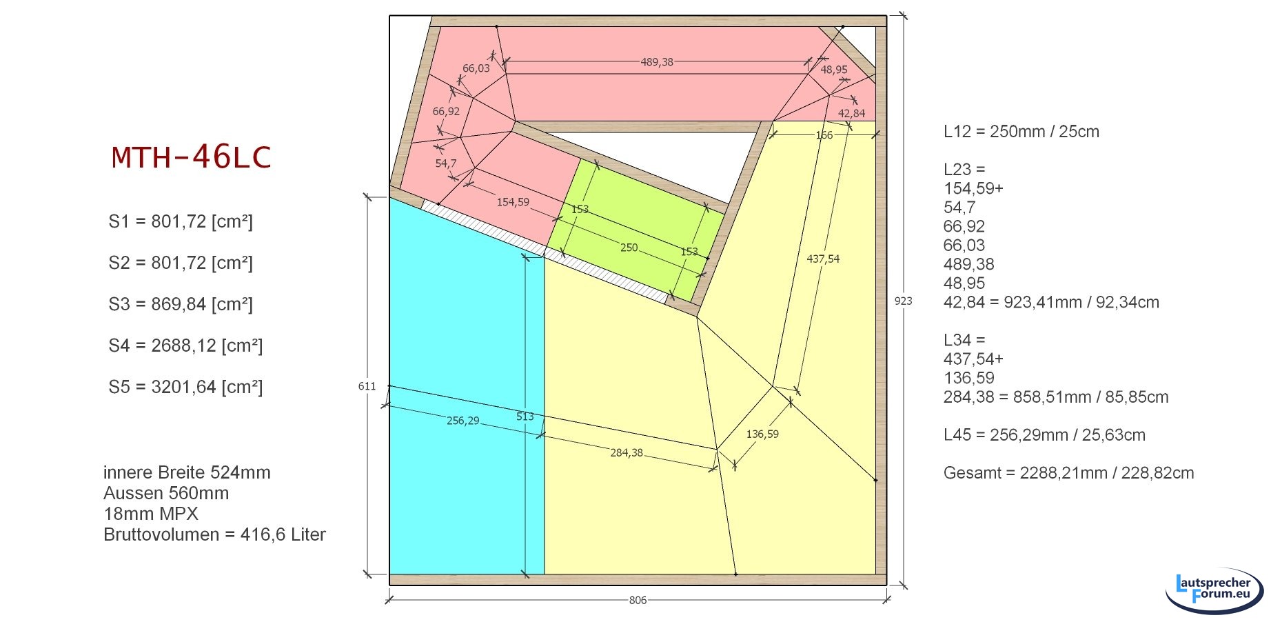

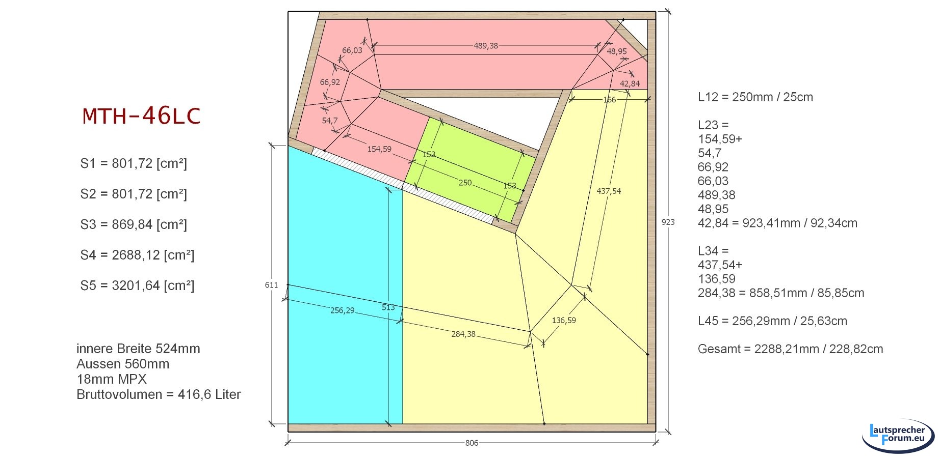

Nichts, wie ungut, aber das mit den 41Hz zweifle ich für mein Teil ganz stark an!
Woher sollen die 41Hz auch herkommen, wenn die Linie dafür zu kurz ist?!
Da müsste sich der Entwickler persönlich ganz stark geirrt haben. Schreibt er doch auf seinem Bauplan von F3 von 49Hz.
Da es im ganzen Internet keinerlei Info's gibt, wie seine Simulation zustande kommt, bin ich selbst tätig geworden.

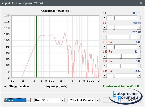

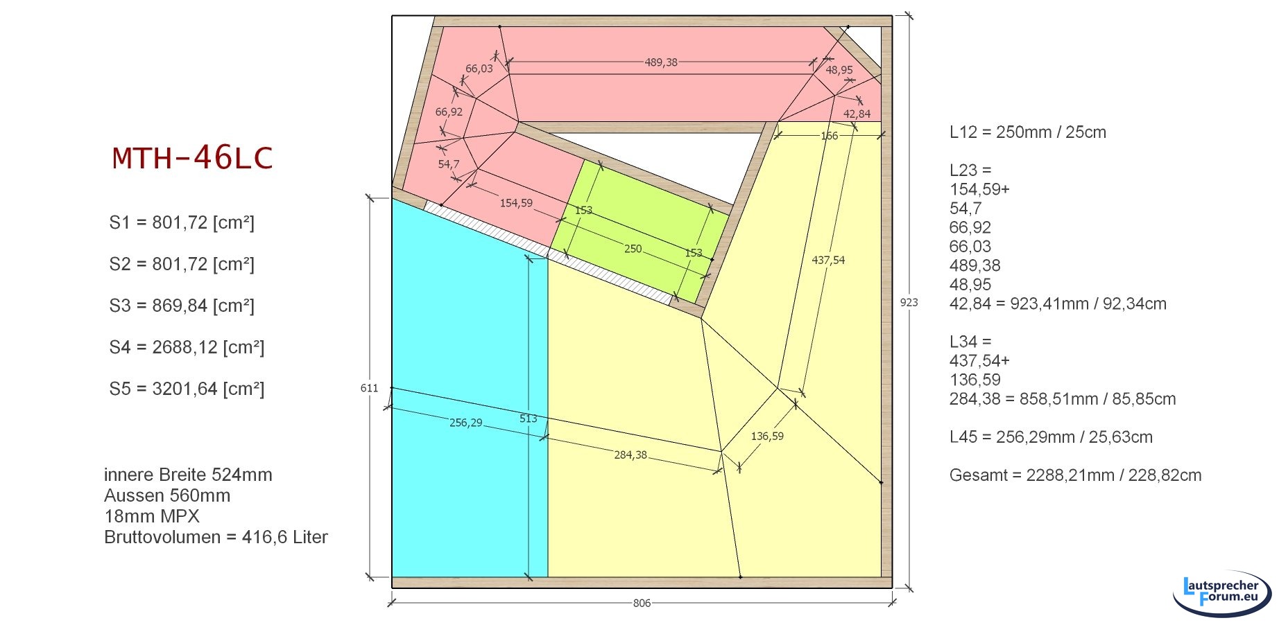

Habe den Original-Bauplan nachgezeichnet und gründlich analysiert. Habe die Querschnitte und Länge der Mittellinie bestimmt und die vorhandene Daten in Hornresp reingehakt.

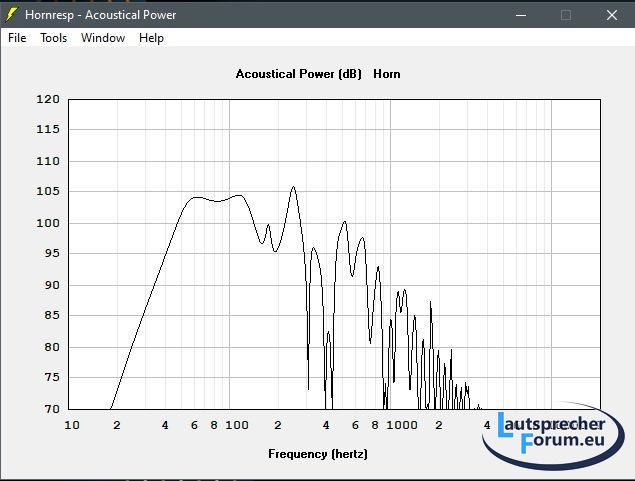

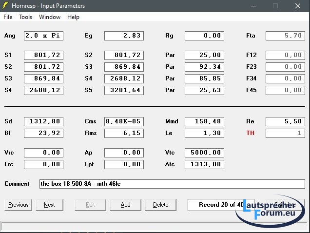

hier die Original-Zeichnung mit allen nötigen Parametern, um es in Hornresp nachsimulieren zu können.
hier Eingabemaske
hier der simulierte Frequenzgang, der sich übringens mit der Original-Simu exakt deckt. Leichte Darstellungs-Unstimmigkeiten in der Range sind natürlich nicht ausgeschlossen.

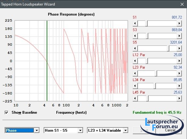

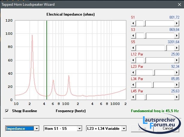

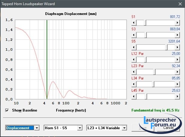

hier der FG mit Angabe für die Abstimmung. Fb = 45,5Hz
Hubminimum 45,5Hz
Impedanzminimum 45,5Hz
Phase 0° 45,5Hz

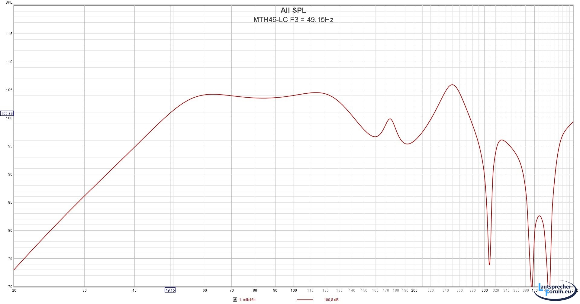

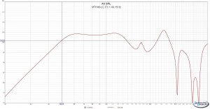

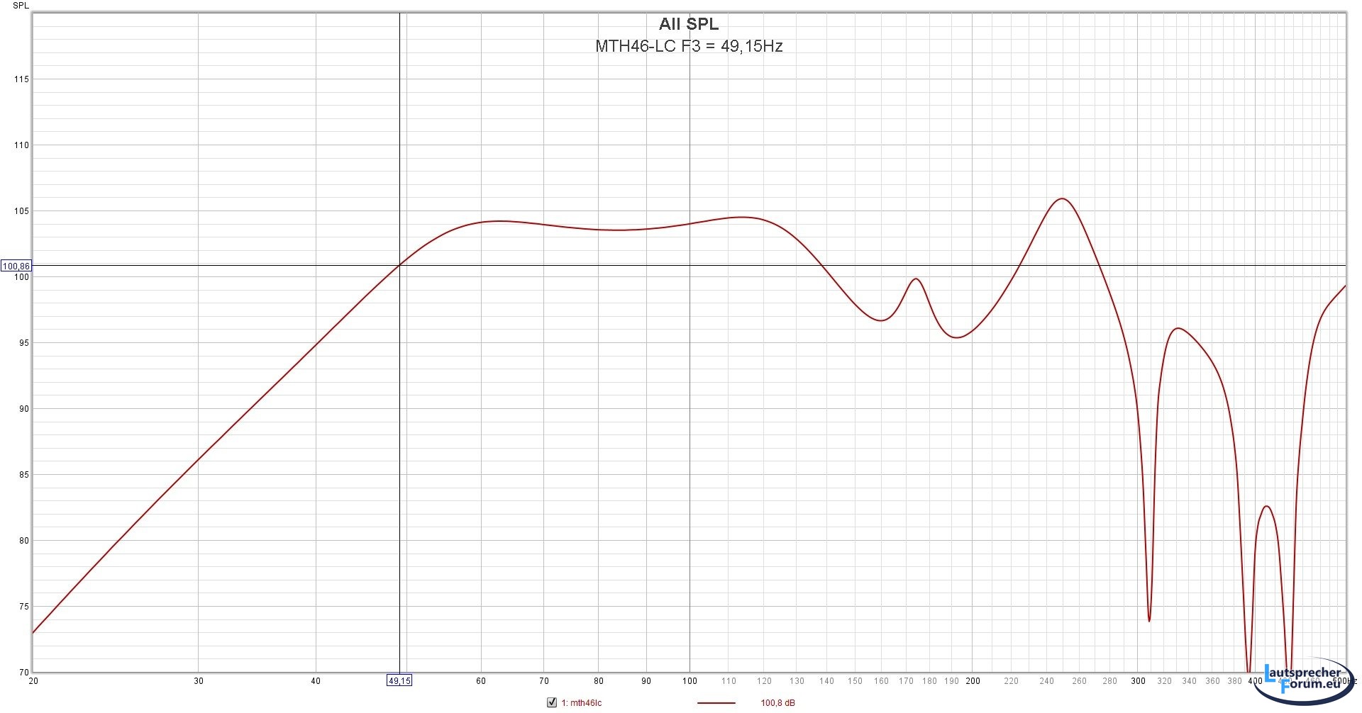

und jetzt noch mal zum F3-Punkt. In einem Tapped Horn ist es eine absolute Seltenheit, dass sich die Abstimmung Fb perfekt mit dem F3-Punkt deckt. Auch bei diesem Konstrukt ist es genau so.
hier der simulierte FG noch mal nach REW importiert und hochauflösend dargestellt.
Ich würde sagen, die F3 von 49Hz passt exakt mit der Vorgabe des Entwicklers überein.
hier Eingabemaske
Hubminimum 45,5Hz
Phase 0° 45,5Hz

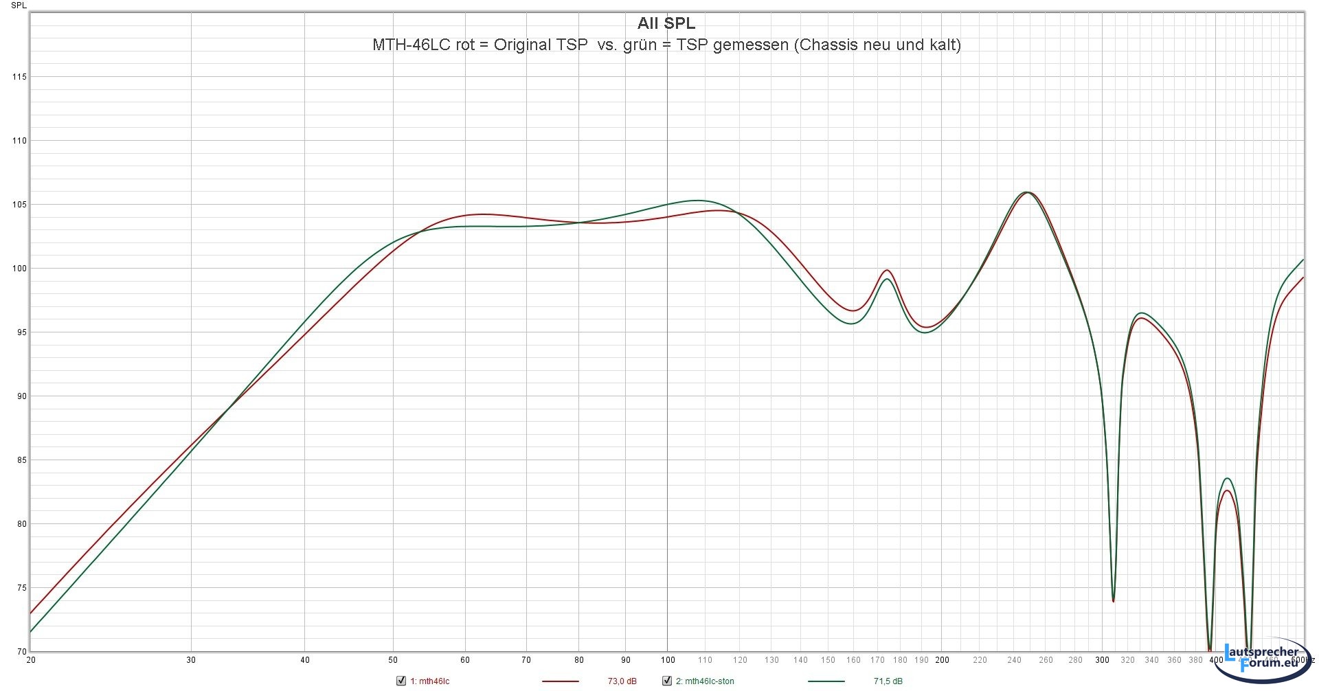

User Stoneeh hat mal im Hifi-forum bei einem nagelneuen 18-500/8A, quasi frisch aus dem Karton, die TSP gemessen.
Zu finden sind sie hier Post #3646
Diese TSP habe ich am MTH-46 LC gegen die Originale verglichen.
hier der Vergleich.
Wie man hier bereits sieht, geht der MTH-46LC deutlich tiefer, aber auch vom Wirkungsgrad leiser. Eben so, wie ich vorhin gesagt habe.
Wenn man das Chassis jetzt 24Std. einspielt und anschließend abkühlt und erneut TSP misst, dann gehe ich jede Wette ein, wird der simulierte FG erneut anders aussehen.
Deshalb ist es immer wichtig, zumindest bei den Subwoofer Chassis, diese immer ordentlich einzuspielen und dann im Gehäuse messen.
Erst dann kann man schon sehr realitätsnah abschätzen, was das Chassis in ECHT alles leisten würde.
hier der Vergleich.

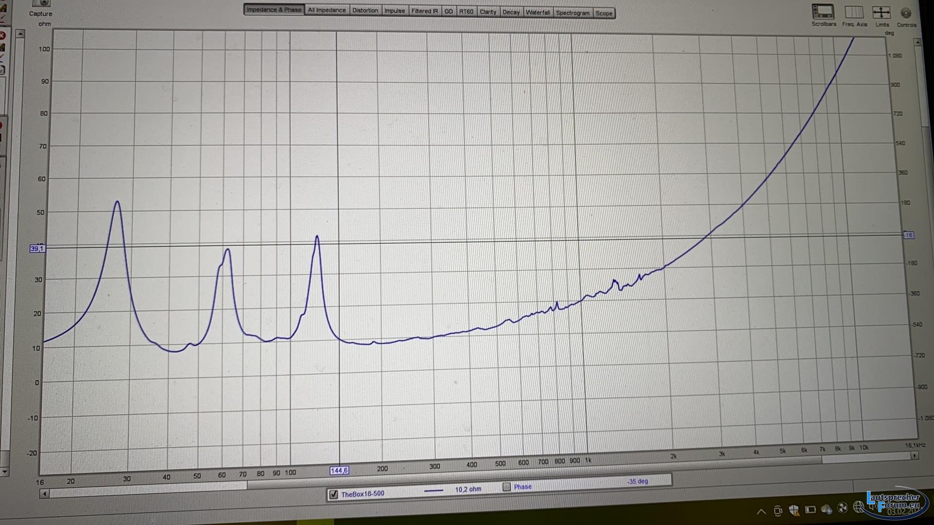

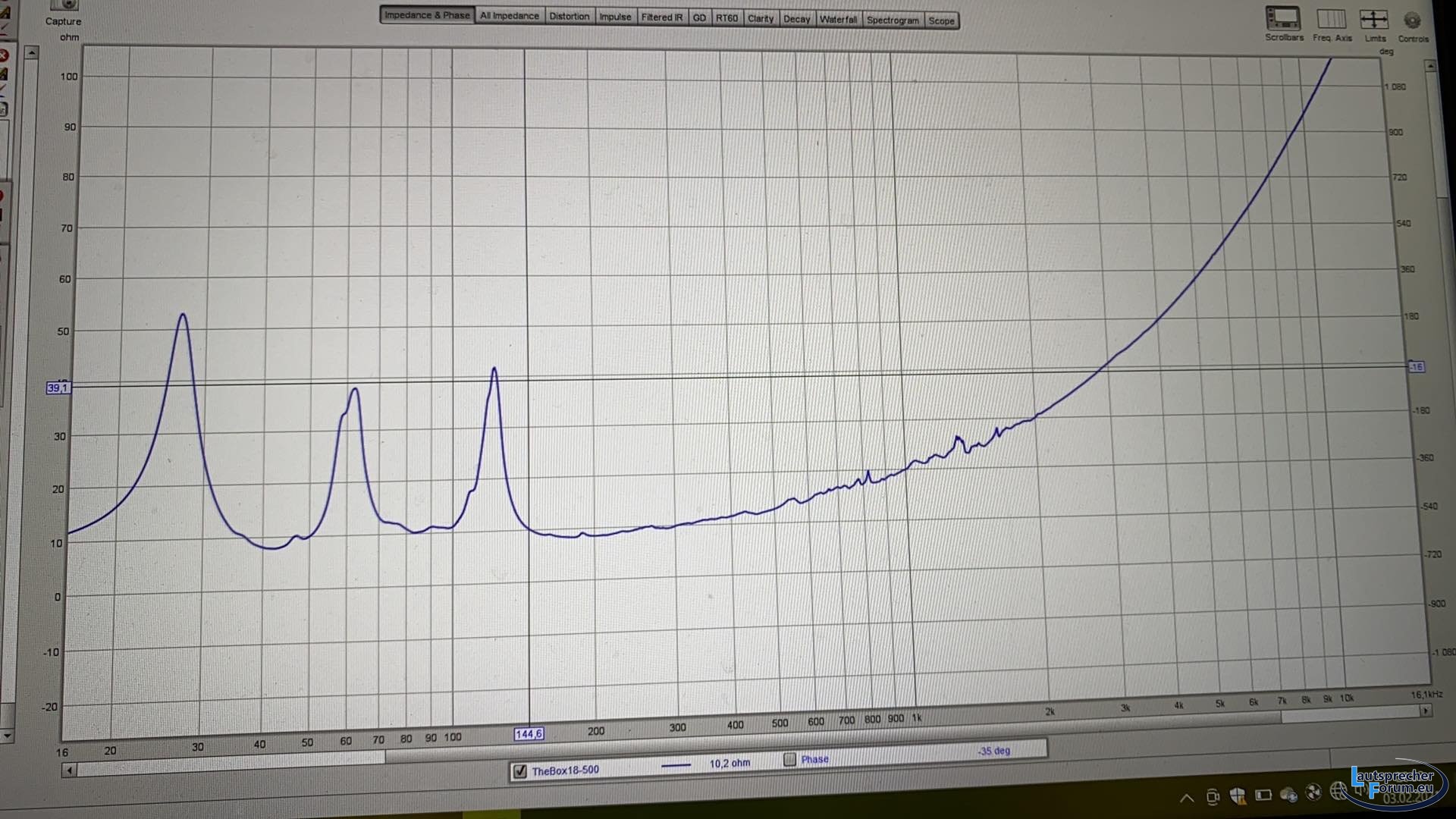

Impedanzmessung und -simulation stimmen doch fast überein !
aber Holzkistenstabilität und Simulation sind halt 2 Paar Schuhe
lese hier nu mit

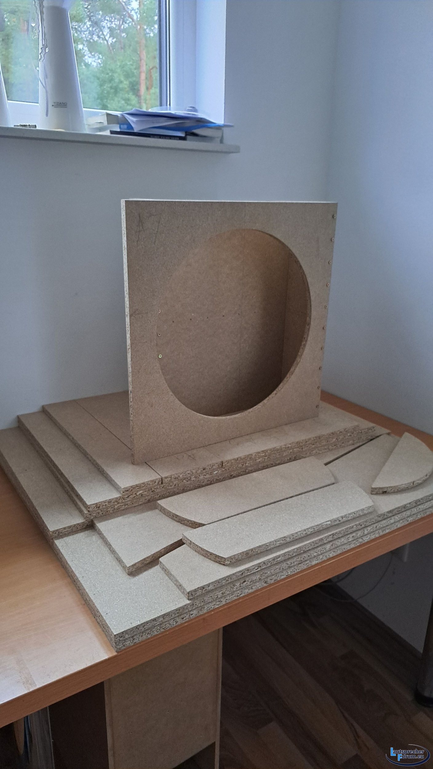

Holz liegt zugesägt und ich brauche nur für ein paar Wochen den Treiber.
