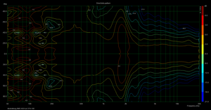

Hi zusammen,
zwischenzeitlich habe ich mal einen CB Prototyp aufgebaut. So sieht er aus: Ein paar Eckdaten:
- XOV TT/HT @ 2 kHz BW18
- TP & Allpass TT1/TT2 @ 240 Hz 2. Ordnung
- TT1 und TT2 in gemeinsamer CB 8L netto, ungedämmt
- Delay TT: 0,354 ms
Ziel des Prototypen: Evaluieren (Messen), ob der HT bzgl. Verzerrungen bei höheren Pegeln mit zwei TT mitkommt, oder ob einer der TT bereits genügt, um den HT auszureizen.
Der Messaufbau:
Prototyp auf selbstgebautem Drehteller. Mikro 1 m von der Schallwand entfernt. Abstand zum nächsten Hindernis (Decke, Boden, Wand, Einrichtungsgegenstände) > 1,1 m. Abstand hinter Lautsprecher und Mikro jeweils > 1 m. Gemessen in REW, mit relativer Kalibrierung für Mikro (Behringer ECM 800) sowie Soundkarte (Scarlet 2i4 3rd Gen) und DSP (t.racks 4x4 Mini). Fensterung: 4,1 ms left, 4,1 ms right, Window function: Rectangular.
Die Erkenntnisse:
Wie schon bereits von @Klangart und @*xD* vermutet, ist der HT der Flaschenhals. Bei höheren Pegel liegt das Niveau der Verzerrungen des HT wesentlich über dem TT-Niveau. Dies sieht man deutlich bei der Verzerrungsmessung mit Doppel-TT:
Als Gegen-Test habe ich dann noch eine Verzerrungsmessung bei gleichem Gesamtpegel, jedoch nur einem TT und diesen +6 dB erhöht. Auch hier liegt der TT hinsichtlich Verzerrungen immer noch unter dem HT:
Das Fazit:
2,5 Wege lohnt sich mit diesen Komponenten nicht. Der BMS 4524 ist zu schwach / Verzerrt bei zu geringen Pegeln, um damit auch nur einen der 8"er auszureizen. Jaja, ich weiß, ihr habt es mir schon vorausgesagt. Ich wollte aber gerne selbst auch zu dieser Erkenntnis gelangen.
Also werde ich nun den BMS mit "nur" einem der TT paaren. Somit spare ich zwei Verstärker- und DSP-Kanäle ein und reduziere Gewicht & Größe ggü. dem 2,5 Wege Konzept.
Edit 1:
Nochmal Fragen an euch:
- Würdet ihr sagen, die Messungen und die Folgerung aus den Messergebnissen ist valide?
- Seht ihr Fehler im Messaufbau oder in der Messmethodik?

Deine Verzerrungsmessungen kann ich nicht nachvollziehen. Was ist hier dargestellt? Welche Farbe ist K2, K3, welches ist die Grundwelle (rot?)?
Warum hast Du alle Schallquellen zusammen gemessen und nicht HT und TT einzeln, so kann man ja gar nicht erkennen welcher Weg Klirr produziert?
... Also ja, ich kann daraus nicht Deine Schlussfolgerungen ziehen.
Zumal Du auch keine Leistungen hier genannt hast.
Delay, Raumeinflüsse etc. spielen übrigens kaum eine Rolle bei Verzerrungsmessungen, solange nichts mit scheppert. Auch lieber mit geringerem Abstand Indoor messen, da reichen gerade beim HT auch 30cm aus, solange das Messmikro es pegelmäßig mitmacht.
Es zählt nur der relative Abstand zur Grundwelle, daher spielt das alles keine nennenswerte Rolle Indoor.
Daher bitte nochmal die einzelnen Wege messen, mit Angabe der zugeführten Leistung, z.B. bei 1W und jeweils 10% und 100% der Nennbelastbarkeit. Und bitte mit Erläuterung der Graphen. Lowcut reicht trin zum Schutz der LS, für den HT kannst du steil mit 500Hz anfangen und dich langsam hochtasten und den Hochpass bei Bedarf noch erhöhen. Wenn du die Treiber schonen willst nicht über 5% K3 raus, gerade beim TT geht aber auch bei 10% meist noch nichts kaputt.

Ich schließe mich @*xD* an. Außerdem: Falls die rote Kurve K2 sein sollte, sollte man wissen, dass im Vergleich erhöhter K2 bei Kompressionstreibern mit Horn jetzt nichts sonderliches ungewöhnliches ist und daher kein Zeichen von Überlastung sein muss.
Bei Klirrmessungen ist übrigens meines Wissens nach die Fensterung unwirksam, zumindest ist das bei meiner REW-Version so (REW V5.20.13). Ich würde empfehlen, für solche Messungen näher ran zu gehen, vielleicht so 30 cm entfernt von dem Treiber, den man gerade messen will. Hier kommt es schließlich nicht so darauf an, den Schallwandeinfluss mit zu erfassen.,

Mir war doch so dass ich die Kombination auch schonmal verwurstet habe. Leider ist das schon einige Jahre her und ich habe beim Klirr offensichtlich nur recht spärlich gemessen (der Pegel stimmt nicht, Messung @18V Klemmenspannung).
Der kleine BMS ist natürlich kein Leistungswunder - daher mein Hinweis für den reinen Topteilbetrieb - für eine runde Allroundbox mit den sehr bassigen 8" sollte es aber schon ausreichen. Auch als 2,5 Wege Kiste, zumindest verbessert man damit das vertikale Abstrahlverhalten (ideal wie gesagt in dipolarer Anordnung, damit man die 8" noch etwas weiter auseinanderbekommt).
Die hohe Trennung ist vor allem ein Thema wegen der Abstrahlung (die hier vermessene Kiste hat relativ große seitliche Überstände, daher die starke Aufweitung im Bereich von 2khz nicht überbewerten, da ist nicht das Horn schuld).
