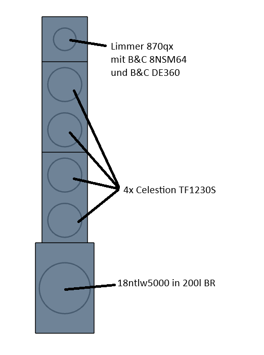

ich bin am überlegen, wie meine PA künftig zusammengestellt sein soll.
Mal abgesehen von den bekannten 18" Bass + 12" Topteil Pfaden.
Im Sinn habe ich ein leistungsfähiges System für Live und Konserve, das als Groundstack funktioniert und sich zur Not allein aufbauen lässt.
Auch soll es ordentliche tiefmitte mit etwas richtwirkung haben - das vermisse ich oft.
Der Gedanke geht in diese Richtung:
Dieses Stack L/R und dann mit Bässen nach Bedarf in der Mitte ergänzt.
Bleibt die Frage - passt das im Pegel von Low mid zum Limmer?
Bekommt man eine sinnvolle Trennung und Abstrahlung hin?
viele Grüße
Die Robbe
