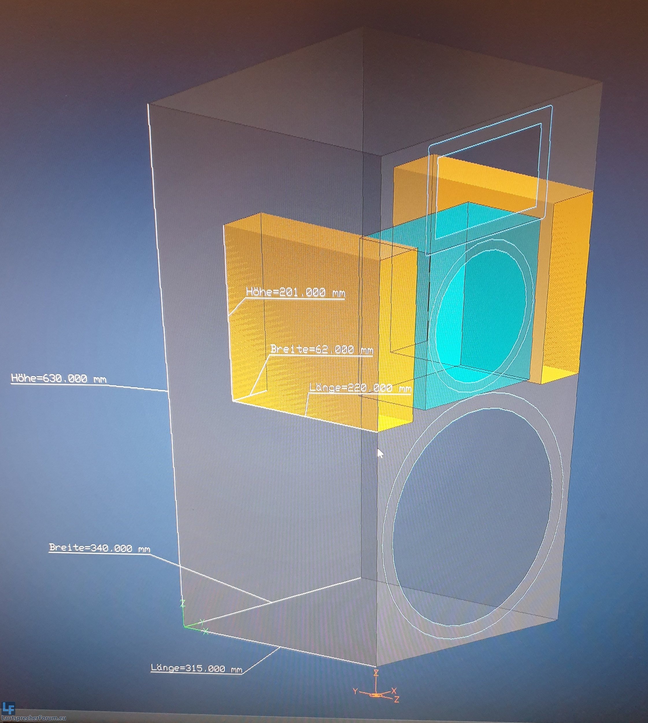

Re: 3-Wege PA Fullrange aus bestehenden Komponenten
Das wäre der Entwurf. Hier komme ich abzüglich der ganzen Einbauten und Materialstärken auf 49,7L. Den TT habe ich mit 3L Volumen berechnet. Das passt denke ich grob. Die Maße sind wieder alles innenmaße.
Bei dem geringen Hub den das Chassis kann ist 50% Portfläche von sd meiner Meinung nach unnötig. Zudem ist der Q-Faktor von großen Ports auch größer, sodass er schmalbandiger wirkt.
Mit 140cm2 ist man ~ bei 1/3 sd und das reicht für so einen Lautsprecher.
Ob der Port sich jetzt etwas öffnet oder parallel ist, ist nicht ganz so von Bedeutung. Die stelle mit dem geringsten Querschnitt zählt und die Länge wird dann nachher mittels Impedanzmessung bestimmt. Dann kommt man genau aufs Tuning.
Sind die 12“er schon gebraucht bzw. einige Zeit gelaufen? Oder sind die Nagelneu? Denn die Parameter ändern sich in den ersten Betriebsstunden noch ein wenig.
So funktioniert die Sache nicht. Ob der Plan tatsächlich aufgeht, kommt raus wenn die Kiste vermessen ist.Heroldolli hat geschrieben: ↑12. Dez 2021 12:58Erstmal paar Kisten zum testen zu bauen, da ist mir das Holz zu teuer. Es sollte dann schon auch so funktionieren.
Man kann groben Bullshit im Voraus ausschließen, mehr nicht.
Heini
- Beiträge: 393
- Firma: Toestenklang
- Bedankung vergeben: 19 Mal
genau, da hat Flo recht... Die Simulationen können nur grobe Richtungen anzeigen. Was final raus kommt, zeigen die Messungen. Oft muss der Bassreflex Port gekürzt oder verlängert werden. Daher einfach einen groben Prototypen bauen aus Spanplatte oder auch OSB. Das kostet nicht viel, oft hat man auch noch Rest. Es muss nicht hübsch werden, nur Luftdicht. Am ende landet so ein Prototyp immer im Holzofen oder der Feuertonne oder bei Subwoofern in Partykellern
