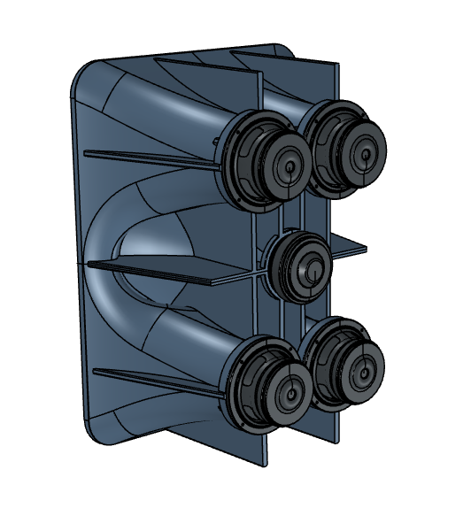

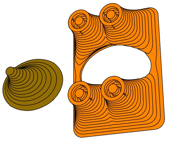

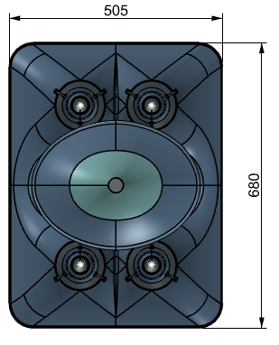

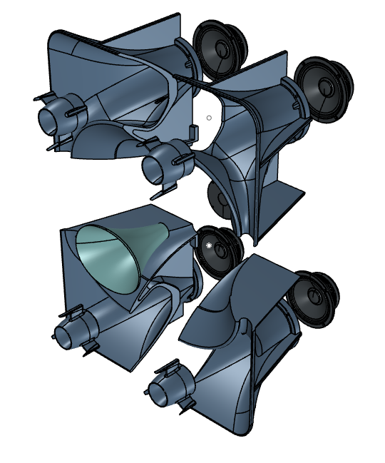

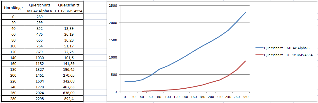

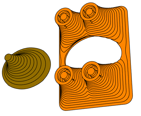

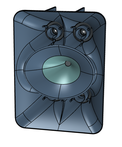

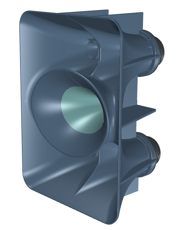

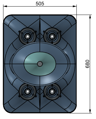

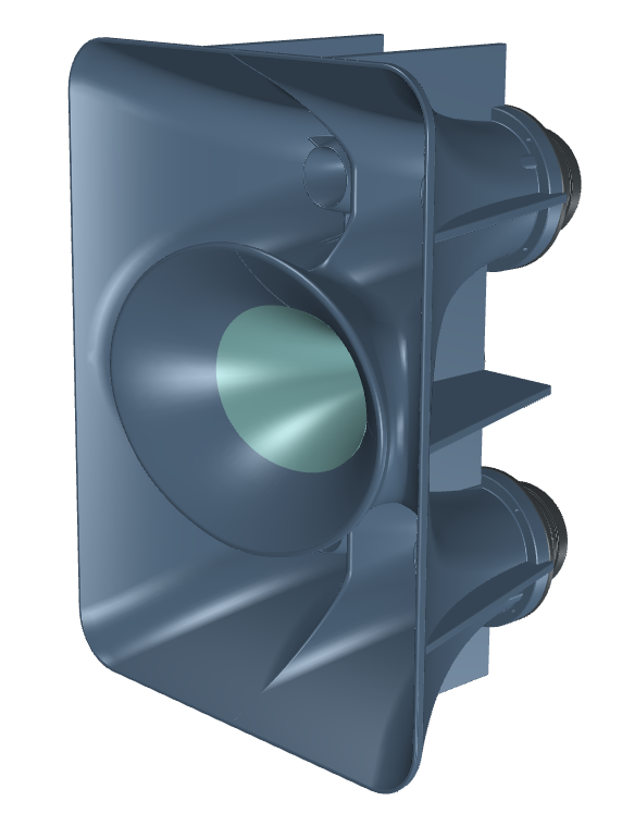

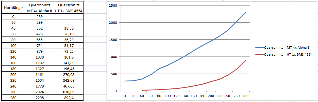

Ich hab mich dazu entschlossen statt dem Limmer Horn erstmal ein einen Versuch mit DIY zu starten.
Gedruckte Hörner mit vorhandenem Material (4x Alpha6 und BMS 4554)
Das ganze soll aus PETG-GF und PA6-GF gedruckt werden.
Zudem kommen noch mehr Rippen daran und ich plane geschlängelte Kanäle entlang der Hornkontur (außen) einzubringen, in die Gummiharz gepresst wird, um Resonanzen zu vermeiden.
Hier der aktuelle Stand im CAD (Druckkammern, Griffe, Anschlussterminal,... fehlen noch) und eine Tabelle der Querschnitte.
Treiber haben die gleiche Länge der Schallführung, um das ganze passiv beweichen zu können.
Was haltet ihr davon? Hornkontur so für einen ersten Versuch gut? Phaseplug doch anders? Was ganz anderes, das ich vor vielem CAD übersehe?
