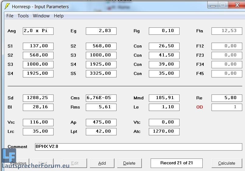

Natürlich habe ich bereits etliche Stunden mit Hornresp und CAD verbracht, für mich sieht es soweit gut aus, die Frage ist macht es auch Sinn es einfach mal zu bauen? Unnötige Protos möchte ich möglichst vermeiden.

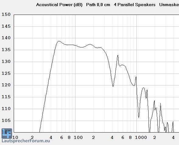

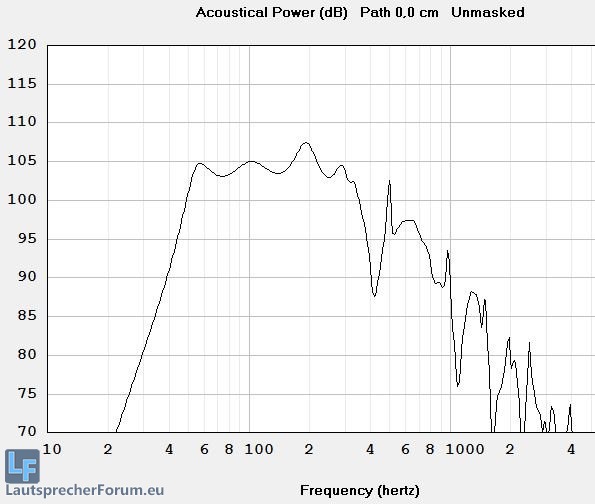

Eingabemaske: Die passende CAD Zeichnung Breite sind 55cm innen (passt es denn wirklich?): Fgang:
FGang im 4er Stack mit HP 40Hz/24dB bei 300W und Xmax:

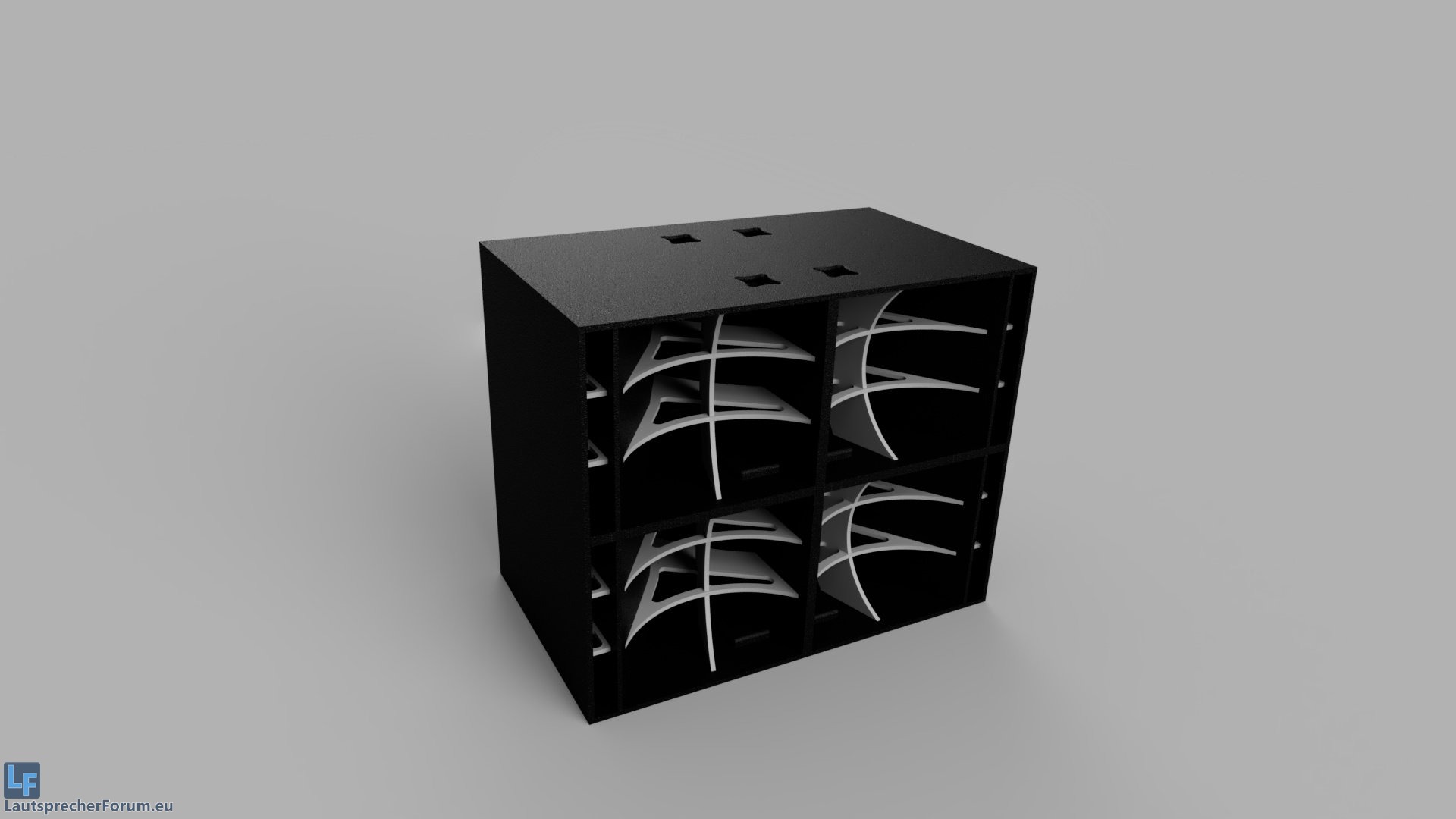

Aussehen könnte das ganze dann mal so:
