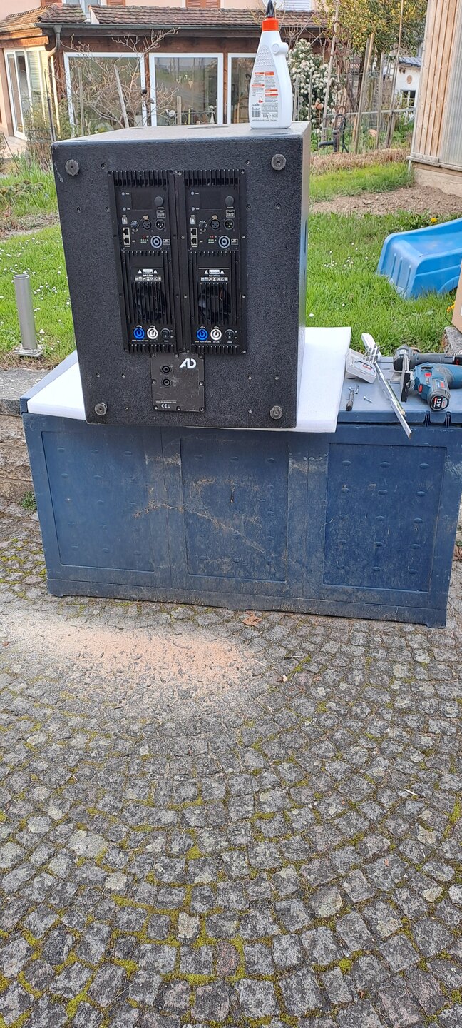

Habe nun doch zwei der DM30 Module in meinen mit 18Xl1600 bestückten AD Systems Flex 18b eingebaut.
Der vorhandene Auschnitt vom vorherigen 3-Kanal Modul musste nur minmal vergrößert und ein Steg in der Mitte eingepasst werden.
Das originale Anschlussfeld bekommt noch einen dritten Speakon Anschluß damit ich ggf. drei passive Bässe dran hängen kann, die Topteile kommen dann direkt an den Speakon Ausgang von den Modulen
Die Füßchen in den Rollenaufnahmen sind nur damit keiner den Sub auf die Module stellt.
Einfräsen wollte ich die Module nicht.
Wer weiß was schon wann wieder was neues rein kommt ;)
