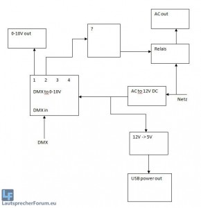

da ich einige Lichteffekte mit 0-10V Analogsteuerung habe, wollte ich mich an eine Umsetzerkiste machen. Mein Plan sieht schematisch so aus:
Den DMX-Analog-Konverter, das Netzteil und den 12V-5V-Wandler habe ich schon. Mit den 5V möchte ich per USB einen WDMX-Empfänger versorgen können.
Mit einem der vier Analogkanäle möchte ich nun eine Steckdose schalten, und zwar alle paar Minuten, wenn es hoch kommt. Die Schaltschwelle soll irgendwo zwischen 4V und 6V liegen. Da ich bisher kein Relais gefunden habe, das in der Region schaltet, die 20mA Belastbarkeit des DMX-Konverters nicht übersteigt und 16A/250V schalten kann, werde ich wohl eine Treiberstufe brauchen (im Plan mit dem Fragezeichen markiert). Damit könnte ich direkt ein vorhandenes Relais (finder 40.61.7.012.2020: 9,6V-18V Schaltspannung, 300 Ohm Spulenwiderstand) verwenden.
Mir fehlt leider jegliche Erfahrung in der praktischen Entwicklung auch einfacher Transistorschaltungen. Theoretisch würde ich einen Transistor nehmen (einen IRLZ34N habe ich noch da) und 2-3 Dioden vor Basis/Gate machen, um die Schaltspannung in den gewünschten Bereich zu heben. Würde das funktionieren? Fehlt dann noch irgendwas an Beschaltung?
Danke schonmal!

Hallo Jochen,
was meinst du mit "Schaltspannung in den gewünschten Bereich zu geben"? Was gibt dein DMX-Konverter aus? Variable, also frei wählbare Spannung?
Dann könntest du das MOSFET (IRLZ34N ) mit 10V anschalten und bei 0V wäre es aus. Da bei einem FET kein Strom in das Gate fließt, gilt hier nur der Anfangsstrom beim Schalten von 0V auf 10V zu begrenzen. Da reicht ein einfacher Widerstand vom Ausgang zum Gate. Das Gate wird noch mit paar k-Ohm auf Masse gepullt. Mit dem FET schaltest du dann die Masse der Relaisspule, die versorgungsseitig an den 12V liegt.
Bitte achte beim Relais auf guten Abstand zwischen der DC und AC-Seite.
Eigentlich kannst du hier getrost jede Arduinoschaltung mit dem IRLZ34N übernehmen.

An Simon: Der Konverter erzeugt je nach DMX-Signal eine analoge Spannung von 0-10V. Durchschalten soll das Relais, wenn eine Schwelle (4-6V) überschritten wird.
An Floh: Das ist wahrscheinlich die beste und sicherste Option. Danke für den Hinweis! Sehe ich es richtig, dass es ab 8V durchschaltet? Das sollte immer noch OK sein.
Schalten möchte ich damit übrigens einen FAL Mini Octopus, der hat ein MSD 200 Leuchtmittel verbaut. Ich hoffe, dass ich das Relais damit im Einschaltmoment nicht überfordere.
