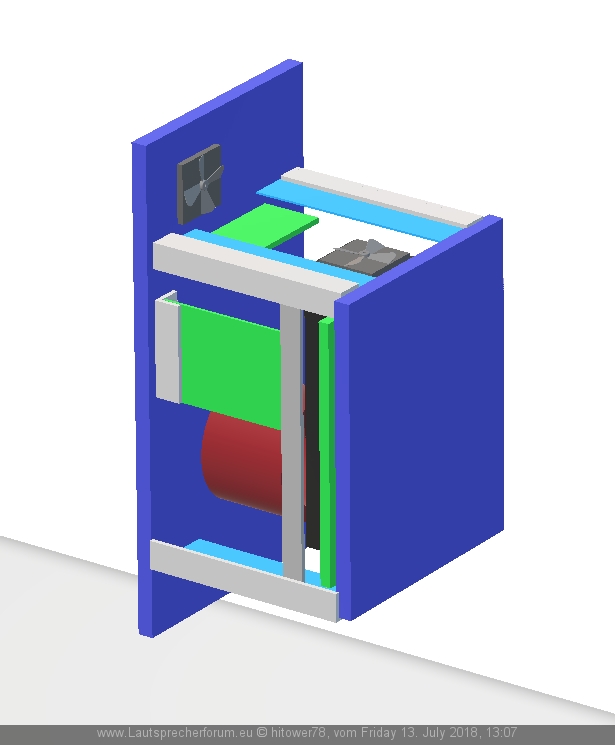

Ich plane einen Amp aus einem 2HE Gehäuse zu einem Aktivbaustein zu machen. Der Prototyp steht (aus Holz mit Casewinkel) und ich muss noch nichtmal die Kabelage ändern. Das war auch Teil des Projektes: Einfach...
Nun stellt sich mir die Frage: Welche Stärke an Alu oder Stahl sollte man für Das Gehäuse bzw den Käfig nehmen?
Als Grundplatte wird es wohl eine ca 35*25cm große Platte geben, an der noch ein paar Auschnitte sind (XLR In, Schuko in, Powerschalter...)
Da es auf einem Ringkern basiert und dieser natürlich das Schwerste ist dachte ich gleich massiv an 4mm. Der wird nämlich mit einer normalen Maschinenschraube an diese Platte geschraubt (ist im original aufm Boden)
Der Rest der Platinen wird dann drumherum "gefaltet". Die Ampplatine wird der Grundplatte gegenüberliegen. Kühlkörper Innenliegend
Die Platinen sollen teilweise (so der Plan) einfach mit L Leisten aus Alu an die Grundplatte verschraubt werden. Ich hab zwar massig L Leisten ausm Casebau über, aber ich nehm da doch welche ohne Profil und ggf. nen mm dicker
Da einige Platinen auch durch ihre Füße mit PE verbunden werden wird es wohl einen Zentralen PE Anschluß geben (auch auf der Grundplatte) Kabel dazu ist bestellt, Ringösen vorhanden
Der Kühlkörper der Ampsektion ist mit M4 noch am Boden verschraubt. Da dieser Isoliert ist sollte der ja wieder normal am Gehäuse verschraubbar sein.
Abstand der Platinen zum Träger wird wohl mit Plastikhülsen geschehen. Ca 1cm sollte ja langen. Von normalen Abstanzsbolzen aus Metall wurde mir abgeraten, da die Teilweise zu dick sind und somit zu nah an die Lötbahnen rankommen könnten. Nur an einer Platine sind solche aus Metall direkt dran
Serie sind es sehr schmale Stehbolzen (ich meine M3), die sind aber am Gehäuse fest. Ich plane einfache Plastikhülsen und nehme einfach lange schrauben im M3 Format.

Ist 4mm als Basis OK und der Innenausbau mit 2mm? Oder ist das Übertrieben?
Innen bedeutet unten 2 Stege, Die Rückplatte die die gesamte Amplatine bedeckt und oben 2 Stege. Oben und unten 2 Stege. da dazwischen wohl die Lüfter komen
Seitlich bleibt offen
Braucht der Ringkern ggf noch ne Stütze? Schließlich ist der dann eher Seitlich hängend anstatt liegend. Da reicht doch sicherlich in jede Richtung noch eine gepolsterte Stütze aus einem kleinen Winkel, oder?
Thema Isolierung unterhalb von Platinen: Was nimmt man da am besten? Ich hab dickes Isolierband (also ne breite Rolle) und bei kleingehäusen versehe ich damit einfach den ganzen Boden. Oder gibt es noch eine andere Form?
Der Kühlkörper und die Netzteilsiebung kommen sich nun recht nah: Sollte man die noch baulich mehr trennen oder gar eine Isolierung dazwischenlegen? Lukas meint: sollte gehen, die können ja bischen Temperatur ab. Der Kühlkörper wird keine Ahnung wie warm... Das kann ich erst im so eingebauten Zustand messen mit einem Infrarotthermometer.

4mm Alu ist für die Basis in Ordnung.
Der Ringkerntrafo wird ja im Normalfall mit einer Zentrumschraube und "grosser" Scheibe befestigt. Seitliche Stützen sind zur Stabilisierung eine gute Idee nur musst aufpassen das du keine Verbindung zwischen Zentrumschraube, Scheibe und Stütze baust... (das gibt nämlich eine schöne zusätzliche Windung um denn Trafokern die kurzgeschlossen ist).
Wichtig ist auch das wenn das Alu eloxiert ist ein saubere Erdverbindung der Metallteile zustande kommt.
Meine Erfahrungen haben gezeigt das sich Kunststoffabstandshalter mit der Zeit "auflösen". Ich nehme Messingabstandshalte die je nach Bedarf mit Schrumpfschauch isoliert werden.
Zur Isolierung unter den Platinen gibt es "Hart-Papier" in verschiedenen Stärken.

Im Anhang mal eine Paint 3D Zeichnung
Unter die Platinen kommt also noch ein Hartpapier.
Rot der RKT, Grün die Platinen, Schwarz der zentrale Kühlkörper mit den angeflanschten Lüftern. Evtl zieht aber der Untere (nicht im Bild) an die Basisplatte
An der Oberen Platine fehlt noch der Halter
Ich werd mich mal mit meinem Kollegen hier bereden und es kann sein, das auch die Anschlüße in eine dünnere Platte kommen, die dann hinter der 4mm sitz.
