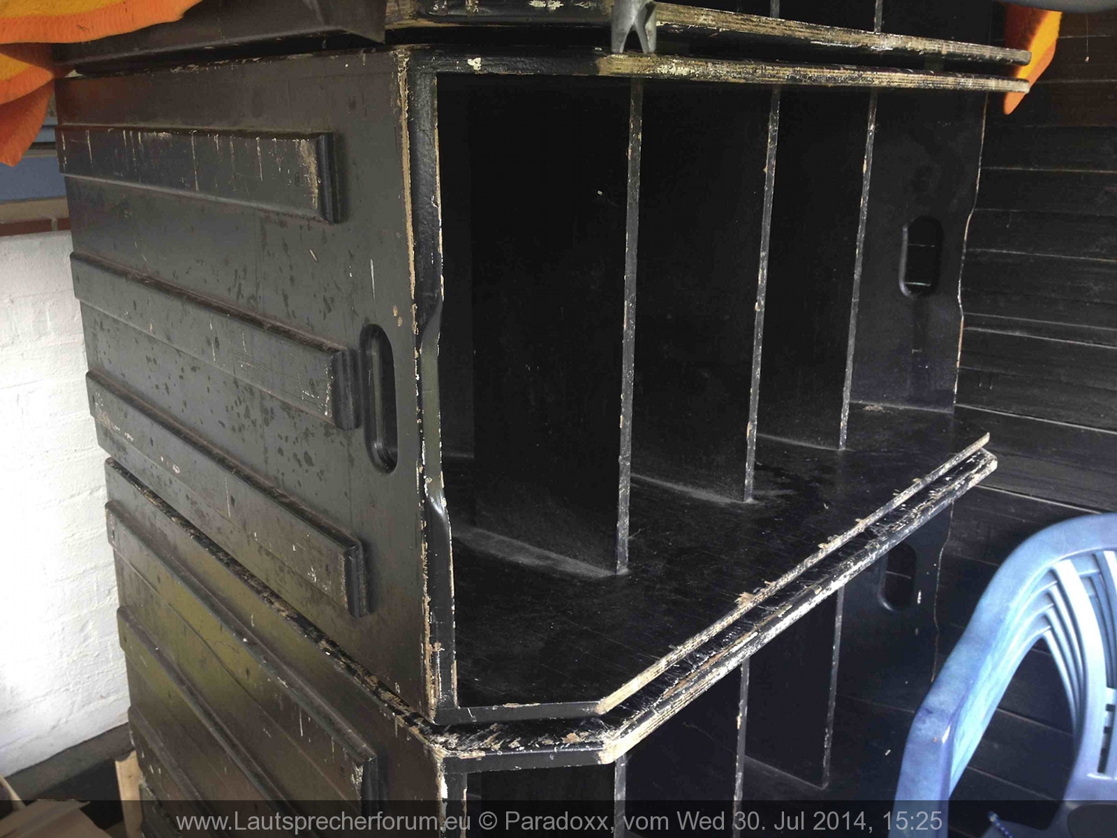

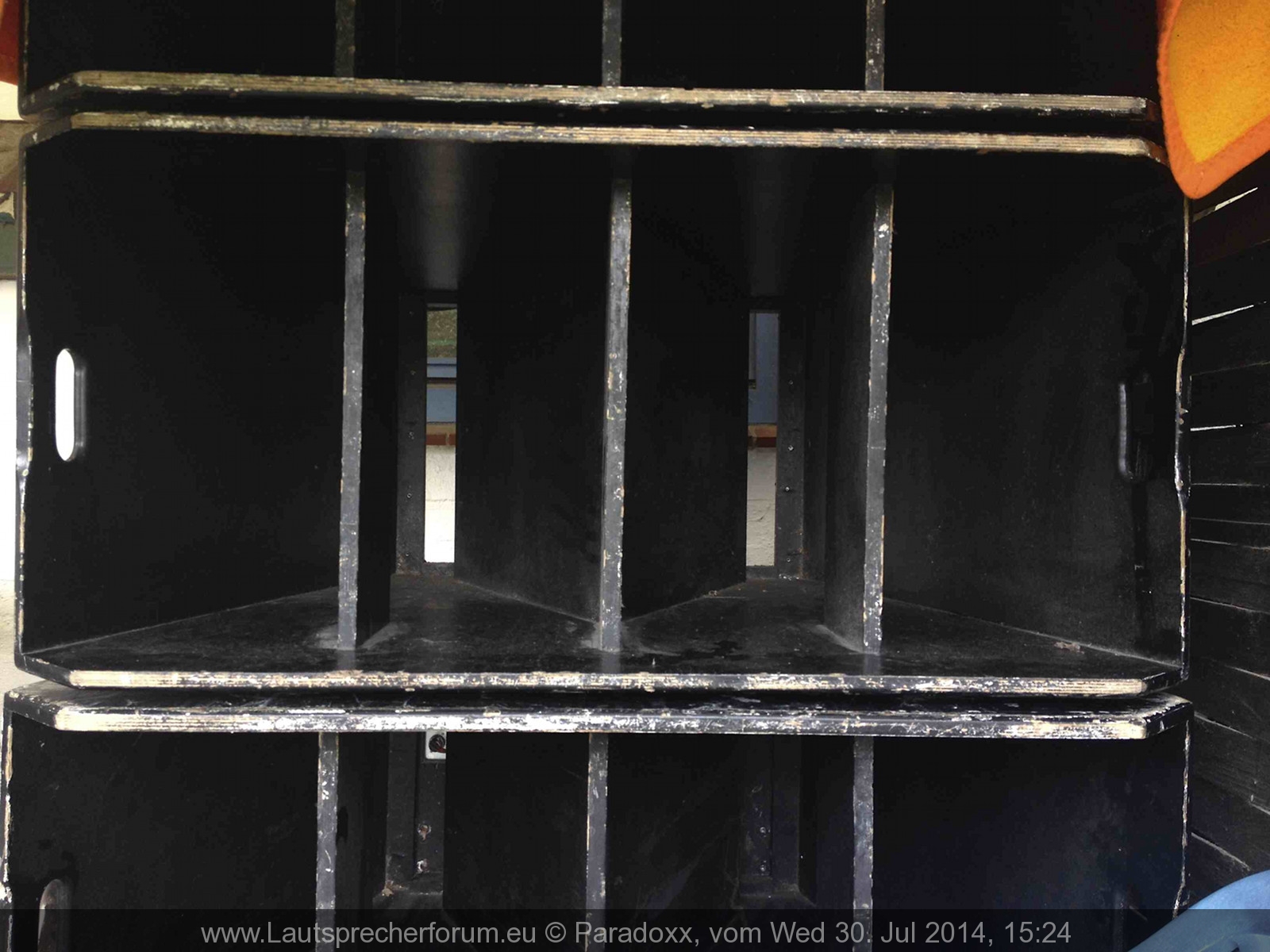

Hier mal ein paar Bilder von den Gehäuse
Hier mal die Maße
Breite vorne 103cm
Breite hinten 65cm
Tief bis Vorderkante 90cm
Hoch 46,5cm
gefertigt aus 18mm Birke Multiplex
meine Frage Lohnt es sich die Dinger aufzubereiten und mit neuen Chassis zu bestücken oder ist es ein Fall für den Ofen?
Wenn sich die Aufbereitung lohnt habe ich die 18S 15LW2400 dafür ausgewählt, falls es was Sinnvolleres dafür gibt bitte Vorschläge machen.
MfG
Jens
Breite vorne 103cm
Breite hinten 65cm
Hoch 46,5cm
MfG
Jens

Re: Martin 115 nachbau?
HI,
ein Martin 115 ist aber was anderes.
Da mann keinen exakten plan für die abgebildeten Teile hatt kann mann eigentlich garnix sagen
deswegen habe ich ja nachbau geschrieben hätte wohl besser schlechte Kopie schreiben sollen sie müssen aber dem Martin nachempfunden sein, da die Druckkammer exakt dem Original entspricht auch mit der nach vorne geführten Mittelstrebe/ Versteifung.
die maße haben mit dem Martin 115 garnichts zu tun, daher müsstest Du die Kiste komplett vermessen und einen genauen Plan erstellen.
Joa, messe die Dinger doch einfach mal aus, evtl. findet wer einen Plan und kann genau sagen was das für Kisten sind.
Wie die Kisten heißen ,weiß ich auch nicht genau
Sind aber denke ich Martin Bins
hatte auch 8 Stück als Nachbauten in den frühen 80zigern
bestückt mit Fane Colossus ging richtig gut im 4 Stack
Ich würd sie renovieren
Nein!!rainer hat geschrieben:Sind aber denke ich Martin Bins
Das ist ein Martin 115
