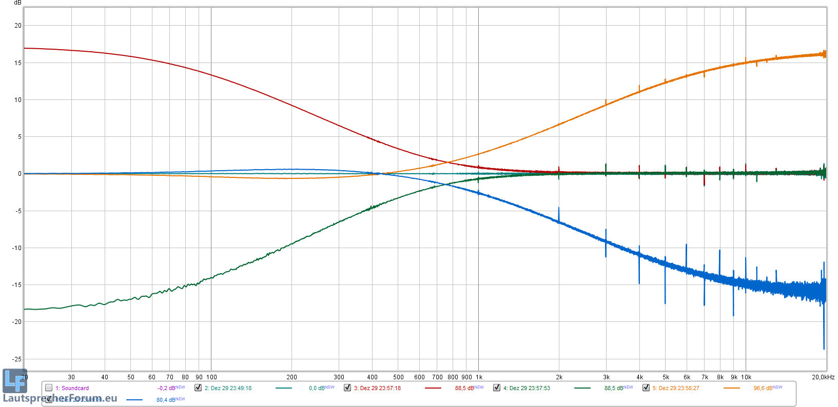

weil es mich interessiert hat habe ich grade mal die Auswirkung der beiden EQ Regler vom Micro Mix 2 gemessen.
Der "Low" Regler ist ein Lowshelf mit 6dB/Oktave bei 87hz mit einem Gain von ±17dB.
Der "High" Regler ist ein Highshelf mit 6dB/Oktave bei 6500hz mit einem Gain von ±16dB.
