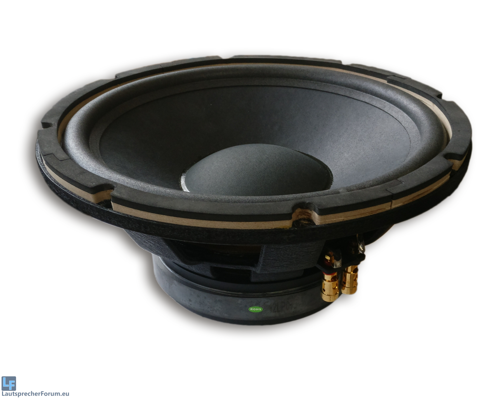

Heute das Chassis aus dem the box pro Achat 112 Sub.
Verbaut ist der Thomann the box Speaker 12-280/W, bekannt als Elder Audio 12LP075-W.
Bekommt mal als Ersatzteil und liegt bei rund 75,- EUR.
Den 8 Ohm Vertreter the box Speaker 12-280/8-W (12LP075-W8) bekommt man auf übliche Weise im Store.

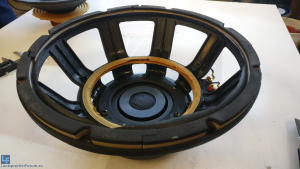

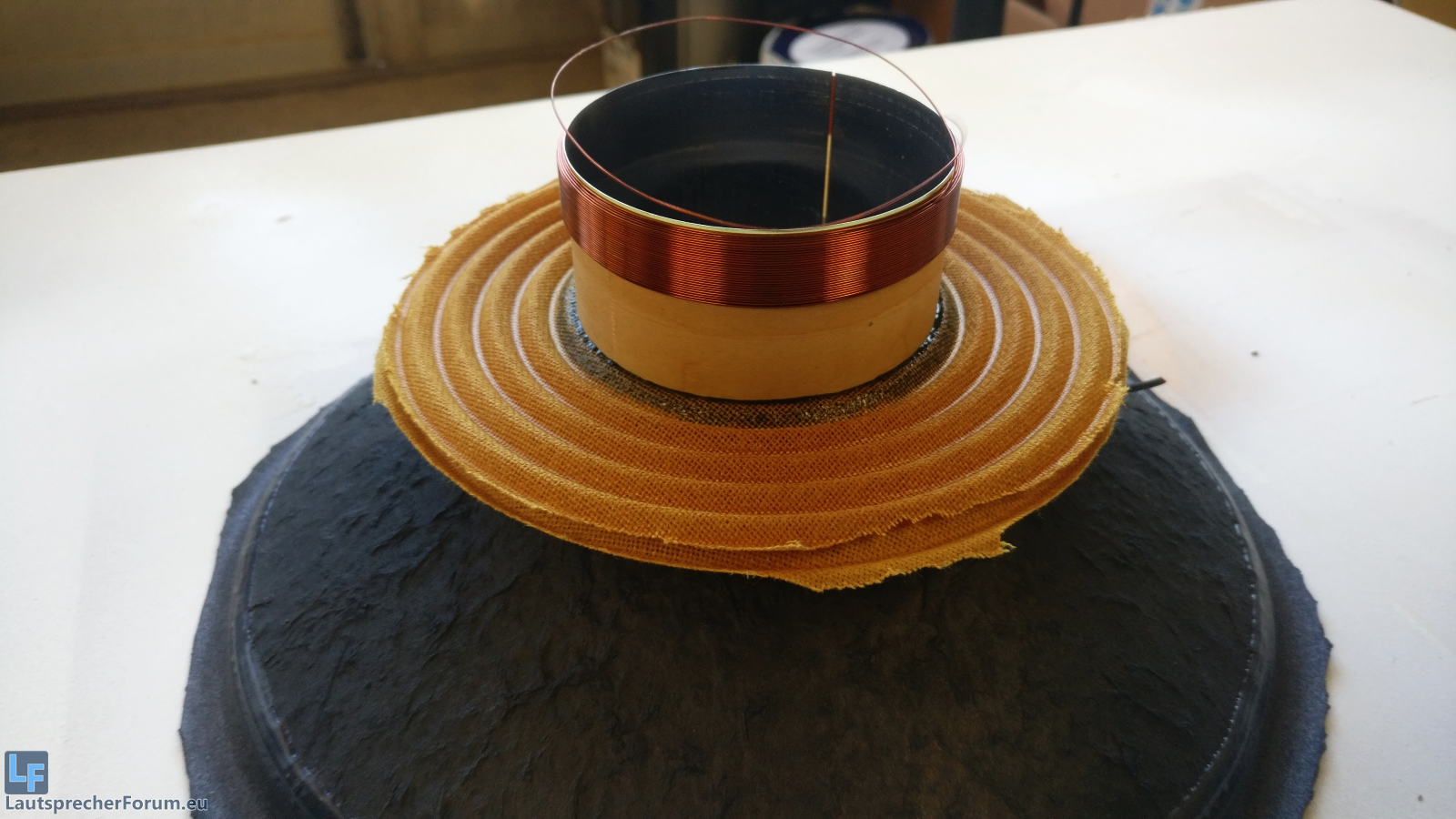

Aufgeschnitten
Aufgeschnitten
Doublespider, sehr nett

Sehe ich das richtig auf den Bildern, dass der 4 Ohm Subwoofer sogar eine doppelte Spider hat?
LG hottendotten
Korrekt ;)
Aber nur ne "einfache", ohne was dazwischen.
Beitrag von jonhue »
Ich hatte mal einen in der 8Ohm Variante gegrillt und zerschnitten. Sah mir aus dem Gedächtnis heraus genauso aus.
(riesiger Luftspalt, doppelte Spider usw.)
Liegt aber schon lange auf dem Schrott, kann daher leider nichts mehr messen. Muss mal schauen, irgendwo müsste ich noch Bilder haben.
Bilder gefunden...
Für diesen Beitrag von jonhue bedankten sich 2 Nutzer:
Jup, schaut für mich so aus, als hätte der 4R wirklich ne ganze Ecke mehr Wickelhöhe und somit mehr Xmax.
Wundert mich etwas, oftmals ist es nämlich genau anders herum ;)

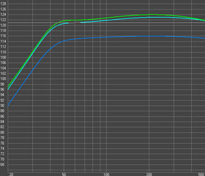

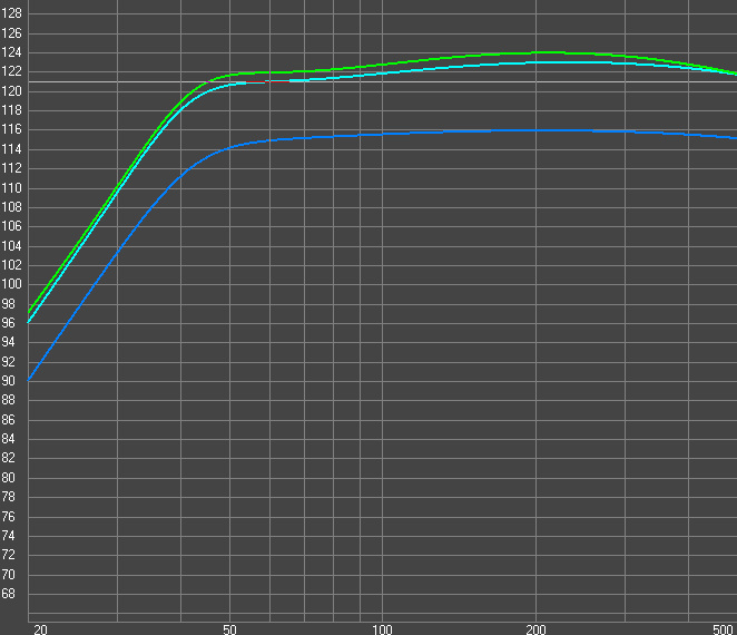

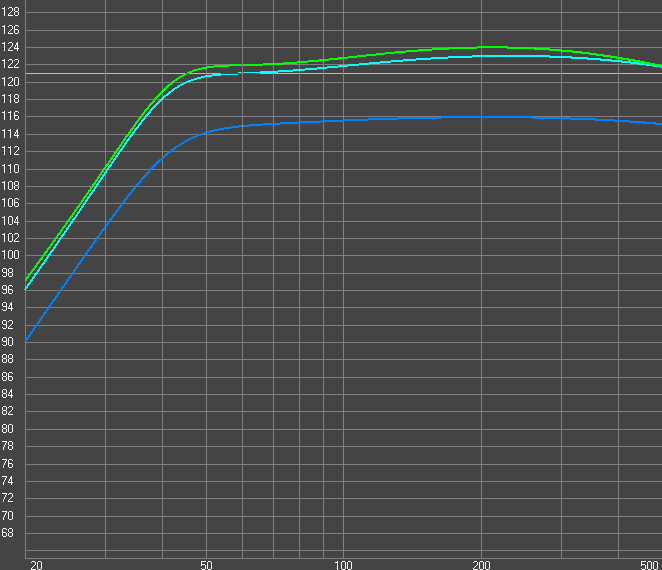

Ich kann dir noch mal eine Simulation mit den 4 Öhmern (Eigene TSP) machen, versus Sica 12 S2.5 CS.
Und dir einen groben Vergleich bieten.
Sica / Thomann (jeweils gemessene TSP):
mms: 91,1g / 97,5g
BL: 19,9 / 16,5 (wären 20,2@ gleicher Re wie Sica)
cms: 0,19 / 0,18
Xlin: 6,0mm / 5,7mm
P: 300W / 250W
Heißt, beide Chasiss sind auf den ersten Blick relativ ähnlich, auch in der Simulation.
Der Thomann hat einen Hauch mehr Antrieb, aber auch eine leicht schwerere Membran.
Eingespannt sind beide ähnlich fest, die fs ist ebenfalls ähnlich mit ca. 35-37Hz (Sica Datenblatt ist da net ganz korrekt)
Qms liegt beim Sica jedoch höher, somit weniger mechanische Verluste (10/7) (Heißt der Amp "bremst" anstatt die Aufhängung)
Ähnlich dank des niedrigeren Qts des Sica, hier wirkt der Magnet stärker als Bremse.
Dazu kommt das fast halb so große rms des Sica ergo verlustärmere Aufhängung.
Errechnen wir den Beschleunigungsfaktor (BL/Mms), liegt der Sica ca 30% höher. 219 zu 169
Zusammengefasst:
Der Sica spielt, trotz fast identischer Simulation, punchiger und präziser, währen der Thomann "runder" klingt, aber eben weniger präzise (vor allem bei geringeren Pegeln).
Rein vom MaxSPL sind die Kiste sehr ähnlich auf, allerdings mittlerweile auch vom Preis.
Der 8 Öhmer hinkt im MaxSPL ganz schön hinterher, war damals aber mit 49,- auch unschlagbar günstig, da hat Preis/Leistung gepasst.
(der 8 Ohm wurde mit Datenblatt TSP simuliert, die anderen 2 mit eigenen TSP)
Es kommt auch schwer auf die Musik und Trennung drauf an, ob und wie unterschiedlich beide Bestückungen klingen.
Im üblichen "Nutzbass" werden sich beide klanglich wenig geben, geht's aber Richtung knackiger Musik mit viel Kick und höherem Punch (oder flotter Doublebass)
und/oder höhere Ankopplung, wird man die Präzision vom Sica klar raushören.
Bei tiefgängigerer Musik (Richtung Hiphop als Beispiel), wird man den Thomann aber sicher klanglich bevorzugen,
da er hier "runder" klingt und den Sound noch etwas fetter wirken lässt.
Hier nochmal die Simulation beider Chassis im 212er, simuliert bis Xlin+15% (was recht genau RMS-Belastbarkeit entspricht)
Im Vergleich in Blau: 8 Ohm Version des Thomann (Xlin limitiert).
Grün: Sica | Hellblau: 12-280W4 | Dunkelblau: 12-280W8
