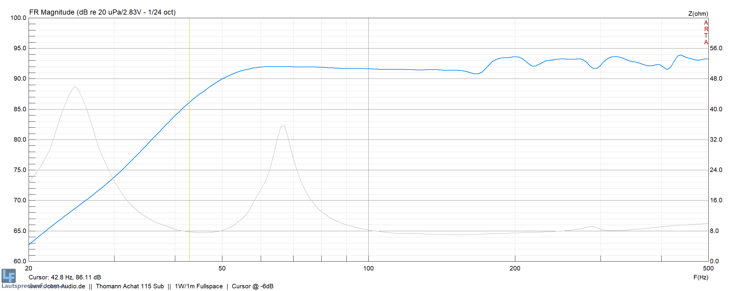

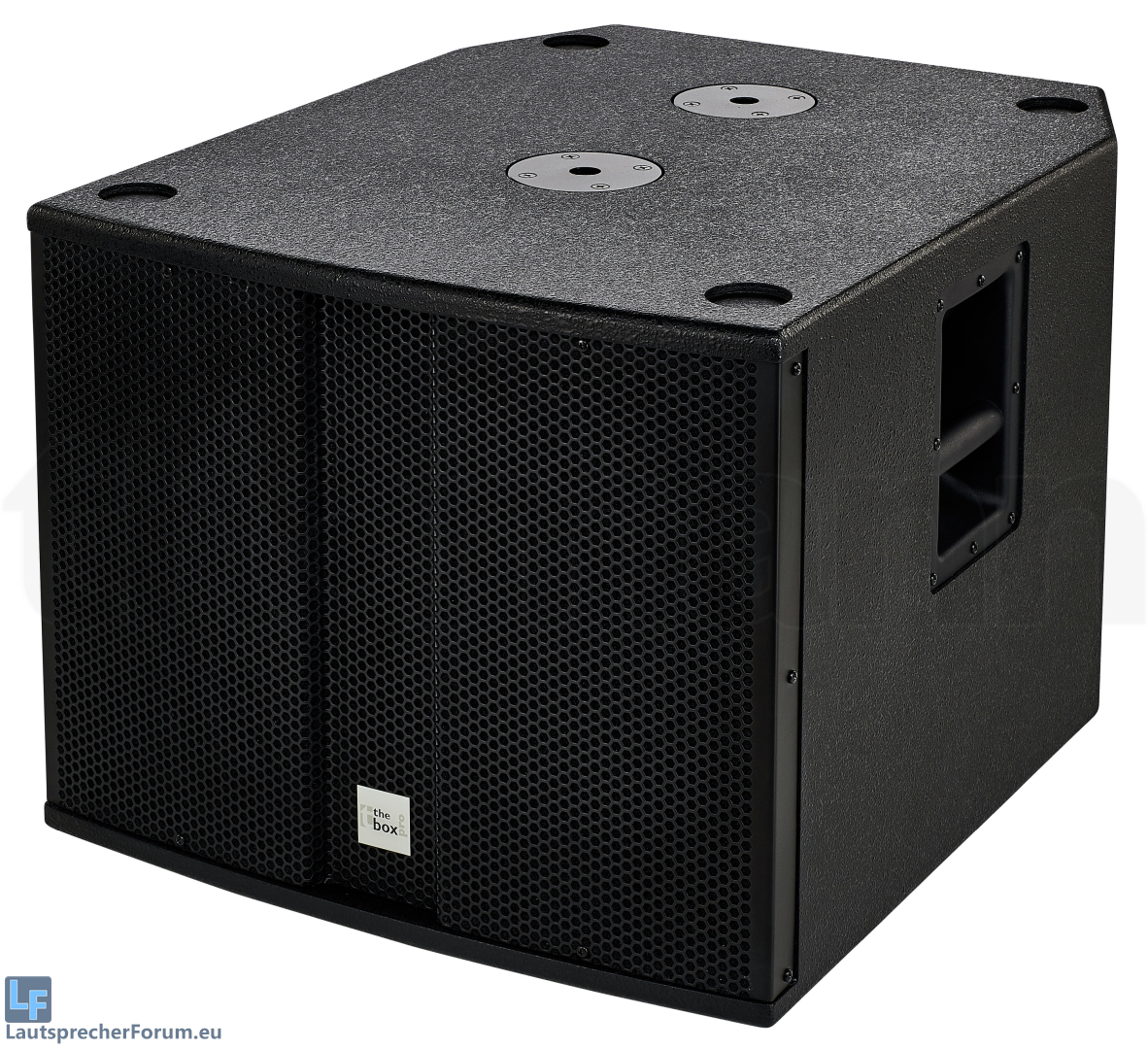

heute hatte ich den Thomann Achat 115 Sub am Messtisch
für ein DSP-Setup mit der Achat-112M MOD.
Also den Sub auch mal direkt single vermessen.
Quelle: www.thomann.de
Meinung & Infos:
Recht kompakt wirkend, gut verarbeitet und klanglich super trocken und präzise, liefert auch ordentlich Kickbass.
Tiefgang gibt's leider recht wenig, somit sollten Tiebassfanatiker hier lieber nicht zugreifen.
Für flottes Elektro, Live-Rock, Metal oder eben alles von Platte, was nicht unendlich tief gehen muss einwandfrei.
Geöffnet habe ich die Kiste nicht, aber verbaut sind:
- Chassis: 15LB100-8BAN-MK (Korrigiert. 28.06.2023)
- Weiche: 6dB Tiefpass
Da hier nur eine 6dB Weiche verbaut wurde (Spule in Reihe zum Chassis), machen auch die 3 Buchsen auf der Rückseite Sinn,
Input 1: Fullrange
Input 2: mit XO
Verwirrend hierbei ist nur das Schaltbild, das vermuten lässt, dass "Fullrange" nur auf +-2 wäre und auf +-1 immer die Weiche.
Der Pegel ist "ok" für die Größe, die Belastbarkeit völlig im Rahmen, als auch einwandfreie 8 Ohm.

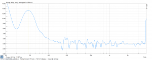

Portresos treten erst ab 290Hz auf, der erste Schwanker der Gruppenlaufzieht sieht man im Bereich 165Hz
und der Frequenzverlauf wird erst ab 160Hz wobbelig.
Somit lässt sich der Bass sehr hoch ankoppeln, auch als LF Erweiterung oder Flugbass (hätte er Flugpunkte) könnte er sich gut eigenen.
Alternativ lässt er sich super easy an viele Topteile ankoppeln, da der Verlauf bis 160Hz fast wie mit dem Lineal gezogen ausschaut.

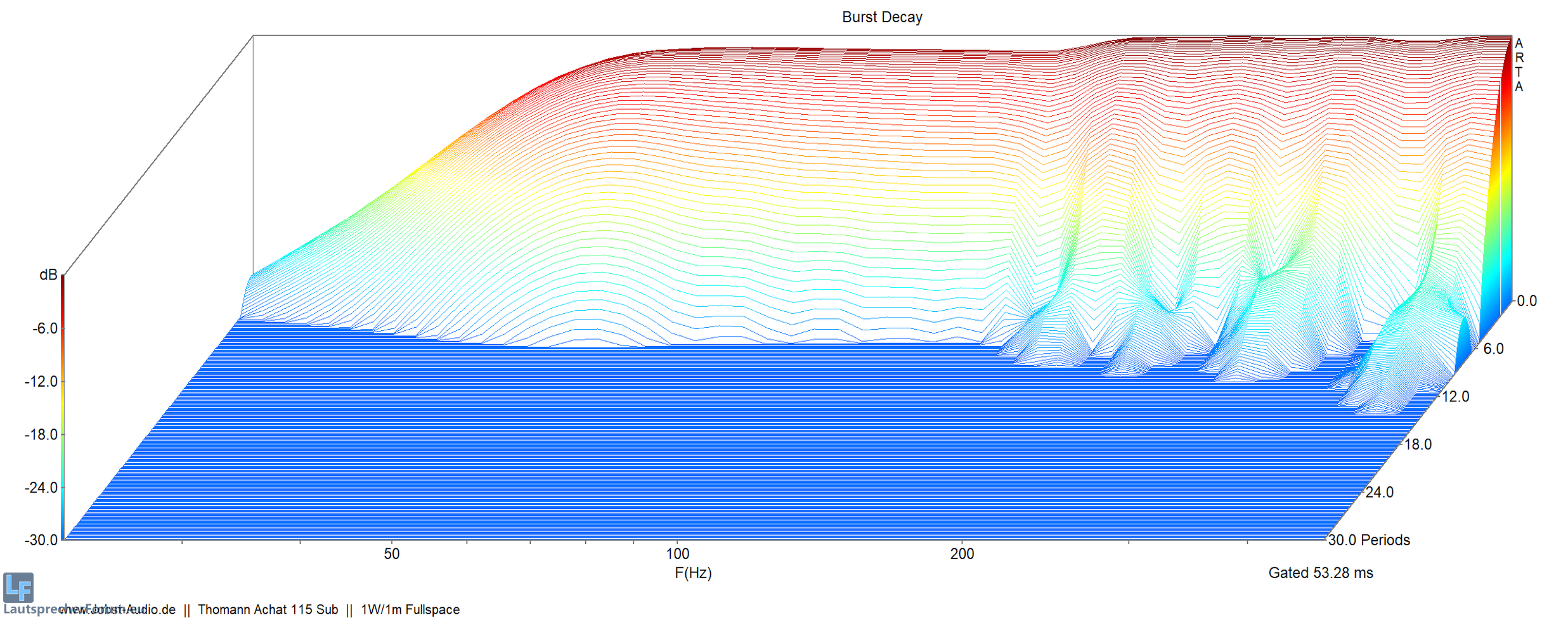

Im Ausschwingverhalten sehen wir die ersten Ausschwinger ab 170Hz.
Wer den Sub höher laufen lassen will, wird hier einige Probleme sicherlich mit Noppenschaum oder Wolle in den Griff bekommen
und vermutlich bis über 200Hz trennen können.
Alles in allem ein sehr netter, für's Geld sogar sehr zu empfehlender Subwoofer,
zumindest für Einsätze bei welchen kein mega Tiefgang und/oder Pegel gefordert wird.
Die passive Weiche hätte man sich jedoch sparen können, das ist wirklich für nix gut, zumal auch ein HP-Out fehlt.
Vom Design her wirkt der Sub relativ kompakt, mit 120L hat er aber doch ein ordentliches Volumen.
Für den geringen Tiefgang als auch nicht sonderlich hohen Kennschalldruckpegel finde ich das Volumen etwas happig,
bedenkt man aber den Preis von nur knapp über 400,-EUR, kann man dies allerdings bedenkenlos verschmerzen.

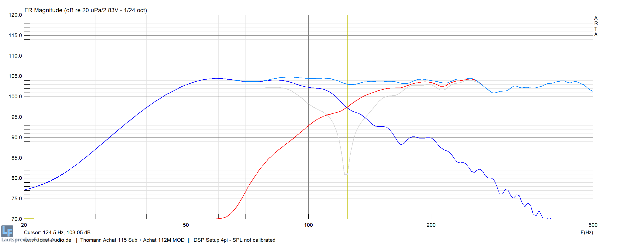

Kombiniert wurde der Sub heute mit dem Thomann Achat 112M MOD.
Die Geschichte lies sich nicht ultra einfach controllern, aber doch zufriedenstellend.
Kein Delay nötig, EQ im Bass nur optional.
Vom Pegel her kann man für Outdoor-Einsätze 3-4 der Achat 115 Subs unter ein Achat 112 Mod stellen.
Im Original, also ohne Mod eher nur 2 der Subs (hierfür habe ich jedoch kein Setup gestrickt).
Messungen:

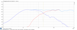

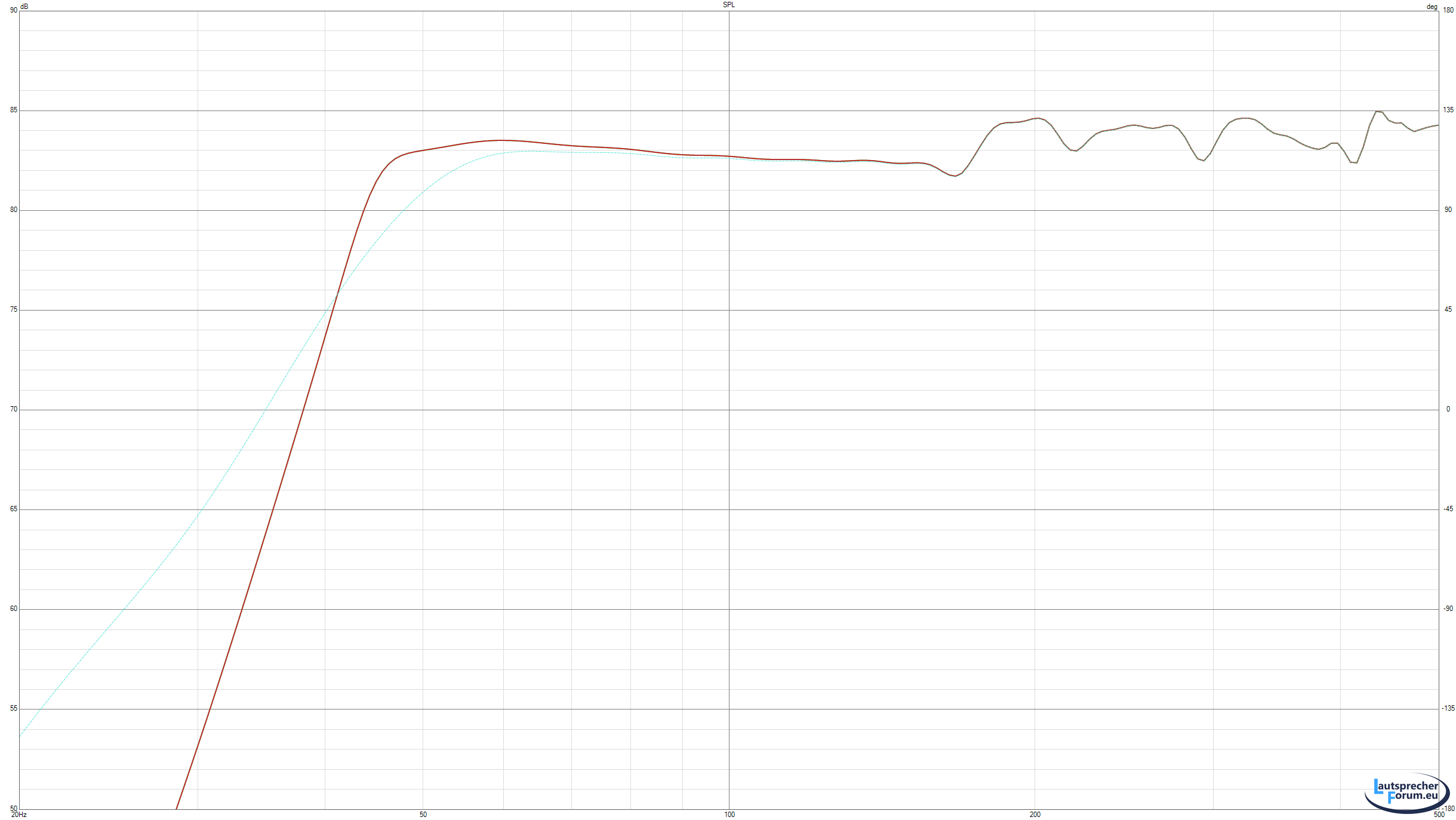

Achat 115 Sub - Frequenzverlauf + Impedanz
Achat 115 Sub - Gruppenlaufzeit

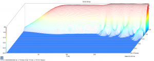

Achat 115 Sub - Ausschwingverhalten
DSP-Setup:
Achat 115 Sub + Achat 112M MOD - DSP Setup

Achat 115 SubErmittelte Daten
Belastbarkeit500W rms
Impedanz8 Ohm (Zmin: 6,99 Ohm @ 150Hz)
SPL92dB 1W/1m (Vollraum)
Max SPL119dB / 122dB Max / 125dB Peak
Frequenzverlauf -3dB48Hz - 1160Hz
Frequenzverlauf -6dB42Hz - 1960 Hz
Tuning46Hz (mit passiver XO 43Hz)
Nutzbar bis>170Hz akustische XO

Mikro: Earthworks M30
Preamp: Rane MS1S
Kalibrierung: Klasse 2
Messung: Groundplane
Software: ARTA Commercial
